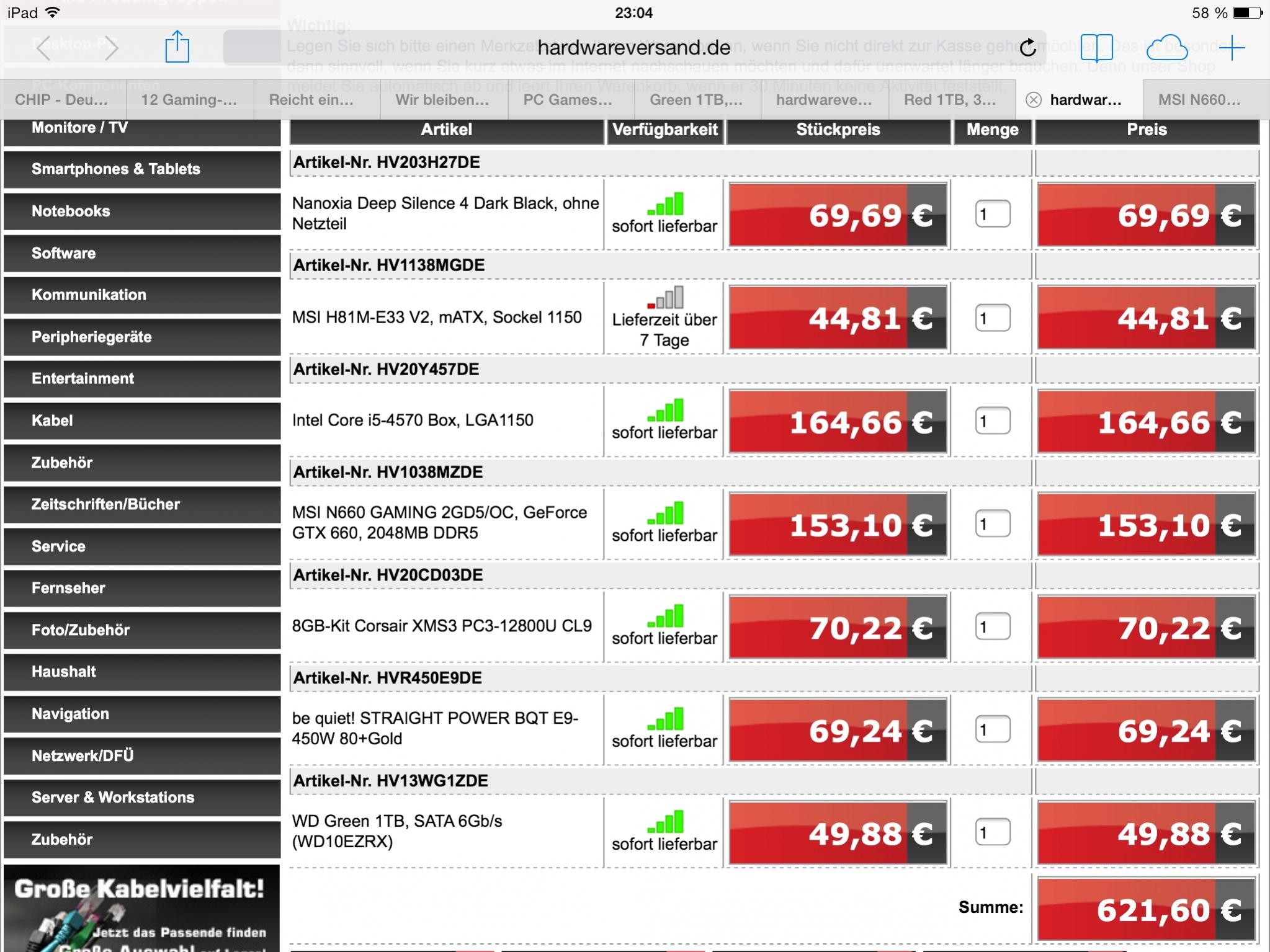

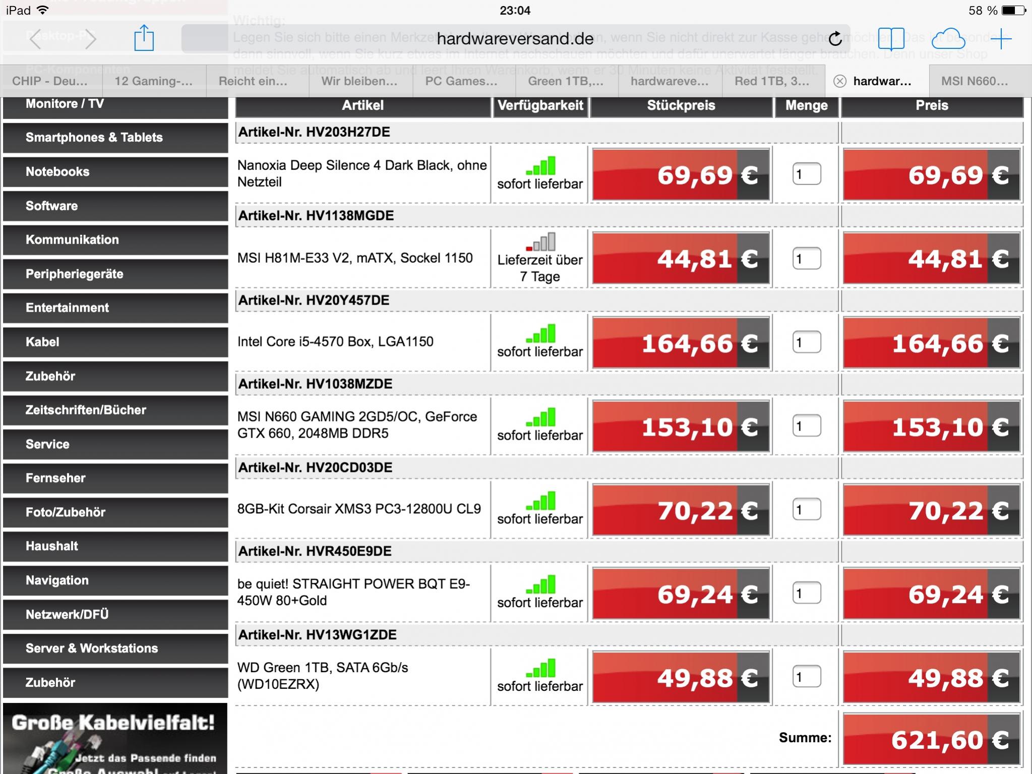

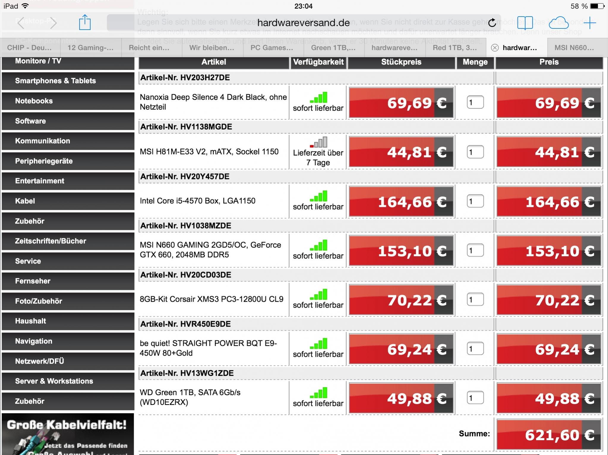

Es hat zwar gedauert, aber ich habe es endlich geschafft, mich dem Thema nochmal zu widmen. Dabei ist die folgende Zusammenstellung rausgekommen.
Ich habe noch folgende fragen:
1. meint ihr das Netzteile reicht aus?
2. sollte ich mehr Geld in ein Mainboard investieren? Wichtig war mir hier nur USB 3.0 an der front benutzen zu können. Das sollte ja über den Header möglich sein.
3. sollte ich zusätzliche Lüfter einbauen? Da das Gehäuse und er platz in meinem Schrank sehr begrenzt ist, möchte ich nicht, dass der pc einen frühen hitzetod stirbt.
Preislich bin ich flexibel. Es darf auch gerne noch 200€ mehr kosten. Allerdings gefällt mir das Gehäuse ganz gut und das läßt sich mit meinem lüftungsproblem gut vereinbaren. Hast du Gegenvorschläge?

Ich habe nochmal durchgerechnet und würde doch lieber zu der günstigeren Variante greifen und mir einen ordentlichen monitor dazu kaufen. Wäre meine Zusammenstellung in Ordnung? Was ließe sich zum gleiche Preis optimieren? Bei der Grafikkarte bin ich noch unschlüssig. Der Rest gefällt mir.
Könnte sich hierzu denn noch jemand mit mehr Ahnung als ich äußern. Ich würde das Paket gerne heute bestellen, bin aber aufgrund der Punkte noch unsicher. Außerdem überlege ich, ob ich statt der Grafikkarte lieber zu http://geizhals.de/msi-r9-270x-gaming-2g-v303-002r-a1013474.html greifen soll?!
1. Netzteil reicht aus.
2. Wenn es alle Anschlüsse beherbergt die du benötigst, würde ich nicht mehr investieren.
3. Auf jeden Fall würde ich mir Gedanken über einen CPU-Kühler machen. Beispielsweise den Cooler Master Hyper TX3 Evo oder den Thermalright Macho 120 Rev. A. Mit weiteren Lüftern würde ich eher abwarten bzw. höchstens oben einen einbauen. 6 cm nach oben hin sollten dafür auch ausreichend sein.
Die Konfiguration sieht ansonsten ziemlich gut aus. Würde wie gesagt noch einen CPU-Kühler und ggf. einen Lüfter hinzufügen.
