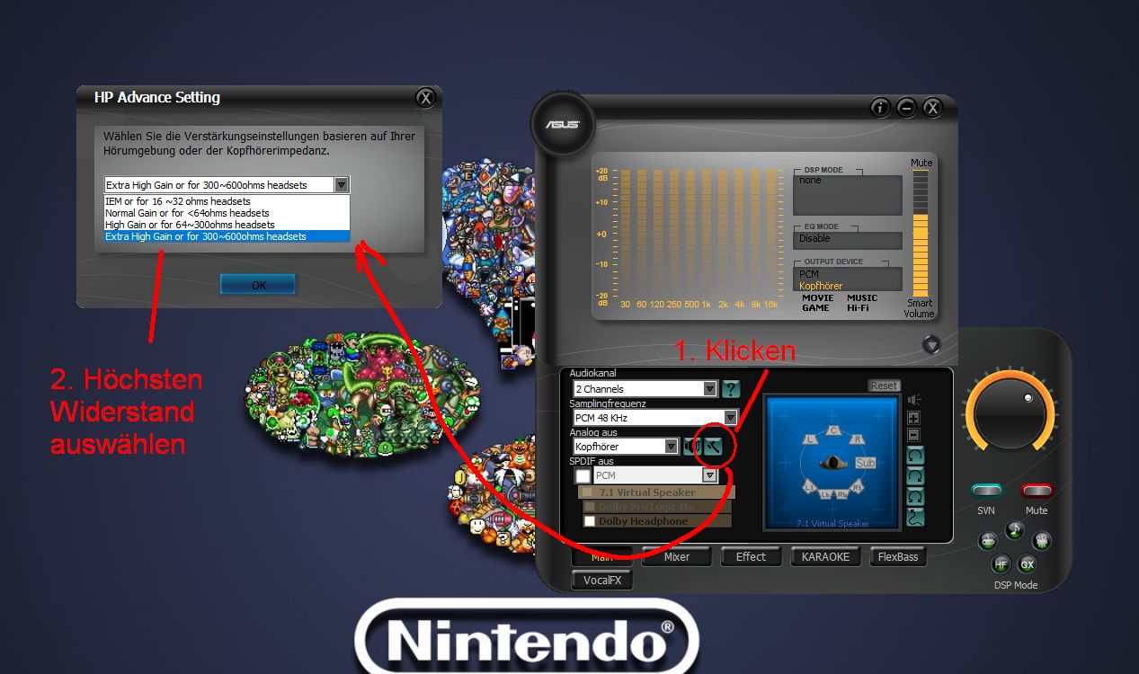

Hast Du in den Xonar-Treibern den Kopfhörerverstärker aktiviert bzw. höher gestellt?
So in etwa sollte das bei Dir auch ausschauen...

Hab ich gemacht, ja (vorher schon) Ich kapiers nicht. Vorher (irgend ein Z77 ? Board von Asrock) war das echt deutlich lauter, sodass es unangenehm wurde. Konnte aber natürlich die Lautstärke so anpassen, dass es für mich passt. Jetzt is auch das maximale Level etwas zu leise. Speziell in Spielen.
