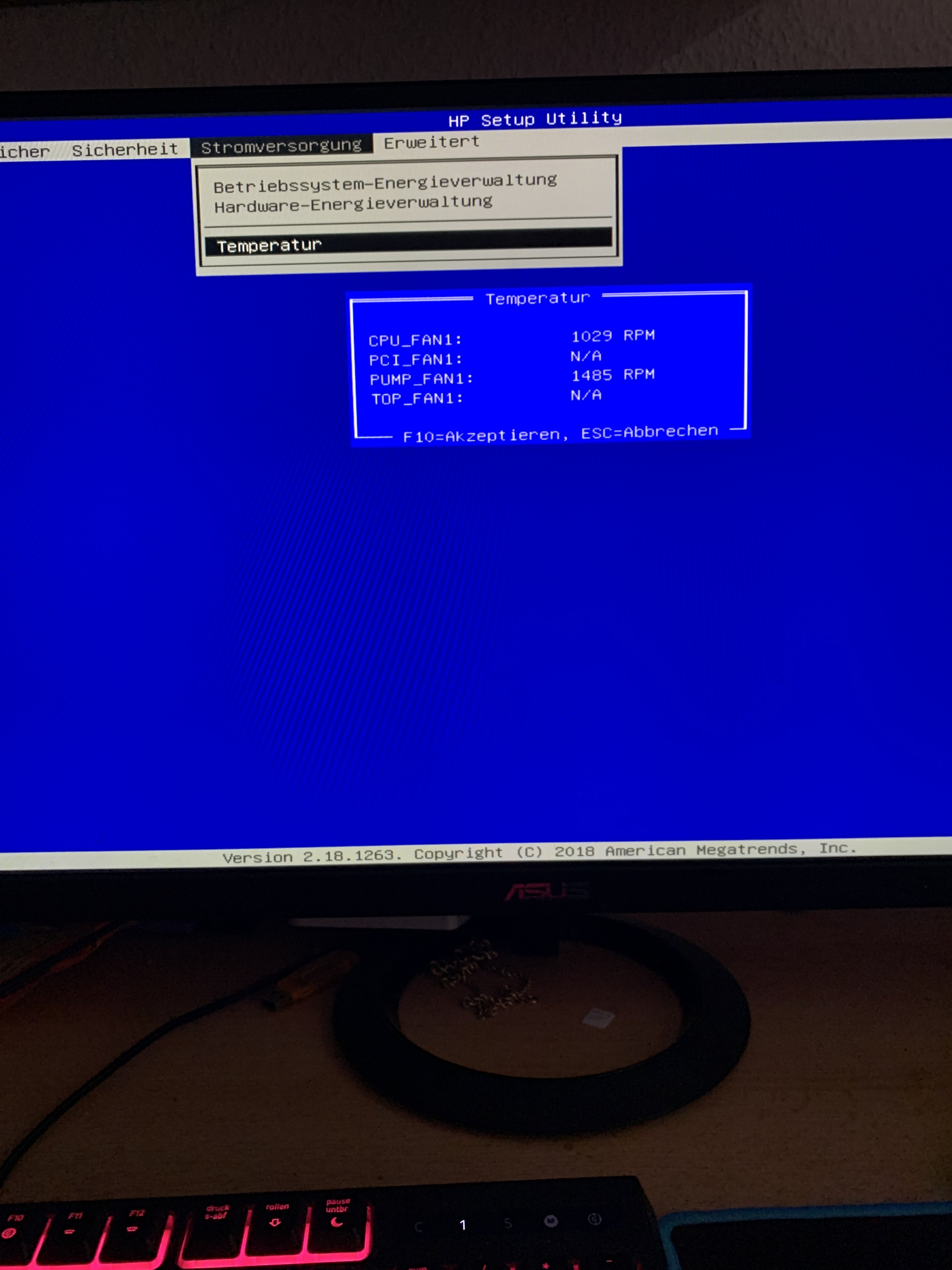

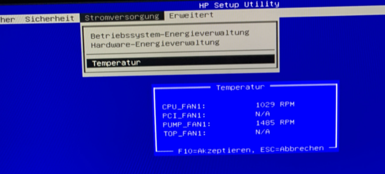

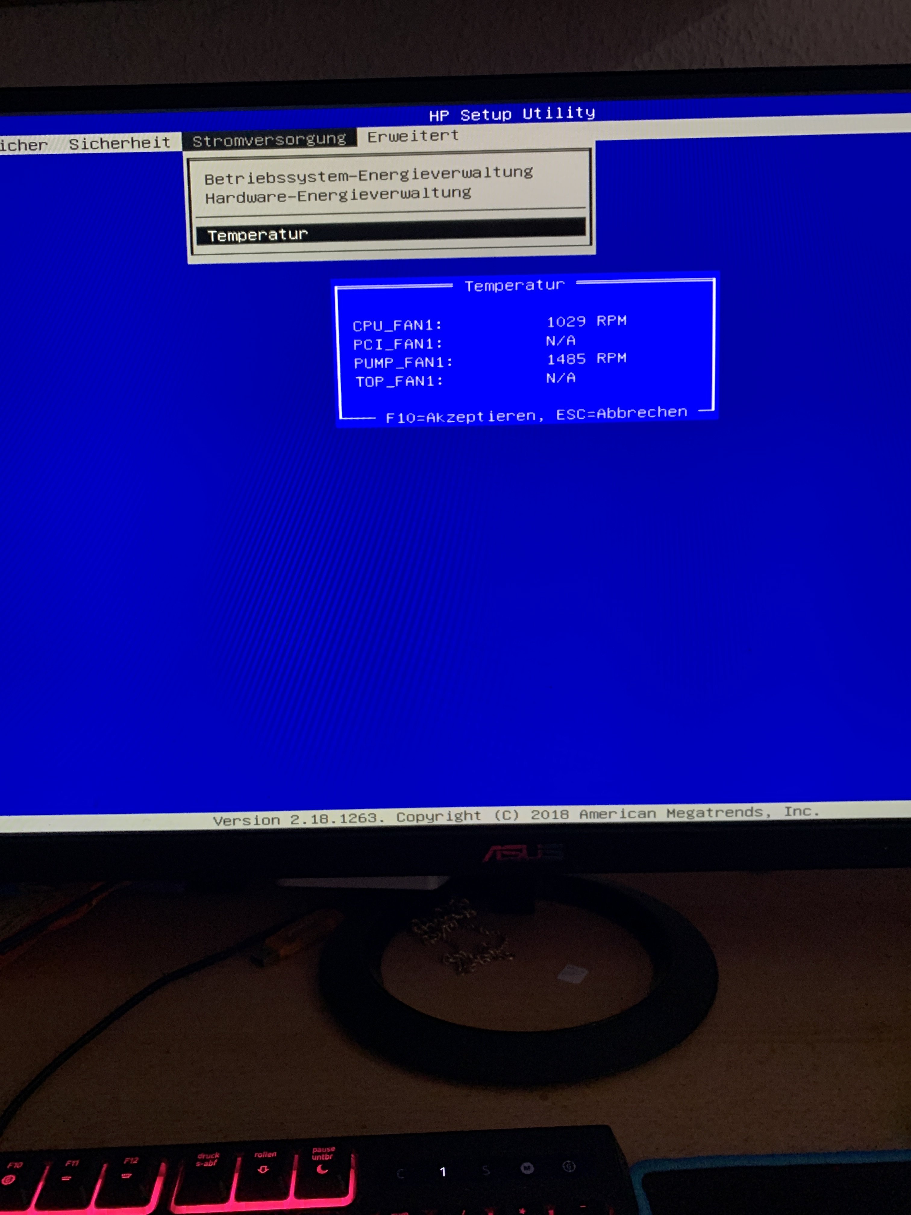

Also ohne scheiß ich hab im Bios geschaut, da gabs nirgends eine einstellung zu den lüftern nichtmal das wort lüfter gibts im Bios irgendwo. -.-

DU hast aber nicht den Fehler gemacht und auf Deutsch gestellt oder ?
Dann findet man auch nichts mehr :)
auf englisch und mal ein Foto wäre super.
Diese Notebook-BIOSe sind normal solche in denen du nix findest.
Kann bei dem OEM Board natürlich auch sein.

ach du SCH....
manchmal kann man mit irgend einer Tasten Kombi Funktionen freischalten.
Aber das sieht ja echt furchtbar aus. Bzw. wie du sagst - da geeeht nix :(

Scheint wirklich so das bei dir eben nix geht.

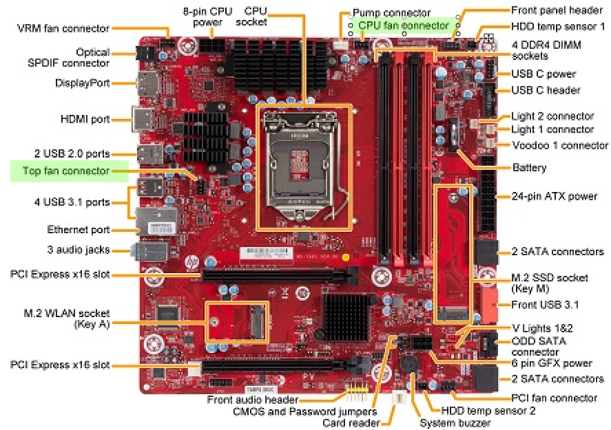

Evtl. wird der PUMP_FAN nicht reguliert, prüfe mal ob der CPU-Lüfter am CPU Port hängt und stecke den anderen auf Top oder PCI um, je nachdem wo der Lüfter verbaut ist. (Top oben hinten, PCI vorne unten).
Wenn es dann immer noch zu laut ist würde ich vorher noch einen Spannungsreduzierer testen, z.B. die hier: https://geizhals.de/noctua-na-src7-a1116395.html
Board tauschen würde ich nur wenn du mit den einfachen Mitteln die Lautstärke nicht senken kannst oder generell damit unzufrieden bist.
