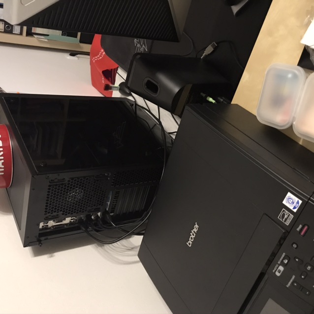

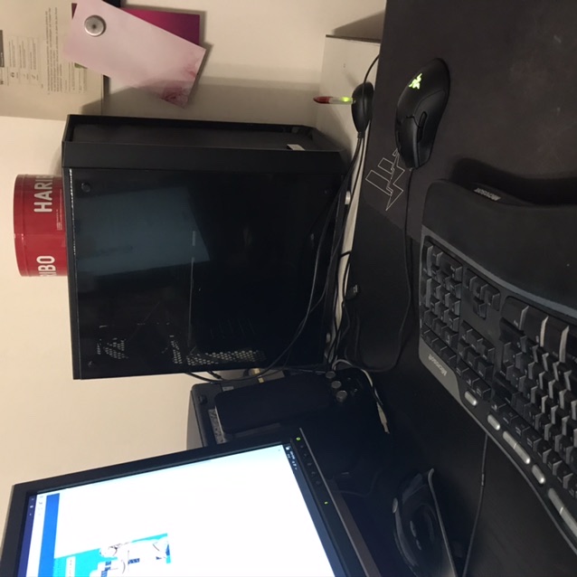

Ich stehe davor, mir einen neuen Rechner zusammenzustellen. Im Zuge der Umstrukturierung meines Büros, habe ich mein Setup auf einen Ikea Bekant Schreibtisch und Alex Kombination umgestellt, wie so so oft auf YouTube zu sehen ist.
D.h. der Tower steht auf dem Alex Schrank auf Höhe des Schreibtisches, soll also schrumpfen auch um den WAF zu erhöhen.
Jetzt habe ich Fractal Design Meshify C und Thermaltake Tsunami Dream Case zur Verfügung.
Genutzt wird der PC für die Arbeit und zum Zocken.
An Stellfläche habe ich 58 cm Länge/Tiefe x 32-33 cm zur Verfügung.
Momentan habe ich:
Fractal Design Meshify C Gehäuse
AMD Ryzen 2200G boxed @ 4 Ghz @1,3 V
16GB (2x 8192MB) G.Skill RipJaws V schwarz DDR4-3200 DIMM CL16-18-18-38 Dual Kit
8GB Sapphire Radeon RX 570 Pulse Aktiv PCIe 3.0 x16 2xDisplayPort / 2xHDMI 2.0 (Retail)
BeQuiet 550 Watt StraightPower Netzteil
MSI 450M PRO VDH MicroATX Mainboard
SSD Platte
Geplant ist gegen Ende des Jahres die CPU und den die Grafikkarte aufzurüsten. Wichtig wäre mir also auch, dass ich eine leistungsfähige GFK kaufe, die dann auch noch in das Gehäuse passt.
Wichtig wäre mir...
... gegenüber dem Meshify C die Höhe deutlich zu reduzieren, damit sich der Tower harmonischer einfügt. Die Tiefe ist in Ordnung für mich.
... einen halbwegs bequemen Einbau zu haben.
... Netzteilausgang/-einbau unten liegend, damit ich das dicke Kabel aus dem Blickbereich bekomme.
... guter Airflow, damit er im Office Betrieb möglichst leise sein kann. Beim zocken ist mir das egal.
Bonus:
...Glasfenster
... horizontal liegendes Mainboard, damit das I/O Panel hinter dem Drucker verschwindet. Das erübrigt sicher aber evtl. auch durch ein niedrigeres Gehäuse.
In der Mini ITX Kaufempfehlung wird das Fractal Design Node 304 empfohlen. Das finde ich auch recht ansehnlich.
Verguckt habe ich mich aber in das NZXT 210. Dieses wäre mit 210x349x372mm gegenüber den 212x440x395mm vom Meshify C schon eine ganze Ecke kleiner.
Kann man das so machen oder sollte ich noch andere Gehäuse berücksichtigen, welche ich jetzt noch nicht auf dem Schirm habe? Gefühlt gibt es zu viele Gehäuse :D
Edit: Fotos hinzugefügt. KA warum die falsch orientiert sind. Auf dem iPad stimmt die Orientierung.

Wenn ich mir die Fotos so ansehe, dann könntest Du den Rechner auch einfach auf die Seite legen und den Drucker oben drauf stellen.

Das Board würde ich dann in dem alten Rechner für den Fitness Raum weiterbenutzen. Querlegen geht nicht, weil der Tower dann auch dem Schreibtisch liegt. Da brauche ich jeden cm für das Mousepad. Die Maße vom Ikea Alex müssen eingehalten werden,

Was ist denn hinter dem Monitor, wo der Drucker steht?
Dort scheint doch auch noch jede Menge Platz zu sein.
Stell den Rechner doch einfach hinter den Monitor.
