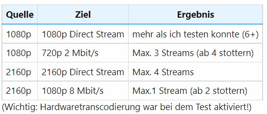

Ich selbst hab mal einen Test gemacht auf einer Synology DS918+, die hat auch einen Intel Celeron J3455 drin, hier das Ergebnis:
