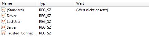

Unten auf dem Bild kann man den aufbau des Treibers sehen.
