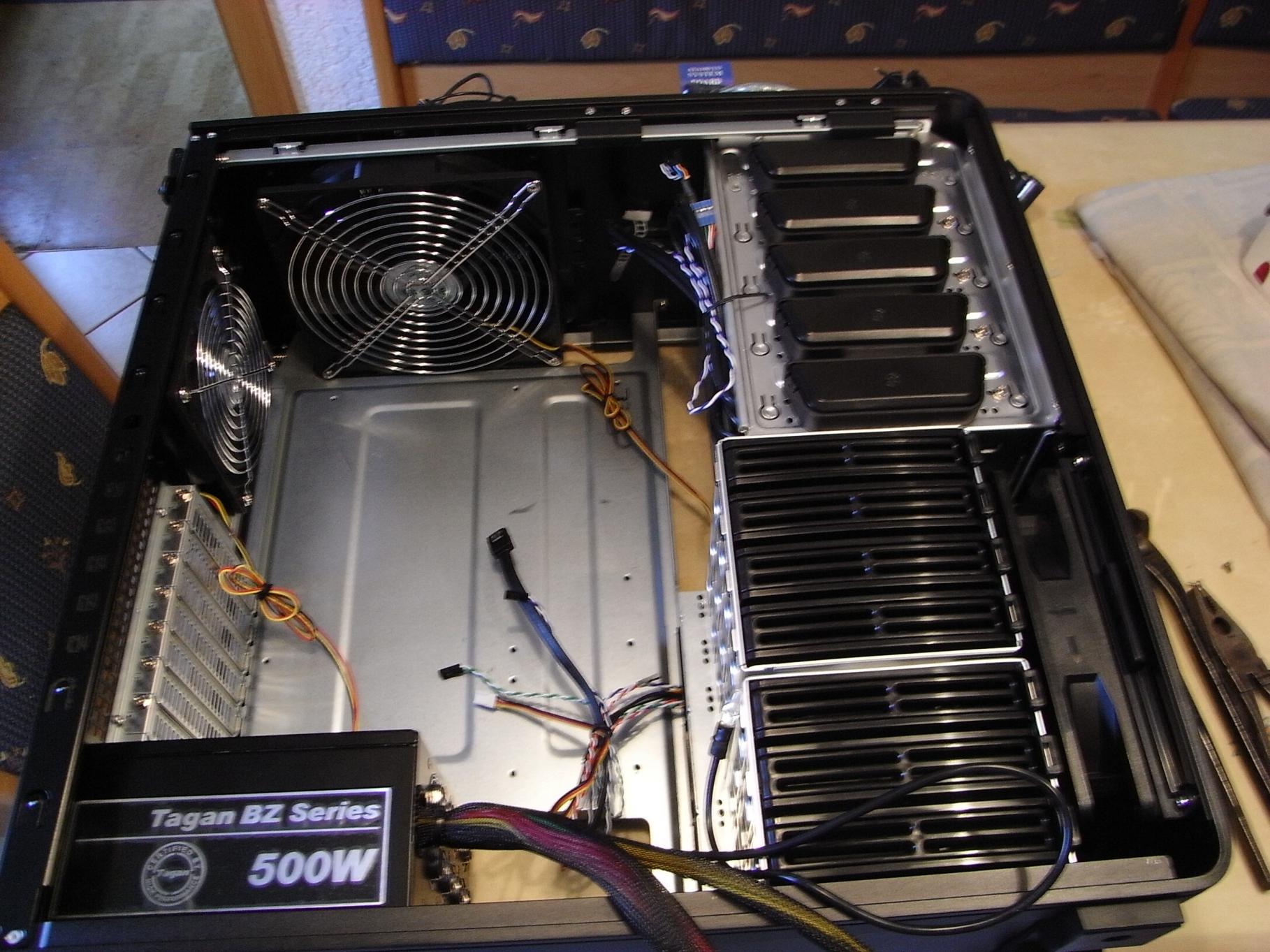

Habe das neue FT01 RIMG0135 tower 2.jpgmit drei diversen Gehäuselüftern!
Habe zumindest zwei dieser Lüfter(mehr Anschlüsse habe ich nicht gefunden ) mit den gezeigten Steckern37058i0 lÜFTER.jpg auf mein P5N-E Mainboard angeschlossen.

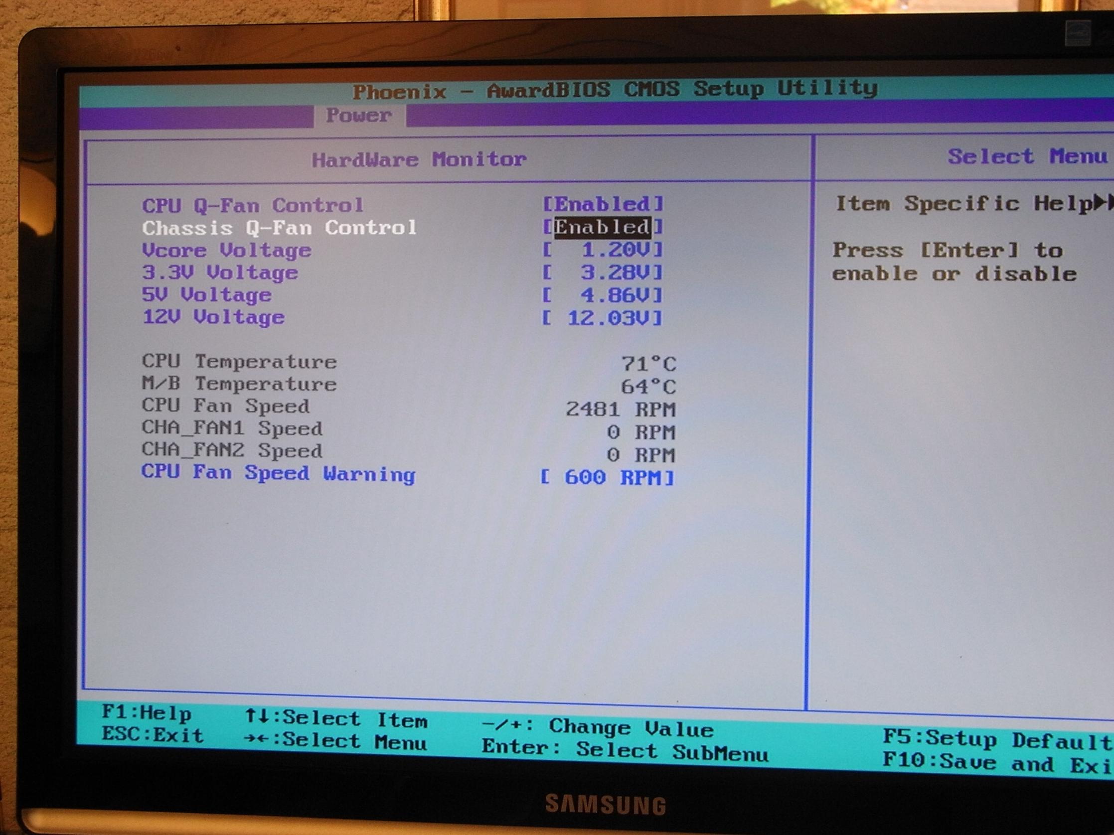

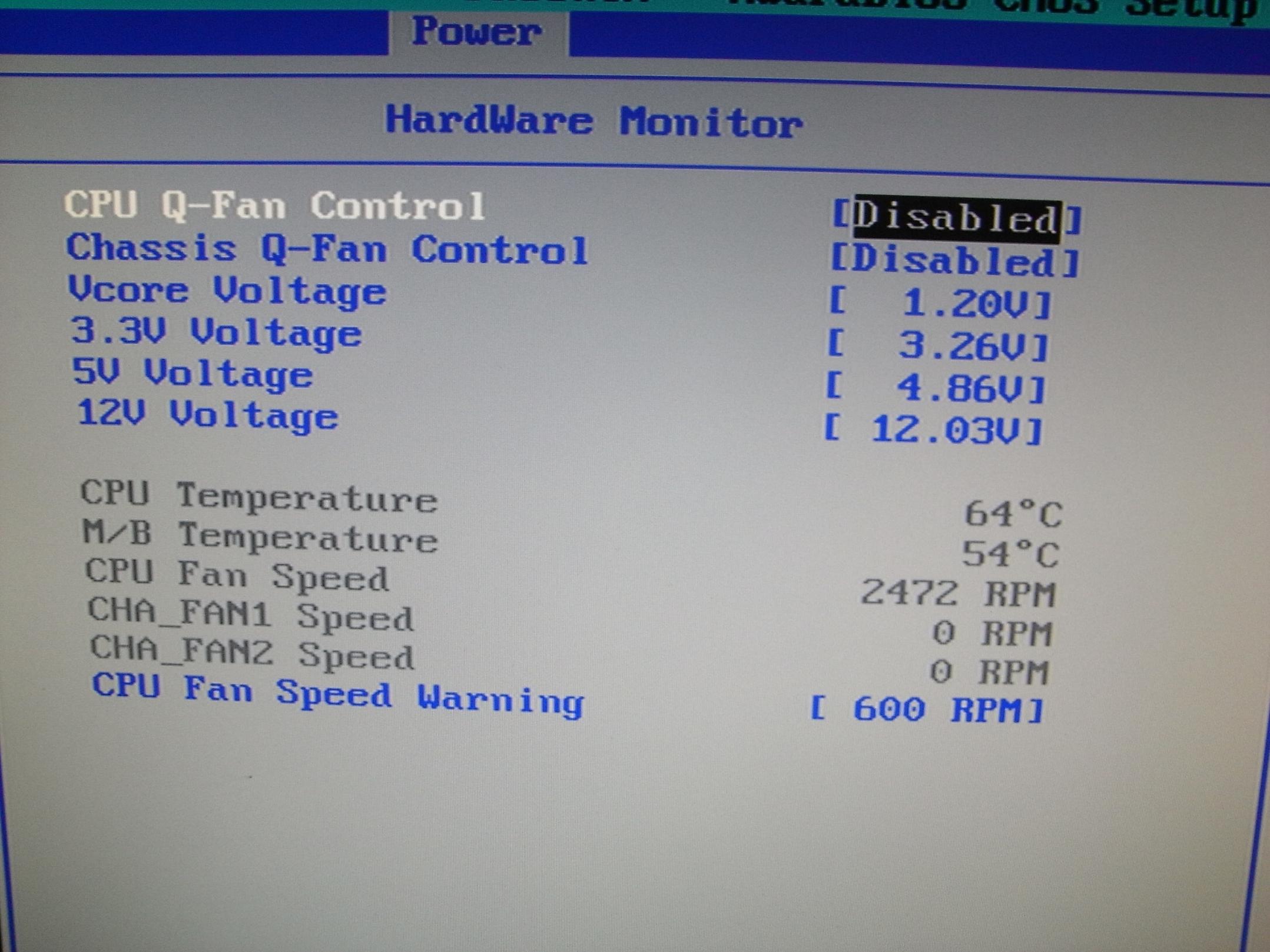

Hier nochmal eine Bioseinstellung,vielleicht hilft das weiter!

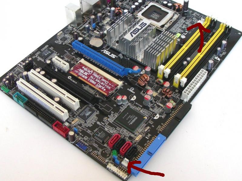

Wie heißen die beiden Lüfteranschlüsse, an die Du die Lüfter gesteckt hast? Im Mainboard-Handbuch sollte vorne eine Übersichtszeichnung des Boards mit den entsprechenden Bezeichnungen sein!
Bist du sicher, dass Du die 3poligen stecker auch richtig herum eingesteckt hast (allerdings müsten die Boardanschlüsse üblicherweise verpolungssicher ausgeführt sein)?

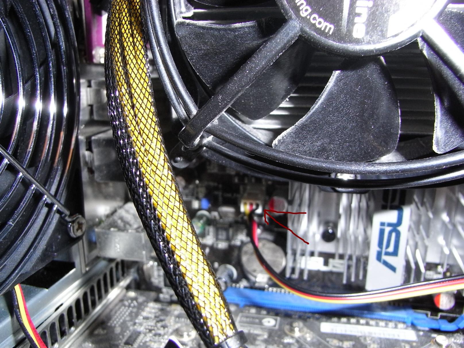

Hier mal das Mainboard mit den 2 Anschlüssen !!Anhang anzeigen 114207

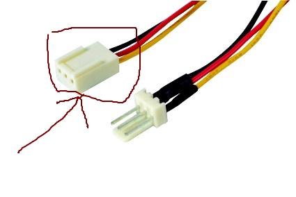

Und hier mal der Lüfterstecker (in rot ,die anderen beiden Stecker sind weiß)Anhang anzeigen 114208

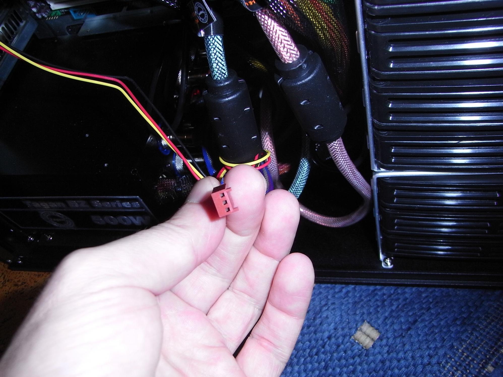

Habe hier einmal ein Bild wie Lüfter angschlossen habe!!Anhang anzeigen 114209
Bei dem Stecker kann man sehen,das man nicht falsch Stecken kann,selbst ich nicht :)!

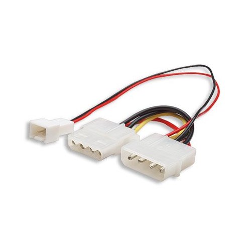

Mit so einem ähnlichen Adapter (siehe Bild)hat er einen der drei Lüfter zum laufen gebracht.
Nicht über Mainboard !
Muss mir noch die restlichen Adapter besorgen und dann wird es richtig frisch für meine Graka und Co .
