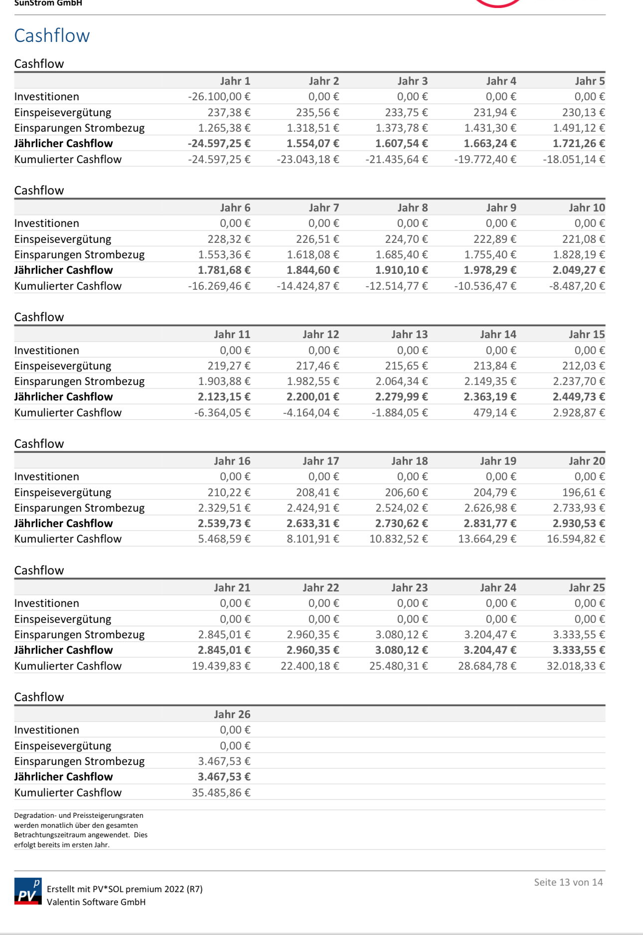

Also ich sehe nicht wie. Ich habe Dir mal ein Beispiel angehängt, wo mir der Anbieter versucht das schön zu rechnen. Dafür braucht er schon stark steigende Strompreise. Und die Anlage amortisiert sich nach 14 Jahren.
Nun stelle man sich vor, man legt das Geld 14 Jahre zum sp500 Schnitt 7,5% gewinnbringend an und lässt im Anschluß noch weiter laufen.... Das lohnt sich finanziell nicht im Vergleich.

Was ist das für eine Rechnung? Über wieviel kWp verfügt die Snlage? welche Ausrichtung? Wieviel Ertrag im Jahr? Mit oder ohne Speicher? Und wenn ja, wieviel? Schlechte Angebote kann ich auch jederzeit zeigen...
Ich verstehe schon wo da der ROI ist, aber mein Punkt ist, der ROI einer PV ist so unglaublich viel schlechter als z.B. Die Investition in einen ETF...
Ich habe mir mehrere Angebote geben lassen. In 12kw peak und 17 kw peak ( mit oder ohne carport). Wir haben 45 Grad Dachneigung Südseite. Einmal mit 9kw Speicher und ohne...
Die rechnen alle auf 14 Jahre und mit stark steigendem Strompreis. Angebote gehen von 17k bis 36k.
