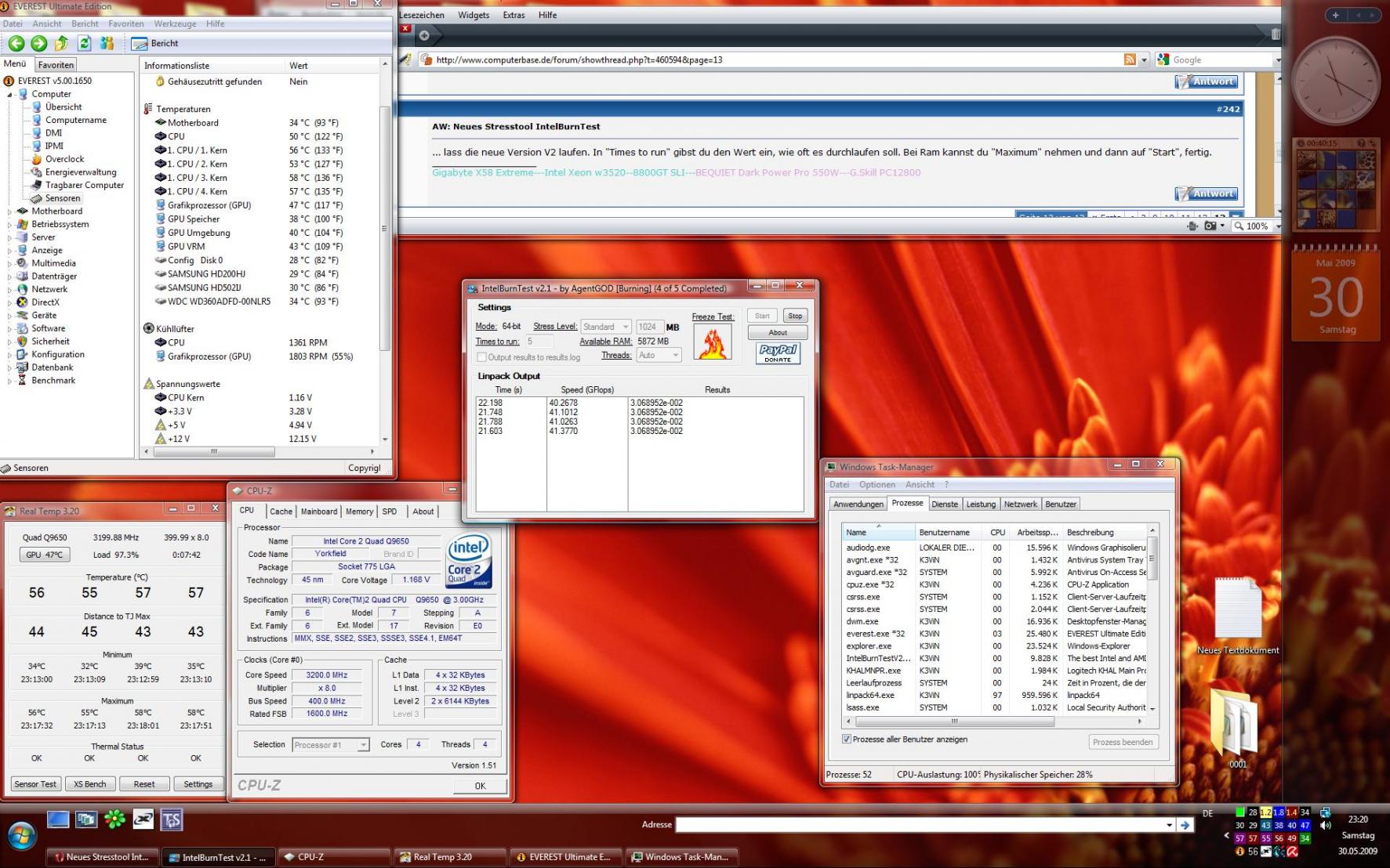

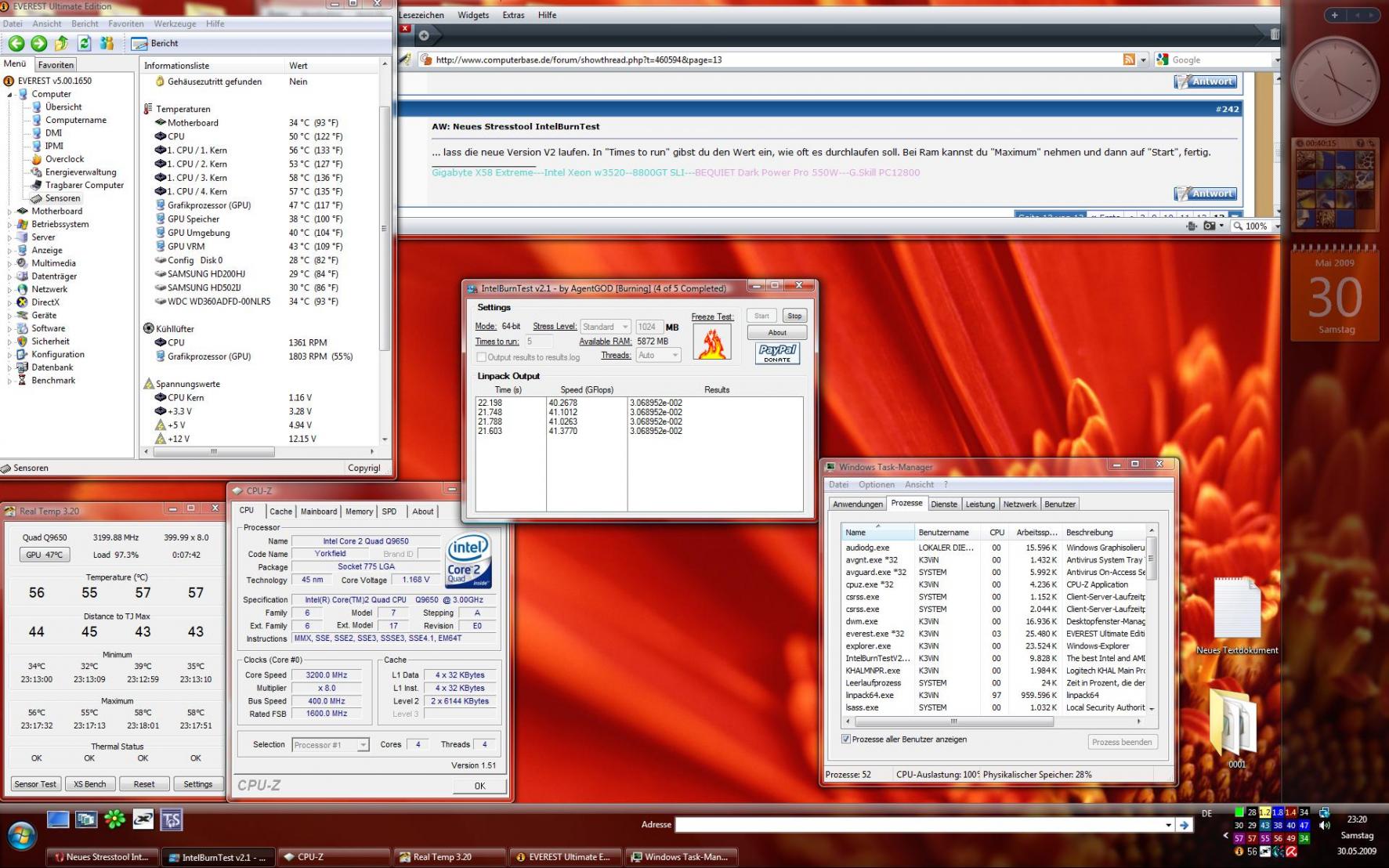

Jetzt dürft ihr euch alle geminsam über meine Temperaturen auslassen.
(es sind 3,6GHz (Stromsparfunktion); bei Prime 8k FFTs in-place bleibt die CPU auf 75°C)
Sind jetzt zwar nur 5 Durchläufe, aber 20 hat er auch schon erfolgreich absolvieren können.
MfG Mo

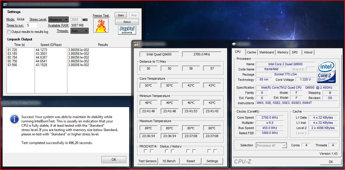

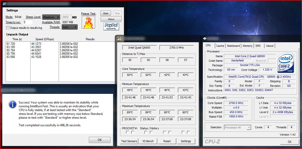

bei mir sind die Temps genauso wie bei Prime 95 (53°C).
Aber kann mir jemand erklären wie das geht?
Da kommen immer nur viele Zahlen xD
