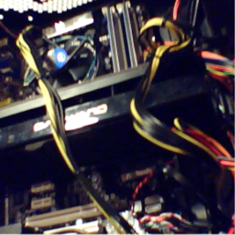

dann hab ich das foto wohl doch geschossen als ich die slots gewechselt hab
jap, auf dem bild ist einer im blauen links

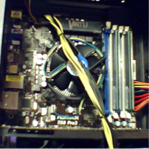

diesmal mit mehr licht...
Der linke RAM ist nicht richtig drin da steht die Klammer unten nach aussen weg. Richtig (fest) reindrücken bis die Klammer reinspringt!
Würd fast sagen die stecken beide nicht richtig. Ein bisl drücken darf man da schon, vorausgesetzt sie sind richtig rum (auf den Zapfen achten) :)
tatsächlich, rote finger aber die dinger sitzen

Der Piep hat zwar meine ganze Hütte geweckt jedoch ist das Bios mit der aufforderung ein Bootmedium zu wählen erschienen
Lüfter gewohnt ohrenbetäubend aber ein Fortschritt
