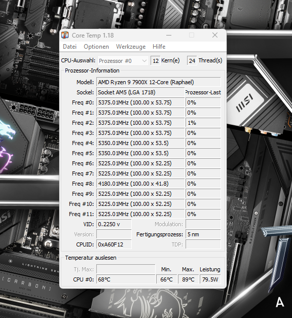

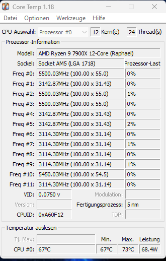

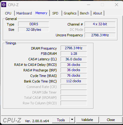

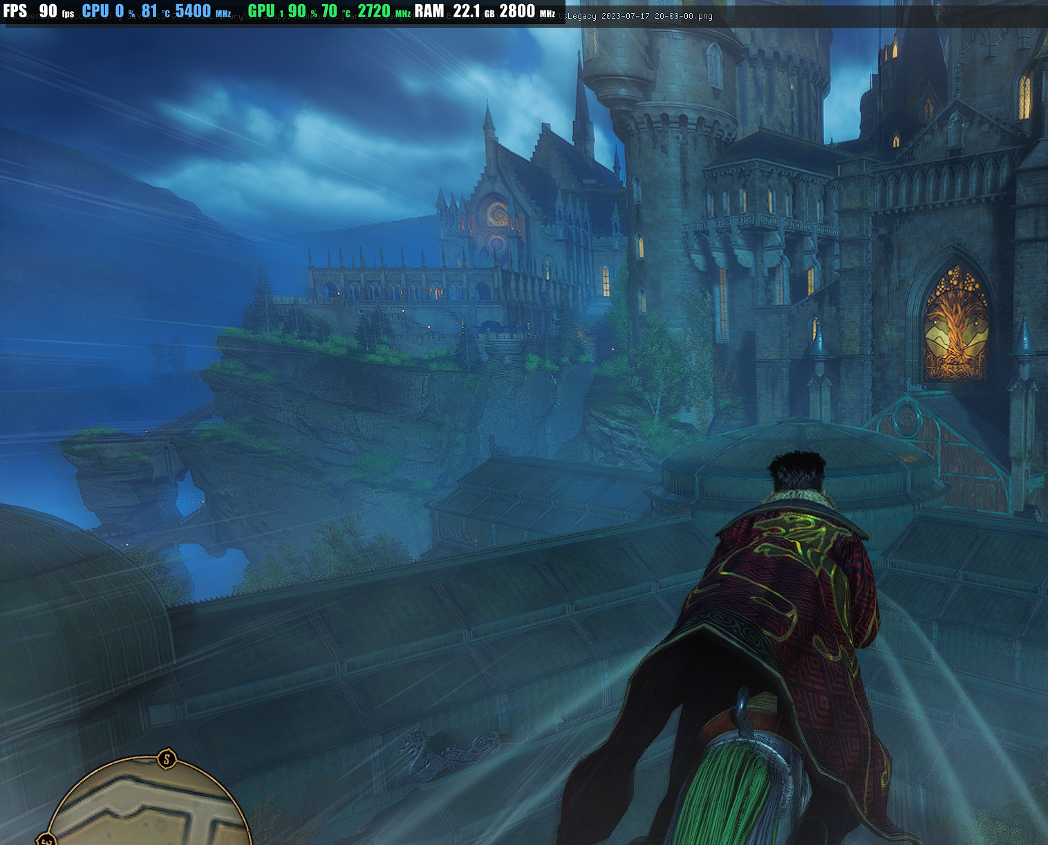

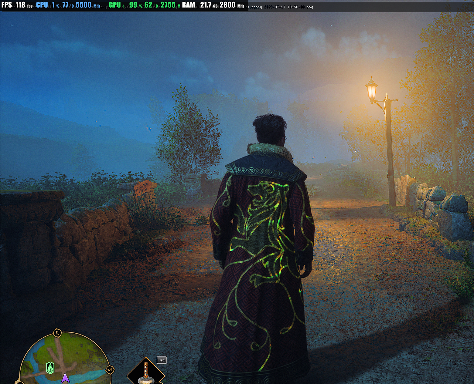

Hierbei habe Ich nun die Frage an euch, was man am System so Optimieren könnte, bisher läuft alles gut bis auf dass, dass die CPU Temperatur ziemlich weit oben ist im Idle und beim zocken wirklich knapp beim Anschlag ist. Mir ist bewusst dass die CPU ein echter Hitzekopf ist, und anscheinend muss sie so heiß sein, aber Ich denke es schadet nicht, euch Profis mal nach ein paar Tipps zu fragen, was man verbessern könnte. Zumal Ich aktuell auch unsicher bin ob EXPO ich verwenden soll für meinen RAM oder XMP um die maximale Leistung meines DDR5 Speichers auszunutzen. Hierbei auch noch einige Bilder wie es so aussieht in "temp" und in Games.

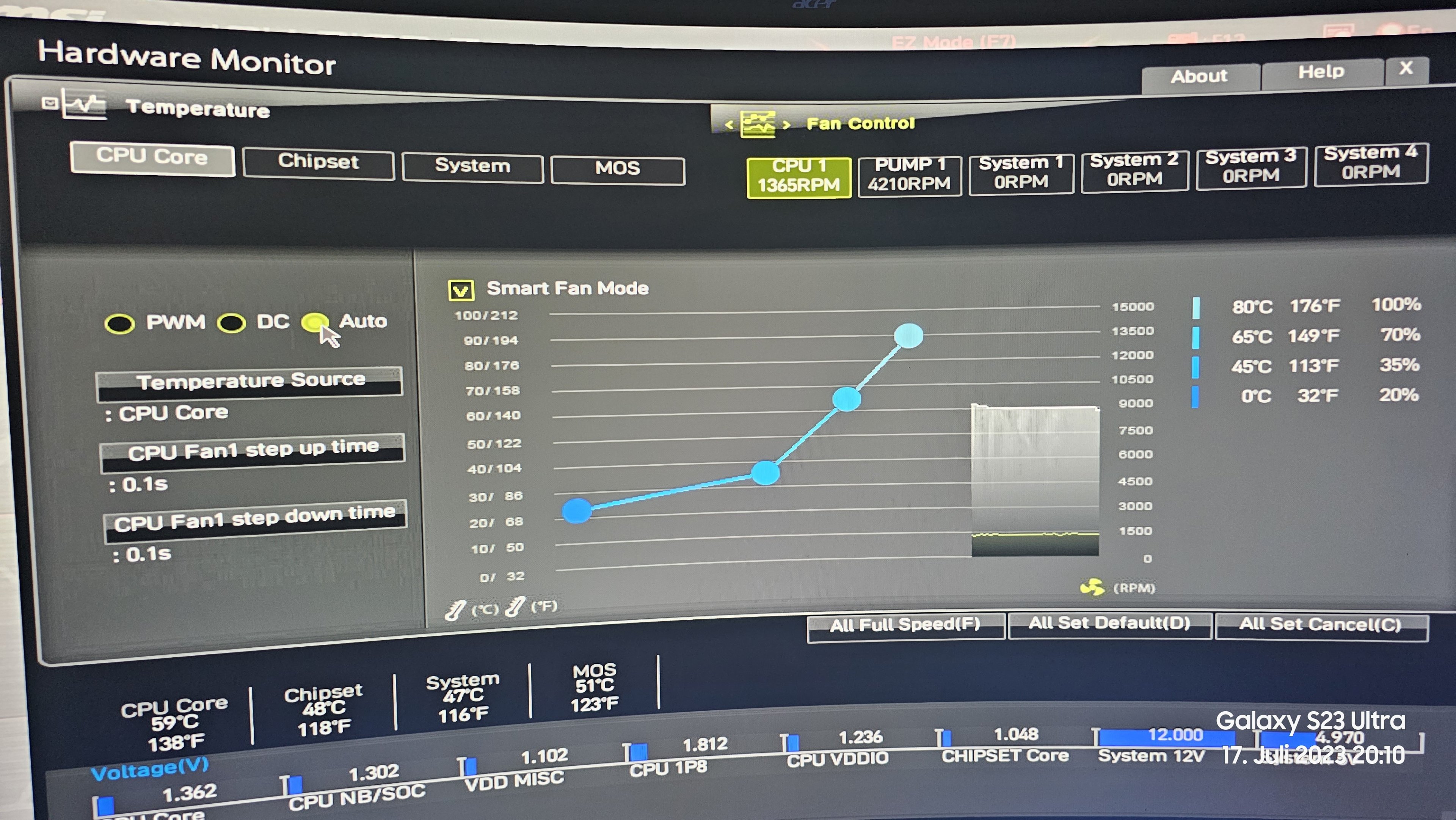

Was ich bemerkt habe ist auch das im Idle sehr oft die Lüfter extrem hoch drehen weil das System (warum auch immer) ziemlich heiß wird und deswegen runtergekühlt wird.
Desweiteren, was sollte/könnte man im BIOS noch umstellen?

Beim zocken nebenbei: (Hogwarts Legacy)
CPUZ (Memory)
Wird die CPU nicht 95 Grad warm, verschenkst du leistung. Die boosten bis ihre Maximaltemperatur erreicht ist.
Wenn du die Lüfter weniger aggressiv haben willst, kannst du sie Früher starten und hoch drehen lassen.

Schau mal ob es in der Lüftersteuerung vom Board eine Option gibt, die die Lüfter träger reagieren lässt. Dann kommt es nicht zu einem Aufheulen, bloß weil die CPU mal 2-3 Sekunden arbeiten muss.
Reaktionen: s1ave77
Wie nennt sich denn diese Option?
Meinst du hier im BIOS?
Wie stell ich das denn am besten ein? AKtuell ist es halt jedesmal im Idle das er für paar sekunden komplett durchdreht und dann wieder ruhe ist...

So ist das bei CPU Heizkörpern. Selbst im Idle taktet ein Kern mal in den oberen Temperaturbereich und triggert so die Lüfterkurve an. Die Antwort liegt schon in der Beschreibung. Lüfterkurve im BIOS anpassen.
Ein bissl trial&error gehört dazu.
Aktuell kann dein System den Lüfter pro Sekunde um 10% seiner Geschwindigkeit verstellen.
Ich würde es mal mit step up 0,3 und step down 0,2 versuchen. Falls das immernoch zu häufig aufheult, versuch step up 0,4 oder 0,5 - aber bei 0,5 würde er von 25% auf 75% fast eine halbe Minute brauchen, was etwas zu träge sein könnte.
Reaktionen: s1ave77 und Whizhy
Danke ich probier das mal aus. @Rickmer

Achso, mich wundert es das nur 2800MHz in den Games gezeigt werden, wobei der RAM 5.600 haben sollte wenn XMP/EXPO an ist, oder wird da nur dieser Wert angezeigt standardmäßig?
2800MHz ist schon korrekt, der heißt nicht umsonst DDR = Double Data Rate.
5600 sind nicht MHz sondern MT/s - MegaTransfer pro Sekunde. Das ist doppelt so hoch wie der Takt.
Reaktionen: rapanui und Whizhy

Mich wundert es halt, wenn am PC nur gesurft wird dann ist die Temperator so:
Google Chrome Video Pausiert ( Youtube )
---- Drücke ich aber auf Play also auf das Video dann direkt 75-81° hoch (die lüfter schießen aber nicht mehr so schnell hoch oder garnicht laut)
Ist für mich halt nur verwunderlich und neu
