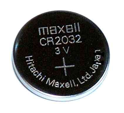

Also ich würde ne neue Mainboard Batterie kaufen und einbauen , sofern das bei einem Laptop möglich ist.
Wen die Batterie leer ist " vergisst das Bios " seine Einstellungen immer beim Ausschalten des Laptops bzw. beim nächsten Hochfahren werden nur die Grundsettings bzw. Einstellungen geladen.
Ärgss .... also am Laptop rumzuschrauben ist halt immer so ne Sache , meisten komplizierter und man kommt nicht so tolle ran als bei einem normalen PC. :rolleyes:
Und so ne Batterie bekommt man zb. im Mediamarkt oder bei jedem guten PC Händler ....
http://www.com-tra.de/shop/de_DE/produkt/lID_is_1447_and_Ersatz-Mainboard-Batterie_Lithium_3V.html
