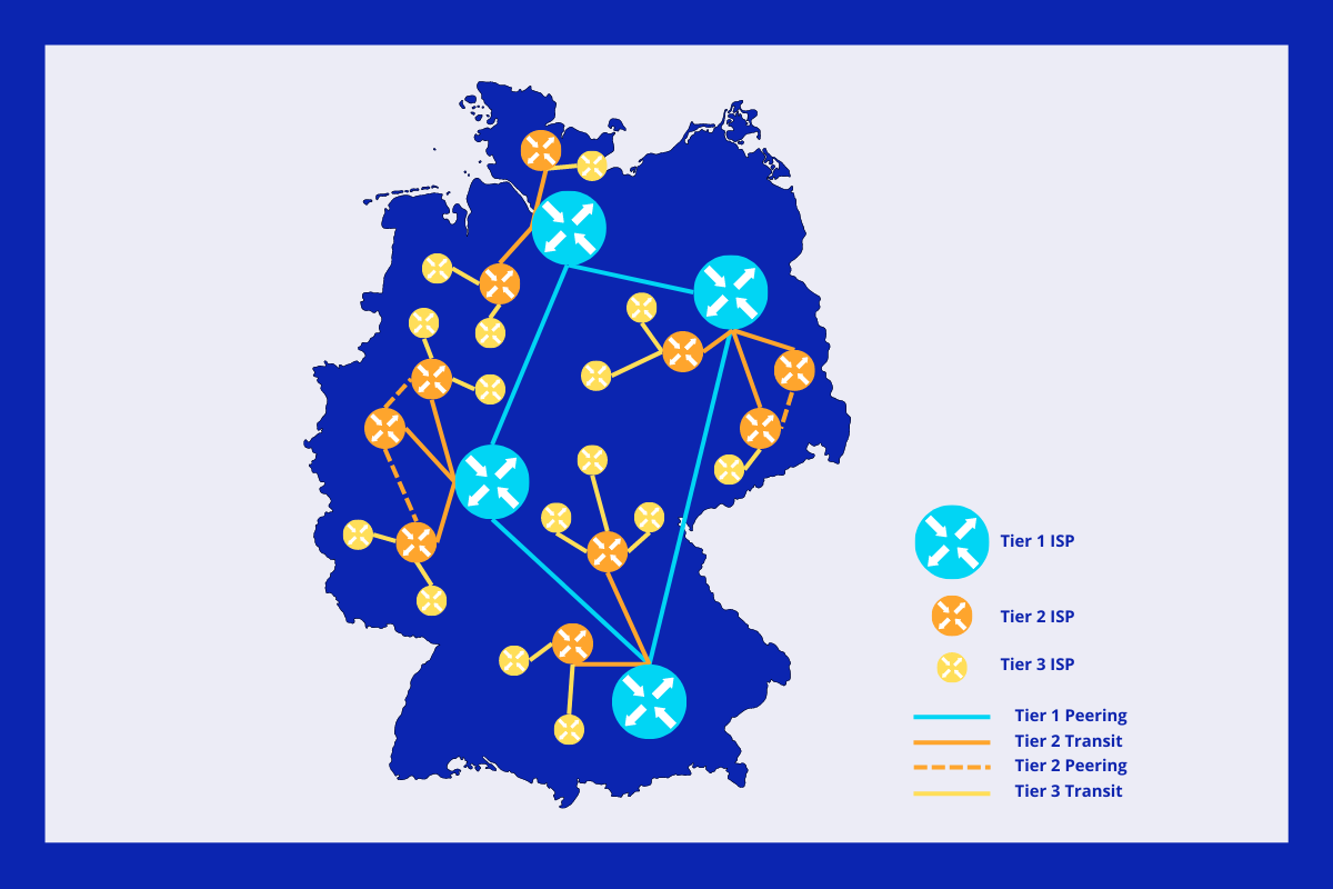

@Incanus Das wird halt der nächste netzinterne Server im nächsten Rechenzentrum sein. Mega viele werden sie nicht haben... Wenn die Anbindung da dicht ist / das eigene Netz segment zu dicht ist, kann man da nicht super viel machen als ISP, außer das cdn noch feinmaschiger bauen.
Ich kenne nur die infra in Deutschland Und auch hier haben nur sehr wenige Städte passende Anbindungen/ Rechenzentren wo man Sowas sinnvoll hin stellt
