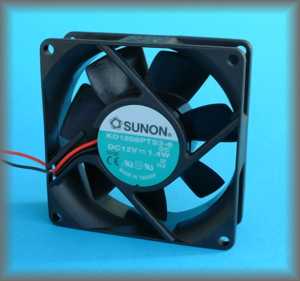

Du hast sozusagen den Lüfter einfach nur verkehr herum montert. Lüfter pusten immer (meistens) in die Richtung, wo die Plastikhalterungen vom Motor sind.
http://www.aqua-computer.de/prodimg/fan801.jpg
Bei dem Bild pustest der Lüfter sozusagen auf dich :D
