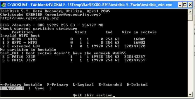

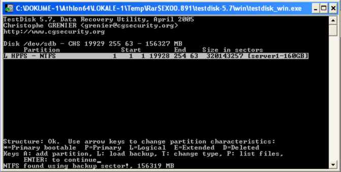

Hab Testdisk mal durchlaufen lassen, hier sind die Screenshots.
Ich hoffe da kann man noch was machen...
