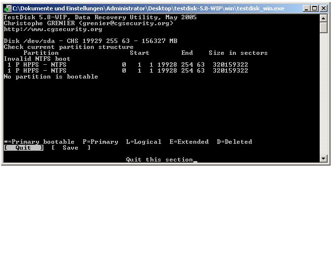

Starte Testdisk bestätige bei Analyse mit Enter und setze mir einen Screenshot.
Gehe auf Save und sichere mal die Konfig mit Enter.
Setze mir danach auch einen Screenshot.

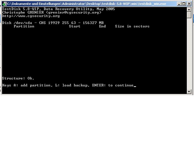

was muss ich jetzt machen?? das 2. Bild lass ich erstmal so stehen
Auf dem zweiten Bild wird keine Partition angezeigt.
Fehlt noch Bild nach Search.

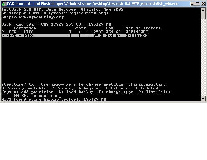

ok soweit so gut... immerhin kein Fehler...
warum sinds nun 2x?!
nun "P" ?! obere oder untere?
edit: das menü gabs aber nur ohne [write]
Die sind in der Länge 1 Cylinder unterschiedlich.
Die obere wurde anhand vom Backup Sector gefunden.
Drücke mal p und schaue ob du deine Daten siehst.
Wenn eine Fehlermeldung angezeigt wird, kann auch die Ursache sein, das der Bootsektor defekt ist (kann man evtl reparieren)
Zurück kommst du wenn du q drückst.
Mache dasselbe mit der unteren.
Teile mir auch mal mit was bei der unteren Partition (wenn die markiert ist) ganz unten am Screen letzte Zeile angezeigt wird.
Die untere Partition ist die gegenwärtige wo im Moment nicht funktioniert.
Denke vielleicht, das man die obere wiederherstellen sollte.
Möchte aber noch die Info.
Gruß Fiona

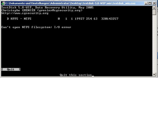

bei list files kommen bei beiden ein NTFS Fehler (Bild)
sag bitte nich das das nun auch bedeutet das alles weg ist ;)
Die Info fehlt!
Da bei der einen Partition der Backup Sector gefunden wurde kann so eine Fehlermeldung kommen.

da ändert sich nur die MB zahl... 8 MB mehr
der eine cylinder eben
156319 oben
156327 unten
Die untere wurde auch gefunden mit NTFS found using backup sector.
Setze die mal mit dem Links und Rechtspfeil auf P (primär).
Bestätige dann mit Enter.
Gehe mit dem Pfeil auf [Write] und bestätige mit Enter und y.
Dann sollte ein Menü Boot kommen (wenn nicht bitte mitteilen).
Da sollte folgendes stehen;
Boot sector
Bad
Backup boot sector
OK
Sectors are not identical
Gehe dann auf [Backup BS] und bestätige auch mit Enter und y.
Beende Testdisk jeweils mit Quit und starte Windows neu.
Bitte bedenke das auch das Dateisystem beschädigt sein kann.
Wenn bei Neustart chkdsk kommen sollte, beende chkdsk erstmal (wichtig).
Geht normalerweise mit Tastendruck innerhalb 10 Sekunden.
Überprüfe das Ergebnis und teile es mit.
Es gibt dann noch die Möglichkeit die kürzere Partition wiederherzustellen.
Wenn es nichts bringt und das Dateisystem beschädigt ist, kann man es nur mit Datenrettungssoftware versuchen.
Viele Grüße
Fiona

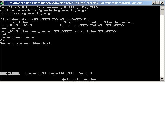

kurzer zwischenstop (siehe Screen)
"Test" ist der name des PCs
ok soweit ? fortfahren?
Der Bootsektor ist der von der vorigen Partition.
Die war länger.
Daher wird der getestet und gibt die Fehlermeldung aus.
Gehe jetzt bitte auf [Backup BS].
Und weiter wie beschrieben.

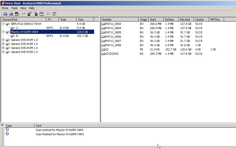

das war ein normaler scan...
was auffält ist ja die größe der platte und der D:\
warum so unterschiedlich
was nun...versuchen zu recovern?
Nach dem Scan werden keine NTFS - Volumen angezeigt.
Die unteren Volumen sind nicht lesbar.
Ist ein Hinweis auf stark beschädigte Dateien.
Untersuche mal trotzdem die Volumen ob dort was gefunden wird.
Geht indem du auf das Festplattensymbol im rechten Fenster Doppelklick machst.
Zurück kommst du wenn du oben in der Menüleiste links auf das Festplattensysmbol klickst.
Wenn Datenrettungssofware nichts brauchbares findet, können vielleicht Datenrettungsfirmen helfen.
Gruß Fiona
