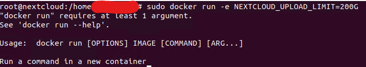

ich wollte eben das upload limit meiner NC erhöhen und es kommt immer die Fehlermeldung:
Was vergesse ich denn bloß?
Denn so stand es auch in der Anleitung von Nextcloud all-in-one (https://github.com/nextcloud/all-in-one)
du musst schon mindestens angeben, welchen container du starten willst. also z.b. docker run -e NEXTCLOUD_UPLOAD_LIMIT=10G nextcloud/all-in-one:latest - vergiss aber die ganzen anderen parameter nicht!
Reaktionen: ArrorRT und Maviapril2
Du musst das Kommando -e NEXTCLOUD_UPLOAD_LIMIT=200G an das docker run Kommando anhängen mit dem du deinen Container startest.
Also erstmal den laufenden Container stoppen und dann mit dem gewohnten docker run mit allen Parametern (die in der Anleitung zum Starten des containers angegeben sind) und dem zusätzlichen -e wieder starten.

@ArrorRT
Er hat es dir doch gesagt? Woher soll Docker wissen welchen Container du starten willst. Also: Wie startest du den Container denn normalerweise?

@gaym0r daher das ich den Docker vor ein paar Tagen zum erstem Mal installiert habe, musste ich bis jetzt noch keine Konfigurationen vornehmen bzw. habe ich den Docker noch nicht manuell aufgerufen.
Und ja, hat er aber ich meinte seinen letzten Satz.
in deinem link steht doch ein beispiel:
Code:
# For x64 CPUs:
sudo docker run \
--sig-proxy=false \
--name nextcloud-aio-mastercontainer \
--restart always \
--publish 80:80 \
--publish 8080:8080 \
--publish 8443:8443 \
--volume nextcloud_aio_mastercontainer:/mnt/docker-aio-config \
--volume /var/run/docker.sock:/var/run/docker.sock:ro \
da fügst du dann eben noch deinen zusätzlichen parameter dazu.

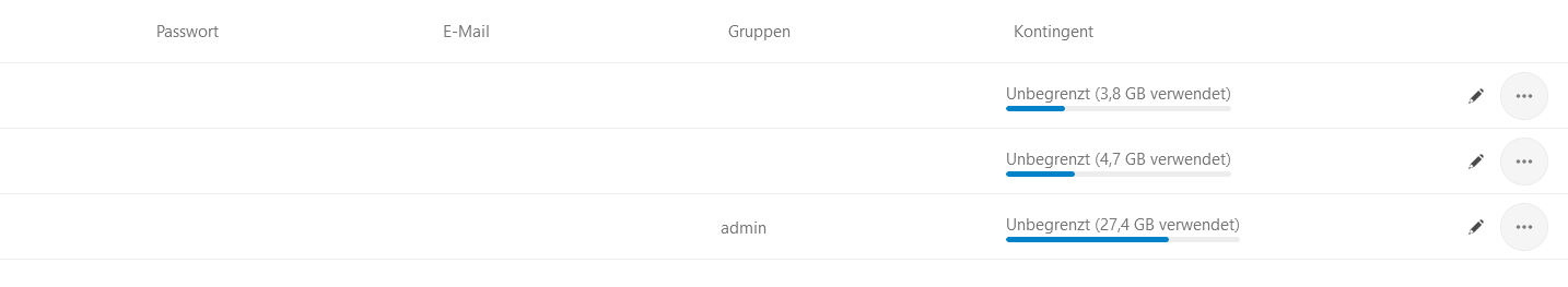

Vergiss die ganzen Ansätze hier, das wird bei einem bestehenden Nextcloud-Container nicht funktionieren.
Das Upload Limit stellst du als Admin in der Weboberfläche von Nextcloud ein!
Unter /settings/users, also z.B. nextcloud-server.de/settings/users stellst du für jeden Nutzer das Limit ein:
