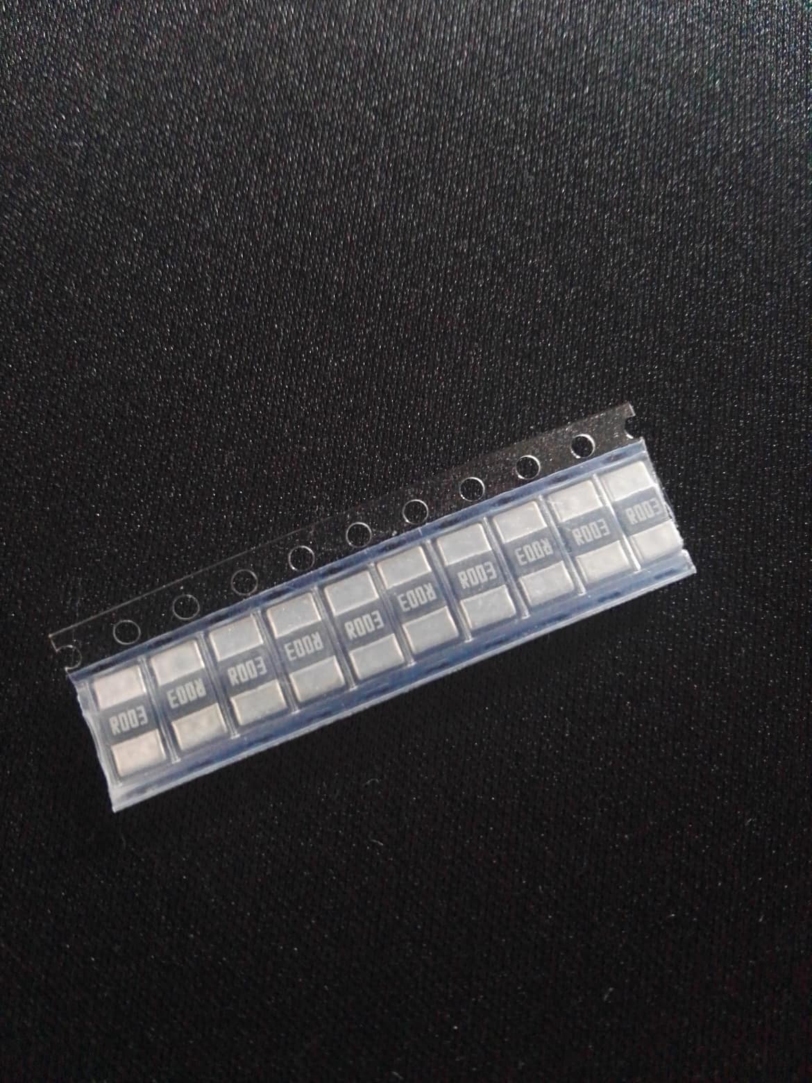

Er sagt durch einfaches auflöten eines 0.003Ohm SMD Widerstand, würde sich das limit um das 2,7x fache erhöhen.~450W

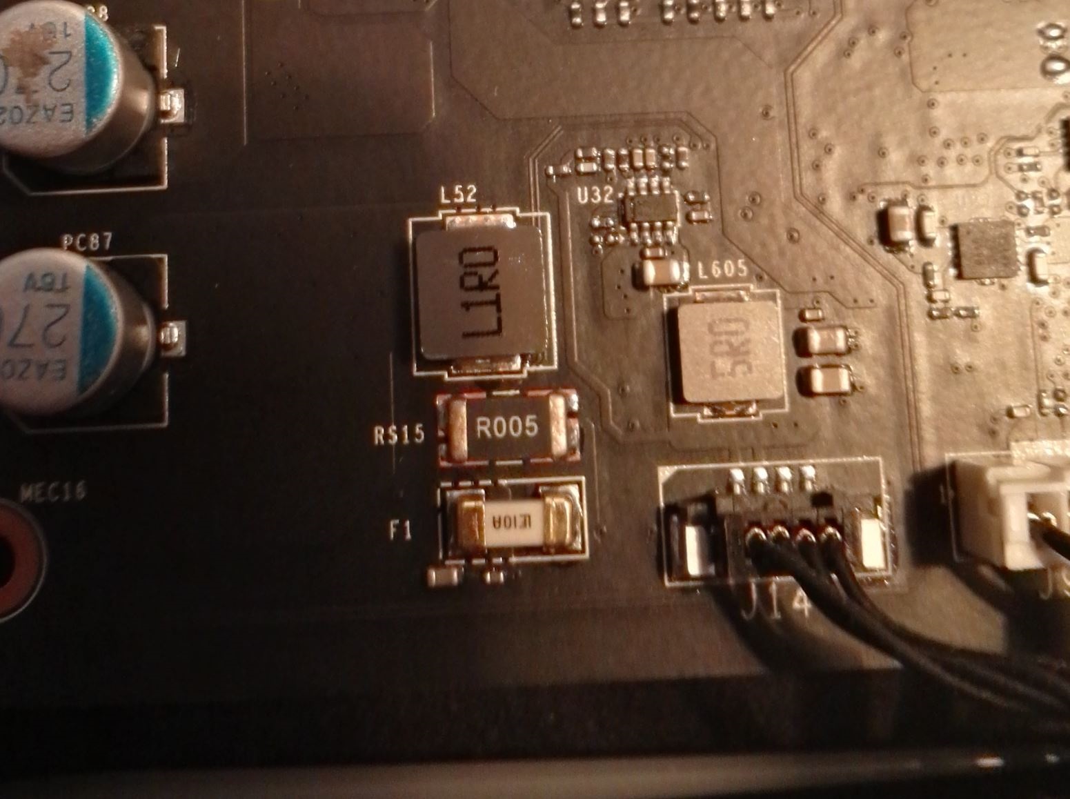

Leider habe ich die Shunts schon bestellt bevor ich ein Bild vom nackten PCB gesehen habe.
( https://www.overclock.net/forum/attachment.php?attachmentid=317952&d=1578711961 )

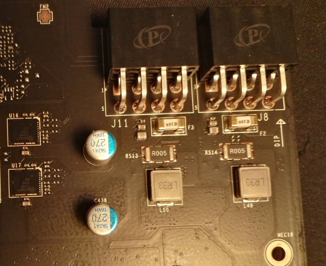

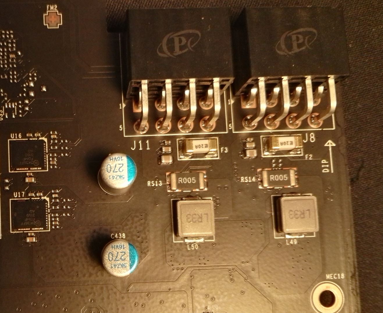

Meiner meinung nach wäre es dann die betroffenen Shunts RS13 und RS14. oder irre ich mich? Kann ich das mittels Durchgangsprüfung von den Shunts zu den 8 Pin-Connector 12+Pins prüfen? RS15 sollte dann für die PCI-e stromversorgung sein.
In der nähe der Shunts sind leider Bauteile mit der bezeichnung F1 bis F3.
Meines wissens steht das "F" in einem Schaltplan immer für eine Sicherung (FUSE xD wer hätte es gedacht).
Hat das mal jemand auf einer Nvidia schonmal gesehen ?
Theoretisch würde mir der MOD ja dann nichts bringen wenn mir eine Sicherung bei einer bestimmten Stromstärke durchknallt...(solang ich keine brücke auflöte oder coil-draht herumwickel xD)
oder kann man diese auch irgendwo kaufen ? Wie viel Ampere wird in so einem fall verbaut ?
freundliche grüße xite

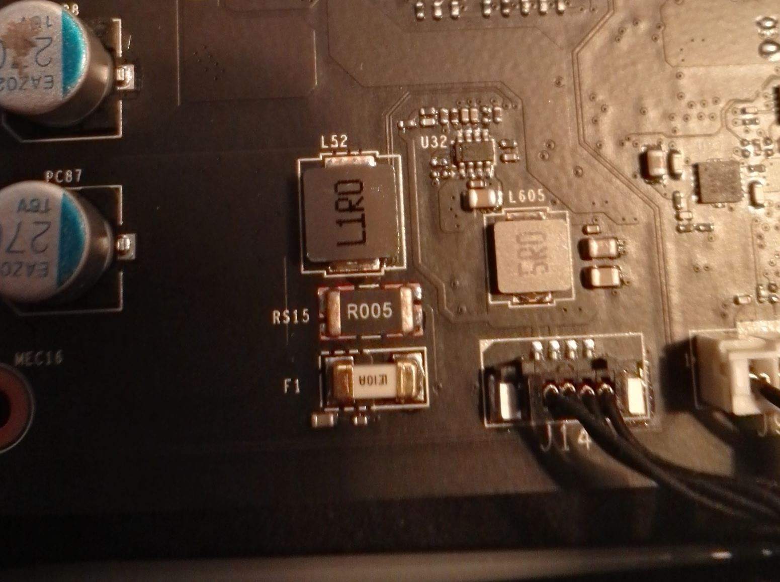

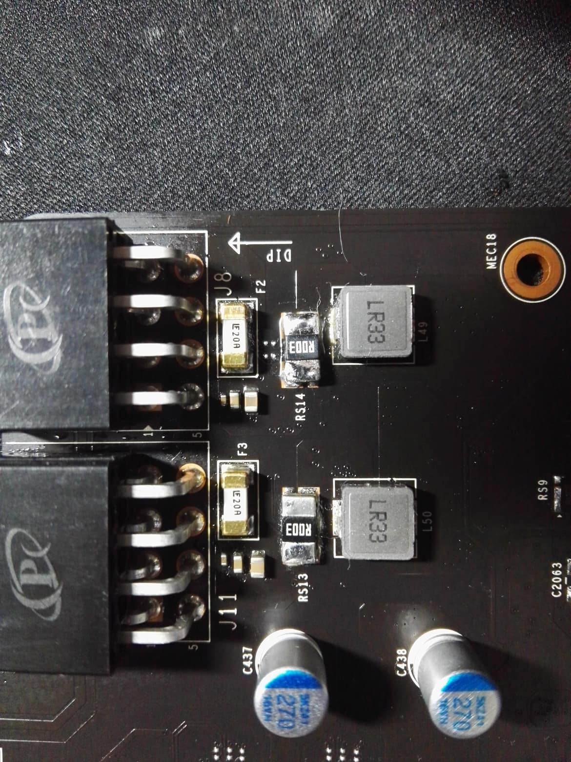

Hey habe heute mal Bilder von meinem PCB gemacht, Littlefuse 20A auf den 8 Pins. 12Volt x 20 A = 240W x 2 = 480W
also darf ich über die 2x8 Pins maximal 480W ziehen bis eine oder beide Sicherungen durchknallen. Denke nicht das es Polyfuse ´s sind oder ?
PCI-e ist mit 10A abgesichert, da wird auch nicht dran gefummelt.
Leider sind die shunts bis dato nicht eingetroffen, flussmittel und lot kam an , melde mich wenn es was neues gibt.

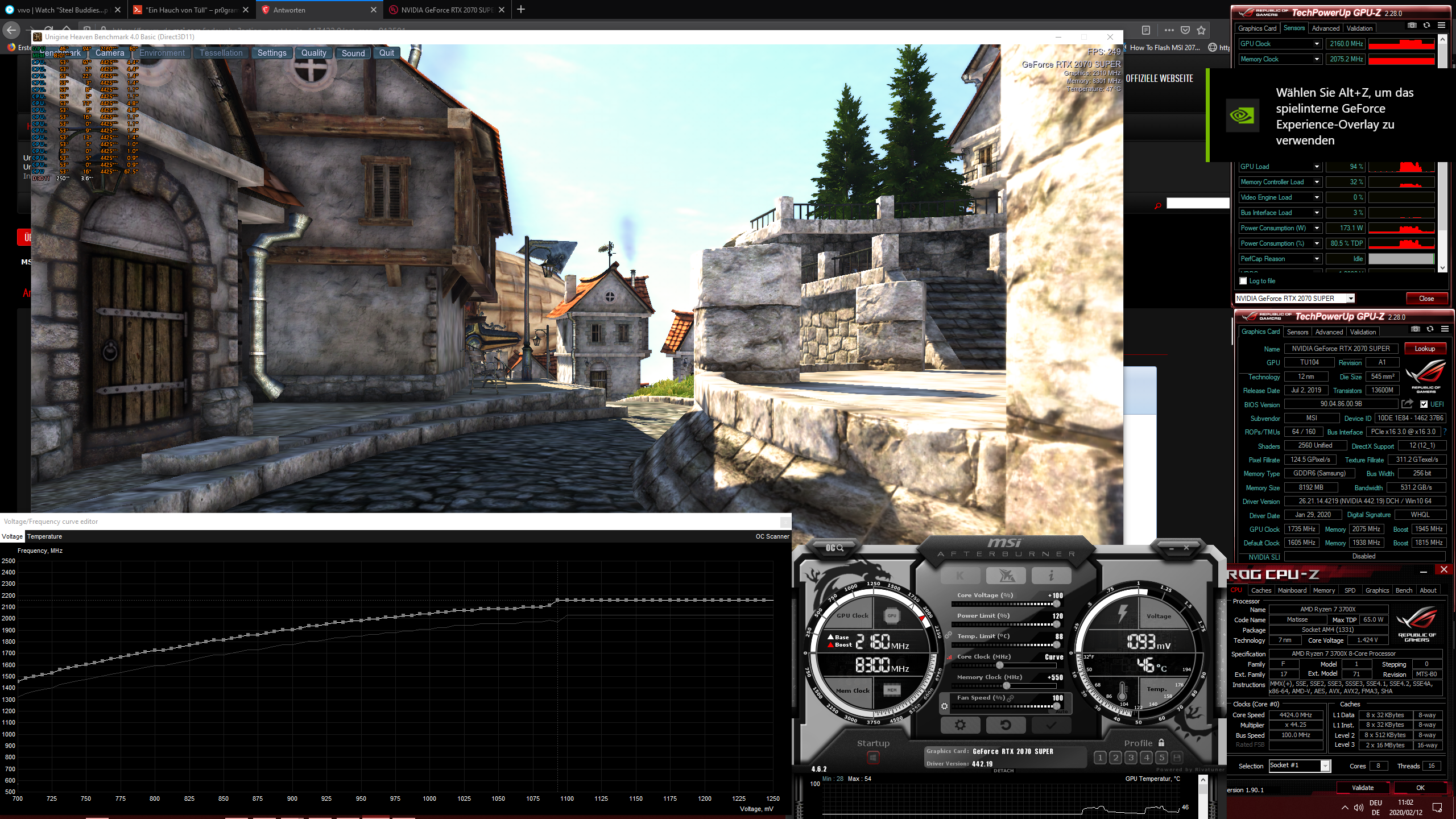

ENDERGEBNIS UNTER LUFT:
2160mhz @ 1093mV mem 8300mhz
kann sich doch so erstmal sehen lassen, komisch finde ich das ich in überhaupt kein Limit mehr reinskaliere, denke das unter besseren temps die 2200 zu knacken sind.
