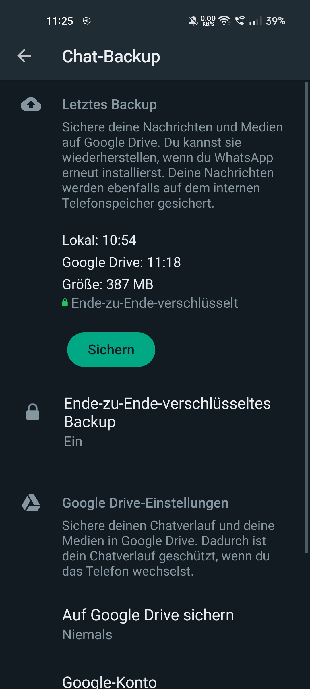

@mae1cum77
Und wo kann man das einstellen?
Im Anhang ist mal ein Screenshot 🙂
Ist schon eingestellt und wird immer 10:54 Uhr lokal unter /Android/media/com.whatsapp/WhatsApp gespeichert. Der Ordner muß mit Nextcloud synchronisiert werden. Sollte doch über die Nextcloud-App funktionieren.
