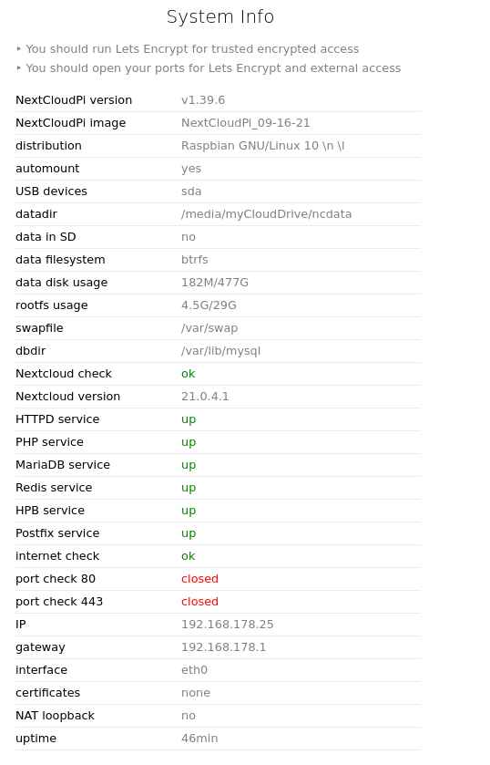

Ich habe auch sowohl für Desktopclients als auch nen NextcloudPi auf Updates geprüft. War aber alles top aktuell und auch das letzte Update ist länger her als das Fehlerbild.
Beim prüfen des Status im NextcloudPi wird angemerkt, dass Port 80 und 443 geschlossen sind. Ich weiss nicht mehr ob das jemals anders war. Eine Portweiterleitung hatte ich nie eingerichtet. Sollte ja auch für rein interne Verwendung nicht notwendig sein.

Ports ist wurscht, erstrecht wenn es nur via lan erreichbar sein soll.

ok, vermutlich kannst Du einige der 'trusted_domains' herausnehmen. localhost und die IP sollten reichen, es sei denn Du hast die Namen auch in der Host Datei stehen. Jetzt nochmal bitte die virtualhost Datei vom Apache. (NextcloudPi basiert glaub ich auf Debian? /etc/apache2/sites-available/ ) Vermutlich hast Du Dir die irgendwo heraus kopiert??
Ich habe hier in der Config nur den "pi.local" eingetragen und das weil ich eben auch den Host ensprechend umbenannt hatte. Den würde ich auch gern drinlassen, da ich den Server auch darüber anspreche. Geht ja aber bei SSH und VNC auch wunderbar und ebenso im Browser.
Den "nextcloudpi" Eintrag kann man wohl rausnhemen der wurde von der Installation angelegt die ja auch meinen Hostnamen angepasst hatte.
Die virtualhost Datei vom Apache habe ich nie angefasst und wüsste jetzt auch gar nicht wo ich die Finde oder was da drin stehen sollte.
hmm... Du könntest mal im genannten Verzeichnis schauen /etc/apache2/sites-available/ da könnte eine .conf Datei liegen oder in der .htaccess Datei. Ein ls -la im Webroot Verzeichnis oder ein cat .htaccess
Doch, schau doch mal bitte zuerst in dem Verzeichnis /etc/apache2/sites-available/ Da muss eine Datei liegen.
OK, ich glaube ich habe sie gefunden
Code:
<VirtualHost _default_:80>
  DocumentRoot /var/www/nextcloud
  <IfModule mod_rewrite.c>
    RewriteEngine On
    RewriteCond %{HTTPS} !=on
    RewriteRule ^/?(.*) https://%{SERVER_NAME}/$1 [R,L]
  </IfModule>
  <Directory /var/www/nextcloud/>
    Options +FollowSymlinks
    AllowOverride All
    <IfModule mod_dav.c>
      Dav off
    </IfModule>
    LimitRequestBody 0
  </Directory>
</VirtualHost>
