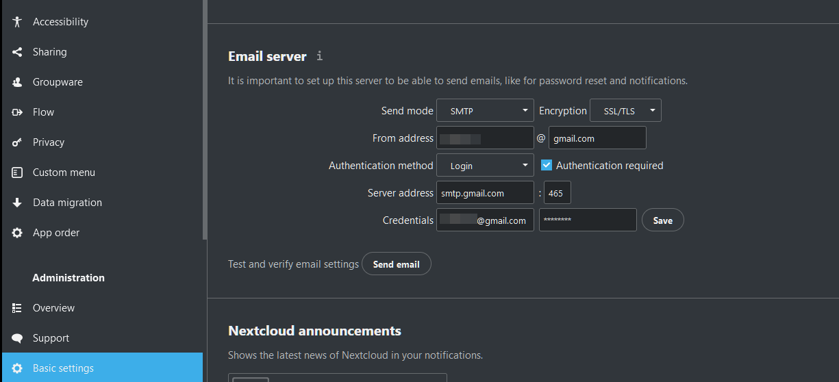

ArrorRT schrieb:
Klar. Mache ich auch. Sollte so aussehen:
EDIT: Am besten im Google-Konto MFA aktivieren und ein App-Paßwort vergeben.

Na perfekt, hat geklappt.
Für alle die nach mir kommen, hier eine Videoanleitung:

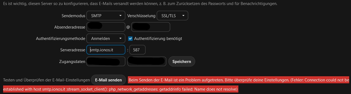

Bump - hab mehr oder weniger das gleiche.
Ich habe auf einem alten Rechner Unraid samt Nextcloud in Docker installiert - soweit so gut.
In den Mail Server Einstellungen wurden die Daten einer Mail welche bei Ionos (Italien) gehostet ist eingetragen (Screenshot).
Ich bekomme jedoch immer eine Fehlermeldung und stehe auf dem Schlauch warum das nicht geht.
Server "Konstrukt":
  • Domain (Ionos) hat die Nameserver von Cloudflare eingetragen damit dort alles gemanaged wird bzgl. DDNS.
  • In Cloudflare ein CNAME Subdomain Eintrag für meine Docker Instanzen (Proxy in Cloudflare wurde ausgeschaltet)
  • Auf dem Server läuft NGINX welcher die Weiterleitungen der Subdomains zu den Docker Instanzen regelt
Hat da jemand einen Tip wonach ich schauen soll?

@mae1cum77 Nein funktioniert leider auch nicht.
Hab gerade in einen NZBget Docker installiert und dort, nach Eingabe der Newsserver Daten kommt der Fehler "Name does not resolve"
Also die Fehlermeldung ist identisch - dementsprechend ist es ein Problem mit dem Server selber
Reaktionen: s1ave77
Was sagt die hoffentlich verfügbare Ionos-FAQ zu dem Thema? Solltest ja nicht der einzige sein, der das versucht via SMTP in Nextcloud einzubinden. Google funktioniert recht gut auf dem Weg. Vorhin erst die Nachricht über ein Appupdate für Custom Context Menu erhalten.
