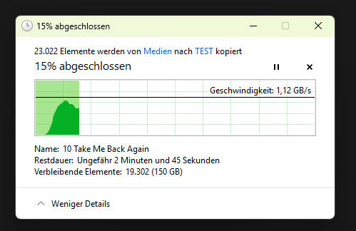

Moment, probiere ich mal
ich habe einfach Daten Dupliziert mal sehen ob ich das reproduzieren kann

Kannst Du das nicht mal künstlich erzeugen?
Das geht jetzt soweit bis die festplatte bei 100% ist und der Webserver nicht mehr reagiert auch die Konsole nicht mehr:

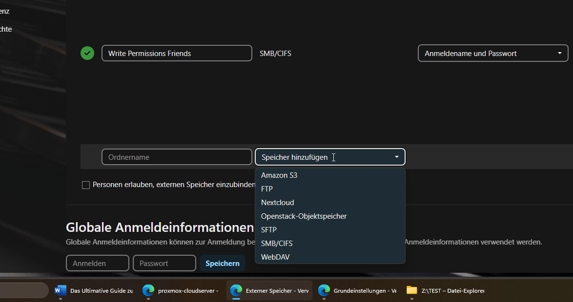

Du solltest NFS nutzen,
steht leider nicht zur auswahl

Ah, ich verstehe, du nutzt nur die nextcloud interne Freigabe.
Ich würde den NFS direkt im Linux vom lxc mounten, wobei in deinem Fall ja im Linux vom docker das auf dem Linux im lxc läuft.
Dann wäre das für nextcloud auch lokal
