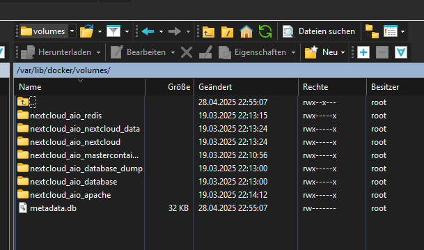

der ordner ist tatsächlich leer. Bei nextcloud AIO liegt alles unter: /var/lib/docker/volumes

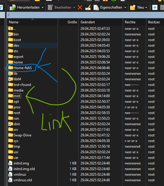

Also Quasi von dem ZFS Share der im hauptverzeichnis liegt eine verknüpfung in /mnt gelegt, siehe Bild:

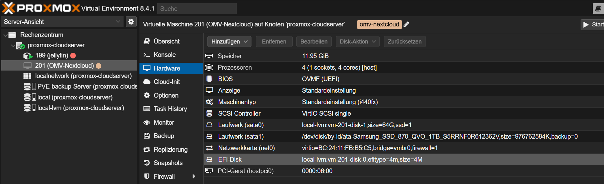

Das ist aktuell so:
Eine VM mit OMV und Nextcloud AIO, das ist die Config:
In OMV habe ich mit 4 HDDs ein ZFS pool. In dem Ordner /mnt/ncdata ein Mountpoint anzulegen kann ich vergessen da inerhalb des Dockers der Pfad anders geregelt ist als außerhalb des Dockers. Deswegen wollte ich ein Mountpoint hier erstellen: /var/lib/docker/volumes/nextcloud_aio_nextcloud_data/_data das hat auch funktioniert, www-data hat die benötigten Rechte bekommen in etwa so:

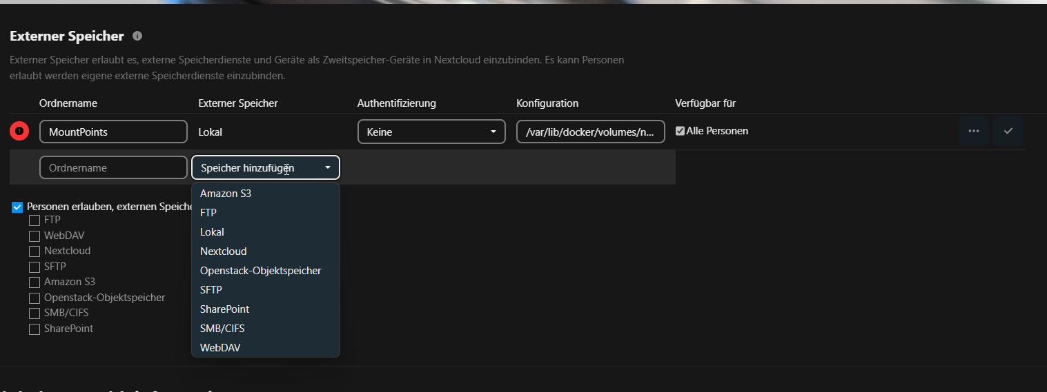

So ich habe durch viel ausprobieren etwas entscheidenes herausgefunden, in neueren versionen der External Files kann lokaler Speicher mit dem befehl eingebunden werden:
Code:
docker exec -u www-data -it nextcloud-aio-nextcloud php occ files_external:create MountPoints local null::null -c datadir=/var/lib/docker/volumes/nextcloud_aio_nextcloud_data/_data/Mount_Points
Den Pfad muss ich halt noch richtig anpassen im command, aber es tut sich was:

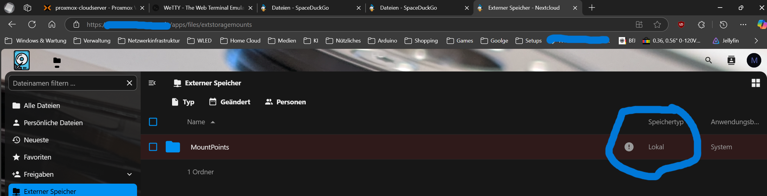

Nach einiger Recherche bin ich zu dem entschluss gekommen das spezell die Nextcloud-AIO version das "Local" backend für die External Files App nicht unterstützt.....
UPDATE:
Durch ausführen des Befehls:
Code:
docker exec -u www-data -it nextcloud-aio-nextcloud php occ config:system:set files_external_allow_create_new_local --value=true --type=bool

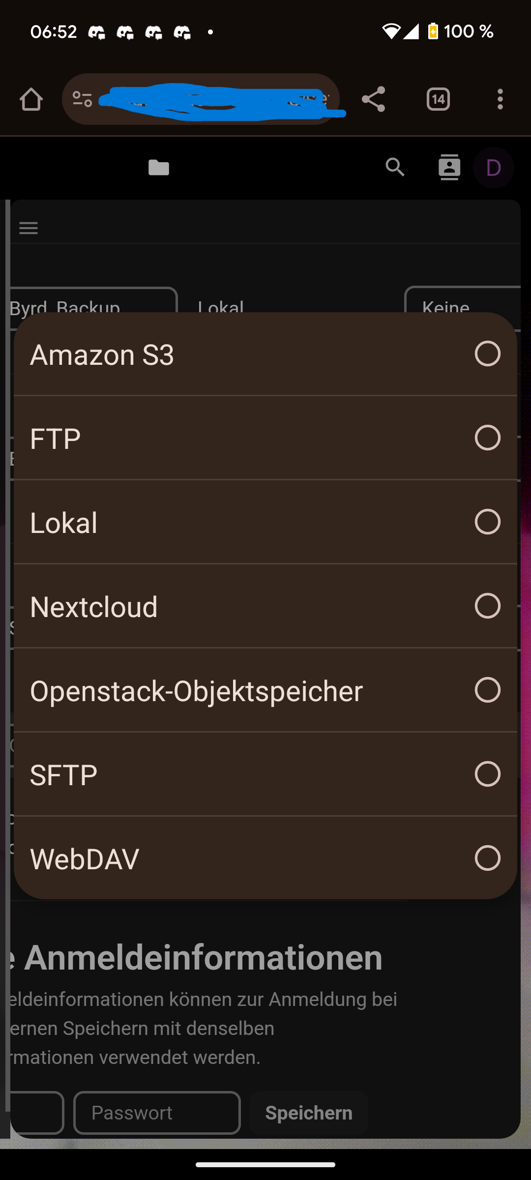

ist die Option verfügbar in Nextcloud-AIO.
2025-04-29 20_29_45-Externer Speicher - Verwaltungseinstellungen - SpaceDuckGo und 11 weitere ...png
Die variablen in der config.php werden Ignoriert bei der Nextcloud-AIO
@Der_Dicke82 Also ich habe den fehler gefunden nach jedem start oder neustart wird in der config.php die variable:
'files_external_allow_create_new_local' => true,
überschrieben zu false.
Das hat dann zu folge das die Option "Lokal" nicht verfügbar ist.

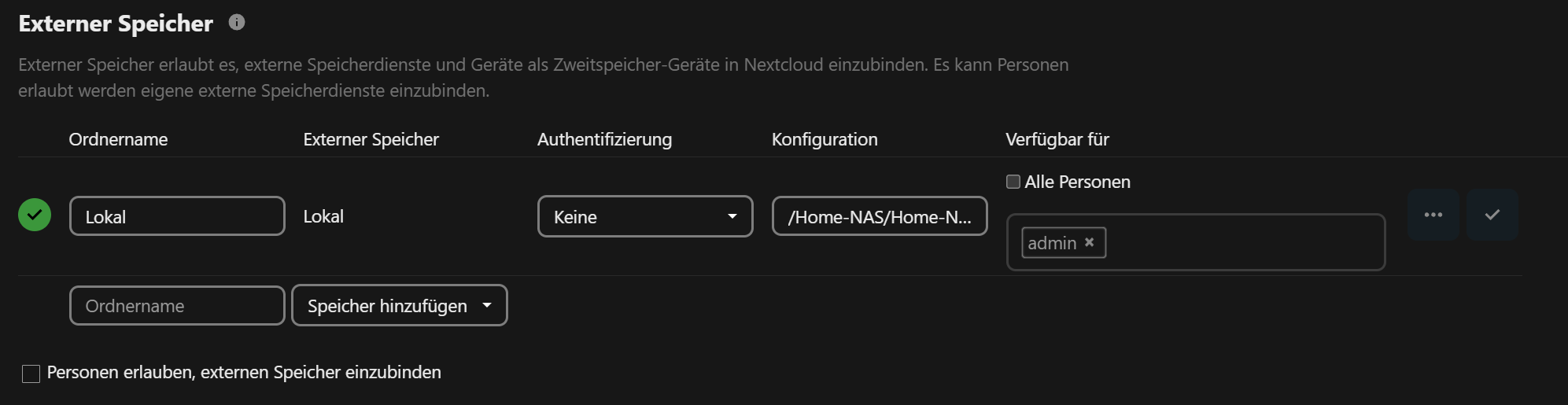

EDIT:
wird der Mountpoint als variable, etwa so:
Code:
--env NEXTCLOUD_MOUNT="/Home-NAS/Home-NAS/" \
Wird auch die option "Local" auf anhib angezeigt
Das ist Befriedigend
