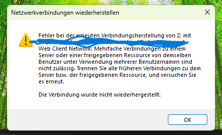

Hallo Liebes Forum,
Seit einiger Zeit versuche ich mein Nextcloud das mit meinem NAS verbunden ist über WebDav als Netzlaufwerk und/oder Netzwerkordner in Windows 10/11 einzubinden allerdings habe ich das Problem, wenn Windows neustartet die Verbindung getrennt und nicht wiederhergestellt wird mit dem Hinweis das der Name/Pfad angeblich falsch ist ich verwende die von Nextcloud bereitgestellte URL für WebDav. Wenn ich aber mein NAS (OMV) im Lokalem Netzwerk direkt in Windows einbinde läuft das 1A Ohne Probleme. Für den Zugriff von einem Externem Netzwerk auf das NAS Kommt die Nextcloud App für Windows nicht infrage, da diese Katastrophal ist, Windows Stürzt bei Verwendung der App ab und startet neu ohne Bluescreen Meldung. oder das sich die App nach jedem Windows Neustart abmeldet und nach jeder Anmeldung stundenlang neu synchronisiert. Daher ist die Nextcloud App unbrauchbare Bloatware.

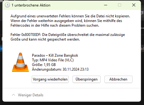

Ich bin mir dessen bewusst das hier auf CB schon unzählige Forenbeiträge deswegen existieren und manche dies nicht mehr hören können nur brachte keiner dieser dort erwähnten Lösungsansätze den gewünschten Erfolg und würde mich um Lösungsvorschläge desbezüglich sehr freuen. Zudem habe ich ein weiteres Problem, das wenn das mal Funktioniert und ich Dateien Kopieren möchte die etwas größer als paar MB sind diese angeblich zu groß zum Kopieren laut den Screenshot hier:

Hast du mittels regedit die default-Downloadgrösse von WebDav schon erhöht (dezimal auf den Wert 4294967295, entspricht ca. 4 GB)?
Die Fehlermeldung passt dazu. Mehr hier
Reaktionen: andy_0 und Aduasen
Ah gut zu wissen Danke. Werde ich Testen, hätte ich mir bei Windows ja denken können das man wiedermal im Regedit Fummeln muss, allerdings müsste ich das auf 300GB pro Datei erhöhen (Windows Image Backups)....
Der Server selber definiert, soweit ich mich erinnere, ebenfalls ein Größenlimit. Ich denke mit 300 GB wirst du vermutlich keinen Erfolg haben.
Reaktionen: Trefoil80 und Alter_Falter
Gut nur warum Windows so Inkompetent mit verbindungen bei WebDav ist wenn der Rechner neustartet ist mir ein Rätzel
Nochmals Gegen getestet Nach Wiindows neustart wars das mit WebDav
Nochmals Gegen getestet Nach Wiindows neustart wars das mit WebDav [IMG]https://www.computerbase.de/forum/attachments/screenshot-2025-01-04-201251-png.1565009/[/IMG]
kenne ich auch
ich hab es hier so gelöst, bat Datei unter shell:startup angelegt mit dem CLI Befehl
Laufwerksbuchstabe, domain, User Pass natürlich passend ...
löst aber nicht das webdav Limit ;) nur das nach Neustart immer die Verbindung steht.
