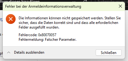

@qiller Eine Frage hätte ich da noch, wenn ich die Anmeldedaten in der Anmelde Information Verwaltung eintippe, muss ich dort eine URL angeben was wäre das bei Nextcloud? Windows meckert das die URL https://cloud.xxx.de/remote.php/dav/files/xxxx falsch ist

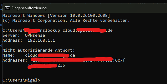

Mit dem nslookup Befehl

Ok und welche Ausgabe gab es mit nslookup?

Das dort meine IPv4 Adresse hinterlegt ist

Wenn die Adressen stimmen, sieht das gut aus.
