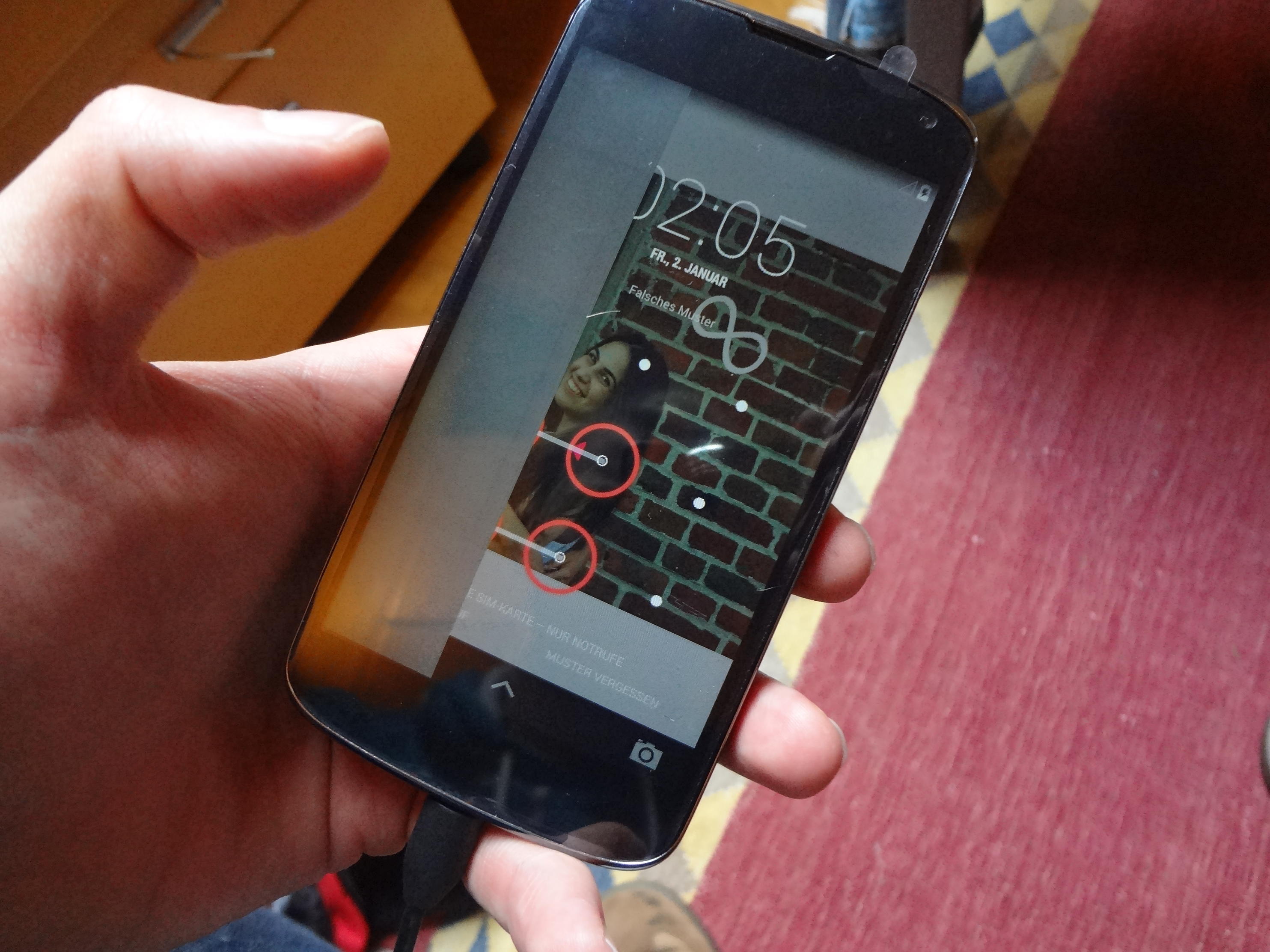

Das Display vom Google Nexus 4 (LG E960) meiner Schwester war total kaputt. Hingefallen.
Touch funktionierte nicht mehr, das Bild ansich auch nur vereinzelt.
Jetzt ein neues Display bestellt, nach der Anleitung repariert.
https://www.youtube.com/watch?v=-NVlphfCE_w&index=4&list=WL
Habe ein 50€ Display+Touch+Rahmen verwendet wie der Autor, alles hat gut geklappt. Spaltmaße stimmen wieder.
Wieder zusammen gebaut, kurz geladen, gestartet und siehe da, Touch funktioniert, aber nur 2/3 (mitte und links) vom Display zeigt was!
Das rechte 1/3 bleibt grau. Siehe Foto. Das defekte & ursprüngliche hatte den Sturzschaden am Glas rechts unten!
Jetzt die wesentliche Frage: liegt es an der Displayeinheit oder am Rest des Handys? (Folgeschaden Sturz an der Platine?)
Bitte gebt euren Senf dazu ab, hab es bereits nochmal geöffnet und die Steckverbinder neu verbunden + zusammen gebaut. Nichts hat sich getan.

Ich befürchte es, habe aber die Hoffnung das das noname China Display teildefekt ist. Ist kein LG Original Teil, nur kompatibel ;)
Ohje..
Was gibts für Möglichkeiten den Screen vom Handy über ein anderes Display wie TV oder Tab oder PC zu streamen?
Geht das auch mit Teamviewer?
Ein MHL Adapter Micro USB zu HDMI sollte dir zeigen ob es am Display oder an der GPU(bzw. SOC) liegt.

SlimPort am TV zeigte alles an, ohne Störung auf TV aber 1/3 kein Bild auf Nexus 4 LCD.
Inwieweit die Platine doch defekt sein kann, kann ich so aber nicht sagen!
Meine Vermutung ist aber, dass das Flachbandkabel des Displays einen weg hatte.
