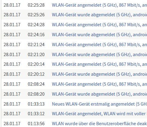

Ja ja, hab schon manuell auf Kanal 40 umgestellt. N5X meldet sich trotzdem weiterhin fröhlich ab. Wie gesagt, sollte damit eigentlich nichts zu tun haben. Könnte aber den einen großen Peak in der Datennutzung erklären den ich hatte.. Das kann man jetzt aber nicht mehr nachvollziehen.
- Feb. 2003
- 154
Mal ein Update von mir: ich gehe jetzt zu 99% davon aus, dass die Fritzbox schuld ist! Ich habe einen alten WLAN-Router als AP hinter die FB gehangen und mich mit dem WLAN verbunden. Siehe da, kein Datenverbrauch mehr! Der alte Router hat nur 2.4GHz WLAN, es könnte also immer noch am 5GHz Band liegen.
Zuletzt war der Datenverbrauch über Nacht wieder auf ca. 10MB angewachsen. Jetzt werde ich mir einen neuen Router holen und schauen, ob das Problem damit noch besteht. Vielleicht gehe ich heute noch zu Mediamarkt/Saturn. Da könnte ich unkompliziert zurück geben, falls das Problem weiterhin besteht.
Im Übrigen hatte auch mein Chromecast Probleme ins WLAN reinzukommen und mehrere Apps auf dem Nexus 5X haben mir angezeigt ich wäre offline, trotz aktiven WLAN.

Ich habe es jetzt erst mal so gelöst, dass ich das 5GHz Netz deaktiviert habe, seitdem kein Datenverbrauch mehr. Warum 5Ghz so rummurkst, obwohl es störungssicherer sein soll als 2.4GHz weiß ich noch nicht.
Downgrade kann ich mal probieren. Hatte erst mal die Laborversion drauf (6.69), aber auch da ständige Ab- und Anmeldungen und eben Datenverbrauch.

Das sieht für mich immer mehr nach einer fehlerhaften Implementierung des Wifi/Bluetooth/.. Bereichs des SoC im Zusammenhang mit Energiesparen aus.. Vielleicht durch die neue Herangehensweise bei Doze?
Vorher dachte ich ja, dass es 5ghz exklusiv ist. Aber als dann gestern die gleichen An und Abmeldedaten auch im 2,4ghz + im abgesicherten Modus auftraten.. ?!
Habe jetzt wieder normal gebootet, nochmal Netzwerkeinstellungen reset am Handy gemacht, 5ghz alleinig an am Router mit manuellem Kanal unter der DFS Schwelle UND: Bluetooth angeschaltet. Sind jetzt ca 3 Stunden, bisher keine Ereignisse mehr im Log. Schalte das nachher nochmal aus. Wenn es dann wieder los geht liegts daran. Dann schick ich dem das so am Montag. Was für ein unnötiger Workaround (auch wenns ein guter ist). Ich möchte nicht permanent Bluetooth aktiviert haben.
