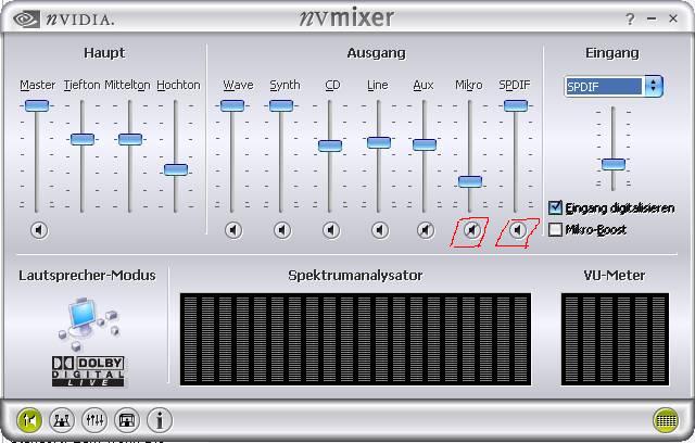

Ich hab mal ein Bild angehängt. Auf diesem Tab kann man Mikro und/oder Soundsystem stummschalten.
Welches Boxensystem nutzt du denn?

@blutrichter: Ich nutze das Creative Inspire 2.1 Digital 2800. Das mit dem Micro und Digital Stumm schalten wusste ich schon, nur leider wird bei Micro nicht der analoge Ausgang stummgeschalten sondern nur das Micro das Headsets...soll heissen aus den Kophörern dudelt es fleißig weiter.
