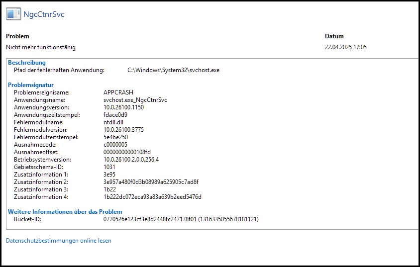

NgcCtnrSvc crashed
Nightmanager
Nov. 2023
226
in der letzten Woche hatte ich 2 Abstürze dieser Art
Dr.Google brachte nur sehr fragmenthafte Ergebnisse zurück, ausser dem hier:
https://revertservice.com/10/ngcctnrsvc/
Jetzt sagt mir das aber recht wenig. iwie hängt das mit dem RPC-Dienst und TPM Smartcards zusammen.
Kann mir bitte jemand verständlich erklären, um was es sich hier handelt und wie ich diese Abstürze vermeiden kann ?

Ich suche nach "NgcCtnrSvc crashed" und ähnlich.

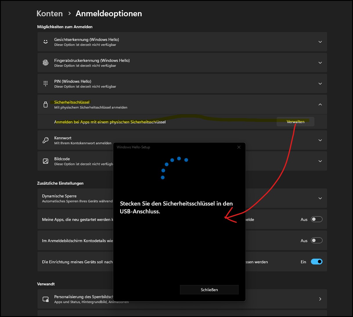

Na eben , genau das ist komisch weil ich keine Authentifzierungen nutze, weder Hello noch PIN noch sonst was.
UInd wenn ich bei dem Sicherheitsschlüssel auf Verwalten gehe , will er einen ID USB Stick, den ich aber nicht habe, weder früher noch heute.

Auswirkungen kann ich aktuell keine feststellen, nur gewisse BSODs , die aber vermutlich (lt Meldungstext) auf RAM hindeuten.
Das komische ist die Mledung taucht erst seit 2 Wochen auf......
Mhh, ok, kam evtl. durch den Patchday?

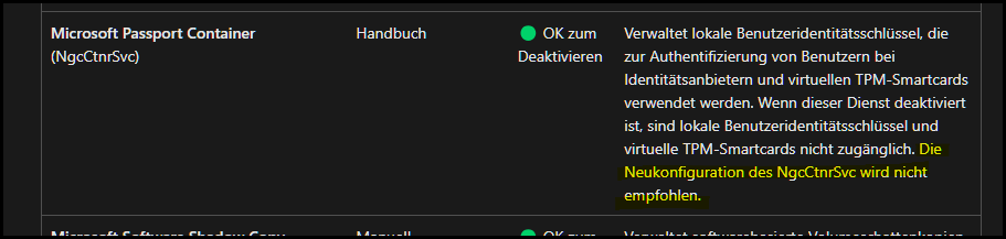

Hab ich zwar auch gelesen das zu resetten, allerdings stand das hier bei Microsoft:
Insofern hab ich Bedenken hier was zu resetten.
Es steht da zwar was von deaktivieren "OK", aber den Text dazu versteh ich nicht was das heisst.
Ich versteh da nur Bahnhof.
Iwas mit TPM aber virtuell und BenutzerIDschutz.........
Hast du davon evtl. einen Screenshot? Also von diesem "will er haben"?

will er haben:

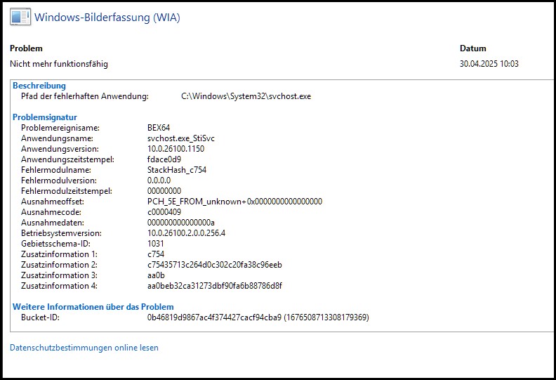

BSODs hatte ich die letzten Tage keine mehr, allerdings jetzt
und wieder svhost betroffen - Zufall ?

Ah, ok, aber das sieht ja aus, wie der Assistent fuer die Neueinrichtung. Also das sollte so passen.
Der Dienst aus dem Screenshot ist ja WIA. Nutzt du einen Scanner, Digicam oder so etwas?
In den zwei letzten Screenshots steht ja was davon, dass Windows Dump Files erzeugt hat.
Schau mal hier (2.), da beschreibt MS, was du damit machen kannst:

Mir gehts auch nicht um die BSODs, die sind mir schon klar , sondern um die Abstürze der
NgcCtnrSvc und evtl noch StiSvc, wenn es denn die selbe Ursache hat , wegen svhost.......beides mal.
Und ja, ich habe sowohl einen Scanner wie auch eine Webcam. Bei beiden gibts kein neueres Update, also auch hier aktuell.
Den Dienst StiSvc hab ich auch manuell umgestellt und seitdem ist bzgl der StiSvc Ruhe, vorerst, auch wenn ich den Scanner nutze.
Nur dieser NgcCtnrSvc (wer denkt sich solche bek.....Namen aus?) ist mir unbeknannt und den traue ich mich nicht einfach so deaktivieren oder auf manuell zu setzen.
wenn das nur ein einmaliger Crash war dann ignoriere es. Kommt es mehrfach vor dann erzeuge Dumps davon, dann schau ich mal ob ich was sehe.
