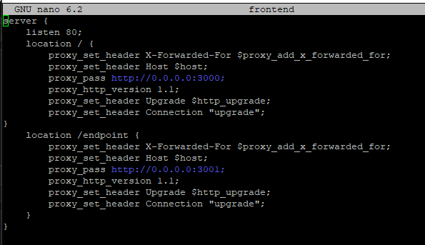

Moin,
ich habe ein kleines Problem. Ich möchte 2 Nodejs-Apps, die ich mit pm2 manage, über nginx laufen lassen. Die Idee dahinter ist, auf Ports in den FrontEnd-Apps zu verzichten und die Endpunkte über eine Subdomain anzusprechen. Ich bin diesem hier ab Step3 gefolgt und die Basis-Route funktioniert auch, allerdings wird der Endpunkt nicht aufgelöst.
https://www.digitalocean.com/commun...js-application-for-production-on-ubuntu-22-04
Aus Sicht der Apps ist alles i.O. . Habe zum Testen die Ports in ufw freigegeben und die Apps lassen sich über direktes Ansprechen finden.
Ubuntu 22.04 lxc
nginx
nodejs v16.10
Lt. der Beschreibung lassen sich 2 Serverblocks in derselben File konfigurieren, mein config ist gelinked und sieht so aus:
Code:
server {
    listen 80;
    location / {
        proxy_set_header X-Forwarded-For $proxy_add_x_forwarded_for;
        proxy_set_header Host $host;
        proxy_pass http://0.0.0.0:3000;
        proxy_http_version 1.1;
        proxy_set_header Upgrade $http_upgrade;
        proxy_set_header Connection "upgrade";
    location /endpoint {
        proxy_pass http://0.0.0.0:3001;
Funktioniert das mit dem Reverse-Proxy nicht so, wie ich mir das gedacht habe ^^ ?
Du hast zwei Server definiert, die auf Port 80 hören. Wenn der erste Server in deiner NGINX Config Port 80 allokiert, dann kann ja nicht noch ein zweiter auf den Port hören, da der Port dann schon geblockt ist.
Zieh am besten den "location /endpoint" Eintrag in den ersten Server und lösche danach den zweiten Server. Dann sollte es gehen :)

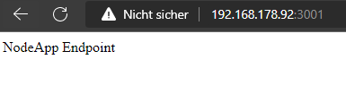

Ja, wie @bykof erwähnt hat, möchte ich pfade nutzen ^^
also / -> nodeApp1 3000
und /endpoint -> nodeApp2 3001
Richtige Subdomains wäre auch toll, da werde ich mich aber irgendwann später mal hinarbeiten :)
Logs sind aber irgendwie keine da :D ? Ich glaube du hast Recht, da läuft irgendwie nichts ?

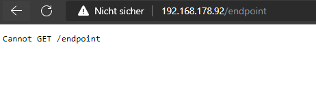

Node App 1 funktioniert ja wie gewollt.
Bei der zweiten Node App sieht man, dass der versucht den /endpoint path weiterzureichen. Dazu müsstest du in der nginx.config ein
Code:
proxy_pass https://127.0.0.1:3001/;
einrichten. Entscheidend ist das / am Ende.
Quelle: https://serverfault.com/questions/562756/how-to-remove-the-path-with-an-nginx-proxy-pass

Echt jetzt.... ich bin kurz davor aus dem Fenster zu springen..... 2 Tage verschenkt wegen einem behinderten Slash :/
btw: daran lags
