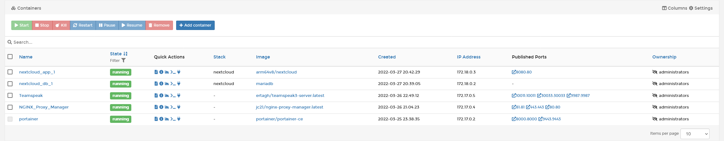

habe folgende container drauf: portainer, Nginx Proxy Manager, nextcloud und teamspeak.

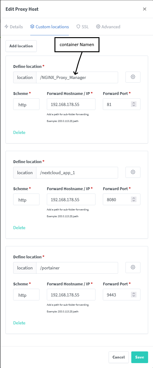

meine frage ist nun, kann ich mit hilfe von nginx und eventuel "custom locations" es so konfigurieren, dass ich mit:
123.my-router.de/nextcloud_app_1 auf die nextcloud,
123.my-router.de/portainer auf den portainer,
123.my-router.de/NGINX_Proxy_Manager auf den Nginx Proxy Manager komme, ohne mir zig dydns adressen erstellen zu müssen die dann zb nextcloud.123.my-router.de oder portainer.123.my-router.de heißen?

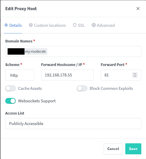

habe das aktuell so konfiguriert:
leider öffnet sich keine nextcloud wenn ich 123.spdyn.de/nextcloud_app_1 eingebe, sondern der Nginx Proxy Manager.
oder geht das garnicht was ich mir vorstelle?

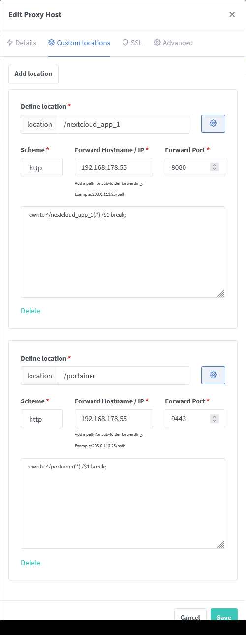

Ich weiß nicht wie das mit dem Nginx Proxy Manager funzt, aber in meiner Nginx Config hab ich mal vor vielen Monden das selbe Problem gehabt.
Ich konnte es lösen, indem ich über einen rewrite den Pfad angepasst habe.
Du müsstest im Location Block noch folgendes unterbringen: "rewrite ^/nextcloud(.*) /$1 break;"
Bin mir mit der Syntax ehrlich gesagt nicht mehr ganz sicher, vielleicht kann sich da jemand zu Wort melden der mehr Ahnung hat als ich :) Aber einen Versuch wäre es ja wert.

@Malaclypse17
habe das so versucht
leider klappt das auch nicht.

@blablub1212
wenn ich diesen Ansatz probieren will:
location ~/app2(.*)$ {
proxy_set_header X-Real-IP $remote_addr;
proxy_set_header X-Forwarded-For $remote_addr;
proxy_set_header Host $host;
proxy_pass http://aaa.bbb.ccc.ddd:8001$1;
muss ich das so ändern?:
location ~/nextcloud_app_1(.*)$ {
proxy_pass http://192.168.178.55:8080$1;
und vor allem wo soll das hin?
