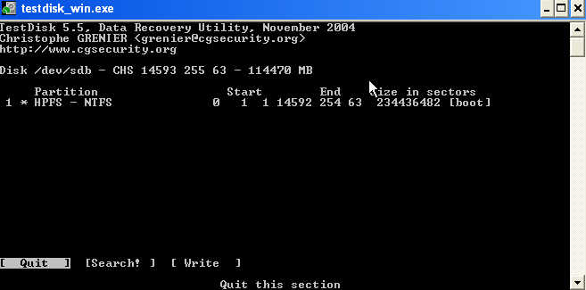

So, hallo nochmal,
habe mal zwei Screenshots beigefügt der Reihe nach. Es waren zuerst drei aber der eine war ein deepscan und noch nicht abgeschlossen. Daher habe ich den wieder entfernt.
(hoffentlich bin ich da nicht durcheinandergekommen.)
Es wäre absolut toll wenn man noch was machen könnte.
Bin schon seit Freitag letze Woche da dran.
Schlimm. Fast jede NAcht erst gegen 3 ins Bett und um 5.30 wieder raus.
In der Schule (die bis vier geht) dann natürlich die größten Schwierigkeiten nicht einzuschlafen.
Ursprünglich war es folgende Konstellation:
1 PArtition System namens boot ntfs (XP SP2) ca.11-12gb
2 Partition Soft ntfs ca.29gb
3 Partition Soft2 ntfs ca 60gb
4 Parttion backup fat32 ca12,5gb
Hoffe das hilft etwas und vielen Dank für Deine Hilfe.
Gruß
Thunder1

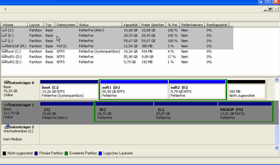

Hallo Fiona,
habe hier mal noch ein paar Screens.
Zu beachten ist, daß die Partition "backup" wieder einwandfrei da ist.
Die anderen stimmen zwar von der Größe aber sind im RAW format.
Welchen Write Screen meinst Du?
Muss ich dafür nochmals scannen und alles wieder eingeben?
Denn unter Testdisk-Win wenn ich auf write gehe fragt das Programm nur ob y/n
und es ist sonst keine Information zu lesen ausser die Gesamtanzahl der Cylinder.
Was mir noch etwas komisch vorkommt ist, daß die HD in der Datenträgerverwaltung nur
111,79GB anstatt so ca 120 anzeigt.
Gruß
Thunder1
PS: HErzlichen Dank für Dein Hilfe

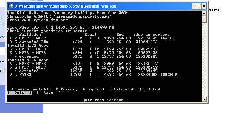

Hallo Fiona,
so habe nun mal den Screenshot von dem Screen -NACH Search- gemacht und beigefügt.
Dann ist mir aufgefallen, daß unter Testdisk unter DOS die erste Zeile nicht mit 114470 sondern mit 114473MB angezeigt wird!?? Wieso dieser Unterschied? Ansonsten ist alles gleich.
Ich habe also alles ausgeführt bis zu Deiner Aufforderung "Gehe wieder auf a (add)."
Was soll eigentlich besser im Bios eingestellt sein - Auto oder LBA? Denke doch Auto, oder?
HAt das Auswirkungen auf die Analysewerte?
Hoffentlich hilft Dir der Screen weiter.
Grüße
Thunder1
Nach Search wird nichts brauchbares angezeigt.
Geht daher weiter bei a (add) und nächsten Screenshot vom Write-Screen.
Wegem lba im Bios kommt es auf die Unterstützung von Festplatten größer als 137 GB an und steht in deinem manual.
Bei große Festplatten kann man das auf lba setzen.
Viele Grüße
Fiona

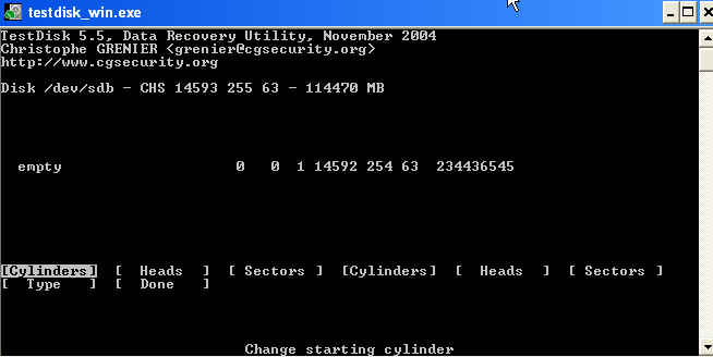

Ok,
bin eins weiter gegangen und habe Shot gemacht. Da steht aber auch nicht viel.
Oder meintest Du noch eins weiter? Sorry wenns falsch war.
Gruß
Thunder1

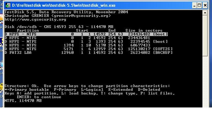

habe hier noch ein kleines Problem.
Ich kann die Kennzeichnung die bei allen von Hand eingetragenen Partitionen auf D stand
nicht überall auf das ursprüngliche ändern.
Bekomme die zweite Partition nicht auf E (erweiterte Partition) gestellt.
Das steht einfach nicht zur Verfügung. Was soll ich da tun?
Gruß
Thunder1
Hierbei ist wichtig zu berücksichtigen, das die erweiterte Partition bei add nicht interessant ist, und am Write-Screen (wichtig) automatisch gesetzt wird.
Ich hoffe nur das du die nicht eingegeben hast!
Sondern nur das, was ich dir geschrieben hatte.
Da mußt du nichts machen.
Erstmal mit Enter durchbestätigen zum Write-Screen und überprüfen.
Das kann sich da ändern.
Gruß
Fiona

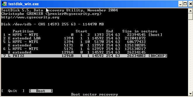

So,
habe das mal bis zu dem Screen erledigt.
Wie siehts nun aus? Schaut das etwas besser aus?
Gruß
Thunder1
PS:Oweh, aber alle Bezeichnungen sind weg!?
