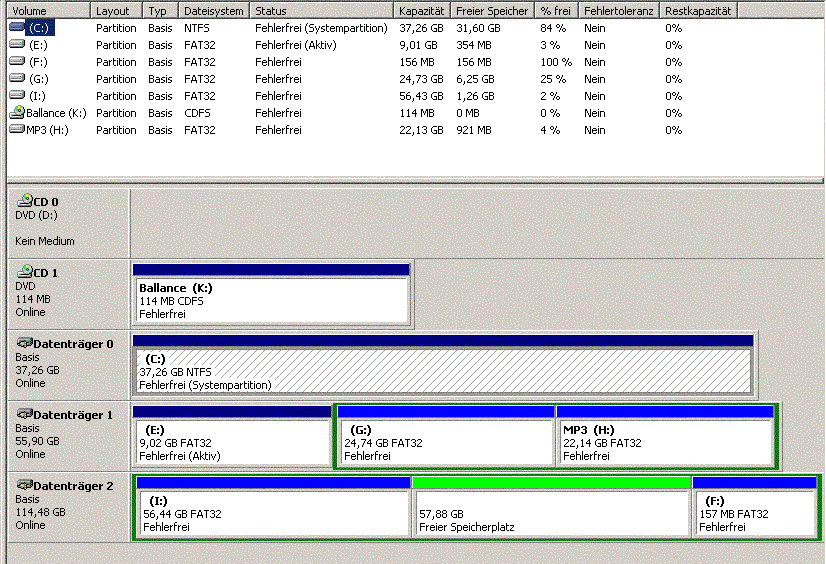

Besagte J wird im explorer gar nicht angezeit !

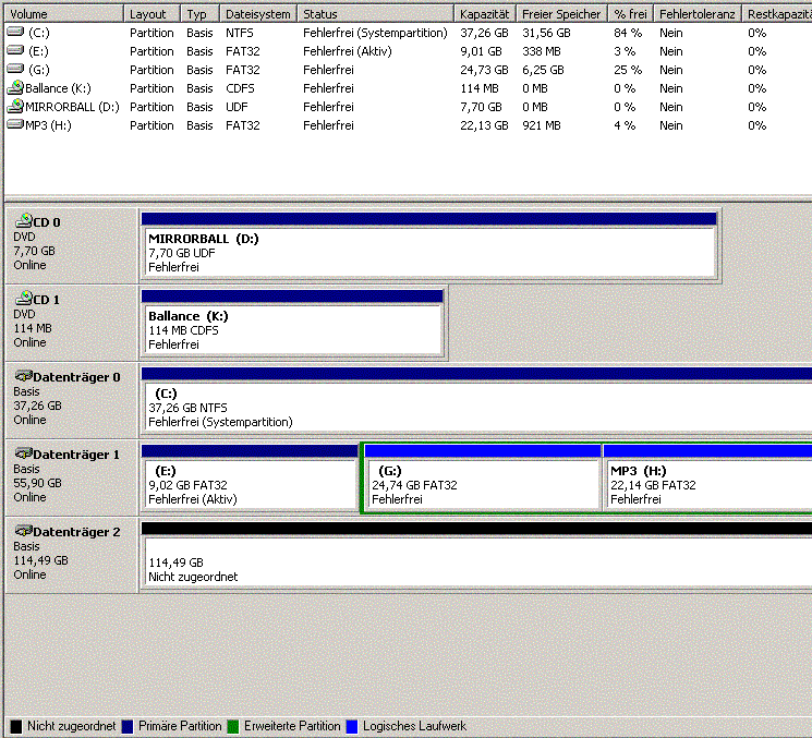

Auf dem 2ten screen hab ich mal die jetzige datenträgerverwaltung festgehalten.
Wie du siehst wird diese dort als leer angezeigt und ohne laufwerksbuchstaben, jedoch kann ich via "P" in Tdisk die daten ansehen !!
Hoffe das bekommen wir, oder eher du, auch noch hin !!!

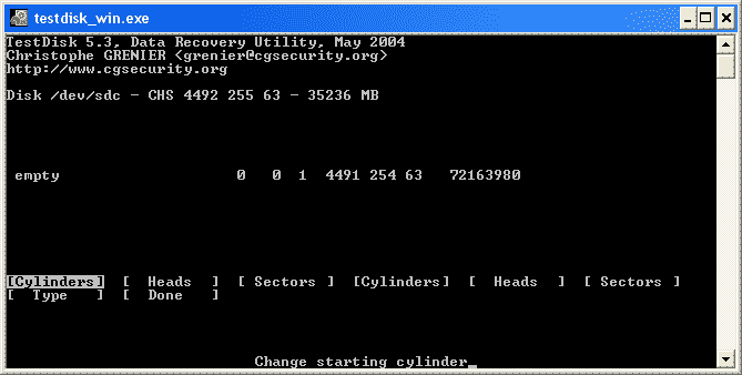

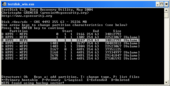

@ Ufobase
Sieht doch so aus, das man da manuell ran muß.
Testdisk hat eine andere Sruktur angezeigt, deshalb fehlt die Partition.

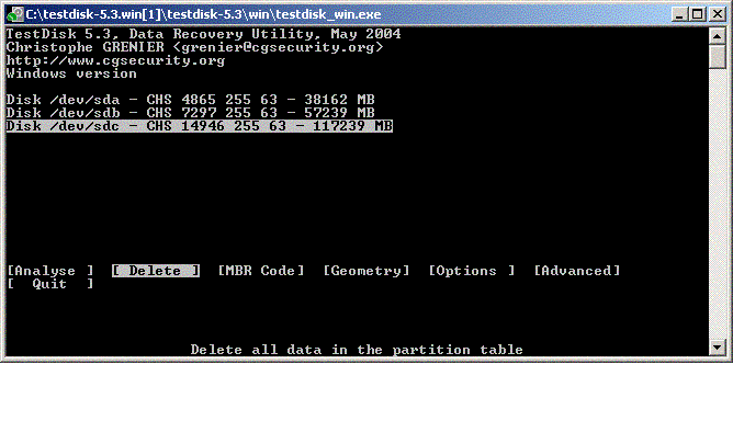

Um die Struktur richtig in Griff zu bekommen, solltest du gleich nach dem Start von Testdisk mit Pfeil auf Delete gehen und den MBR löschen und mit y bestätigen.
Jetzt ist deine Festplatte wieder komplett leer. :D
Wird aber benötigt um die richtige Struktur einzugeben.
Anschließend durchklicken bis du zum Write-Screen kommst und du die Option Search siehst.
Search starten und komplett durchlaufen lassen.
Jetzt werden deine Partitionen (Volumen) gelistet [siehe Bild 1 (ist aus anderen Beiträgen nur verlinkt)] .
Wenn dort hinterher unten Links steht Structur: Ok ist das gut.
Daneben steht Keys a: add Partition.
Dieses ist für dich interessant.
Vorher mußt du die Daten aufschreiben.
Dabei ist aber nur Start und End interessant.
Size ist egal, und brauchst du nicht aufschreiben.
Beispiel ist markierte Partition.

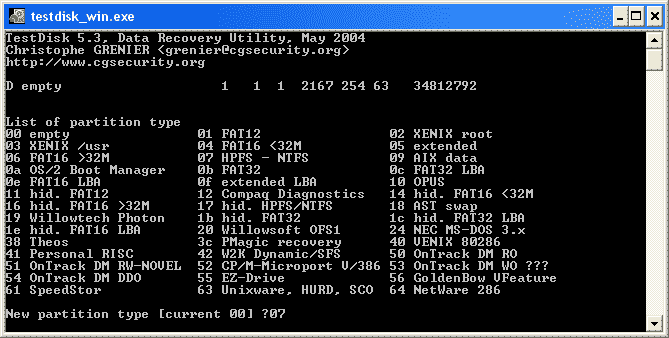

Ausgewählte Partition im Bild 1 = 1 1 1 2167 254 63
Dabei steht die erste 1 für den Startzylinder deiner Partition.
Die 2167 steht für den Endzylinder deiner Partition.
Die anderen Werte sind die Heads und Sector für die wiederherzustellenden Partition für den Start und Endbereich und müssen auch eingegeben werden.
Hier ist ein Beispiel für 2 Partitionen, wo ich am Stück wiederhergestellt habe.
[ Cylinders ] [ Heads ] [ Sectors ] [ Cylinders ] [ Heads ] [ Sectors ] [ Typ ] [ Done ]
........1................1..............1.............2167...........254........ ....63..........07.....[Enter]
......2168............1..............1.............4491...........254........ ....63..........07.....[Enter]
Dabei zu bemerken ist, das die Partitionen sich genau der Reihe nach mit den Zylindern angliedern.
Dabei siehst du genau, die erste Partition geht von 1 bis 2167 und die zweite fängt an mit 2168 bis 4491.
Dieses machst du genauso für alle 3 Partitionen.
Dringend aufpassen musst du bei Typ.
Dort wird dir die gesamte Tabelle gelistet.
Die braucht dich aber nicht weiter interessieren.
Bei mir ist 07 für NTFS:
Du hast aber Fat32 LBA.
Da ist der Code 0c .
Wenn du bei Typ bist gehst du einfach auf Quit und bestätigst mit [Enter].
Dort wirst du gefragt "New Partition Type Current (jetzige).
Dort gibst du hinter dem Fragezeichen 0c ein und bestätigst mit [Enter]
Wenn du das alles so gemacht hast, bestätigst du mit [Enter] und kommst zum Write-Screen.
Diesen vielleicht vorher posten.
Dann mit Pfeil auf Write [Enter] und mit y bestätigen.
Neustart und testen. :)
Viele Grüße
Fiona
Bild vom Screen mit add Partition.
Bild von mir mit Partition Type. Bei mir 07 ntfs sollte aber bei dir 0c für Fat32 LBA sein.
Mein Write-Screen mit kompletter Struktur, wo alles wieder da war.

sind wir fast beim "ausgangsproblem".....alle 3 partitionen wieder da ...allerdings mit vertauschten laufwerksbuchstaben......die J die ich vermisse ist jetzt I und sagt wieder unformatiert.
Bei Tdisk kann ich allerdings immer noch die dateien sehn.
Also mein latein ist am ende.....
Ist noch was zu retten !?????

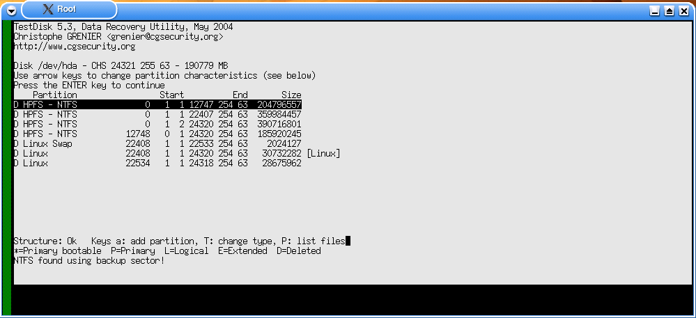

@ Cat2000
Für dich sind die Partitionen interessant wo mit dem Cylinder nacheinander anschließen.
Sind insgesamt 3.
1; primär NTFS ist die zweite die geht von 0 - 12747
2; Linux Swap schließt an bei 12748 - 22533
3; Linux von 22534 - 24318
Überprüfe dort bitte die Daten mit P - List Files.
Da ich mich bei Linux nicht auskenne kann ich zum Partitionstypes nicht viel sagen. Da die aber da sind müßte es ausreichen bei Eingabe Type die current nur zu übernehmen. Für NTFS ist der Typ 07.
Ansonsten kläre es im Linuxforum ab.

hmm bist du dir mit der Linux Swap von 12748-22533 sicher ? Weil laut testdisk beginnt ja die vierte ntfs bei 12748 nicht die swap...die linux-swap beginnt ja bei 22408.
Ich hätte das ganze so gemacht:
1: zweite ntfs 0-22407
2: linux-swap 22408-22533
3: linux 22533-24318

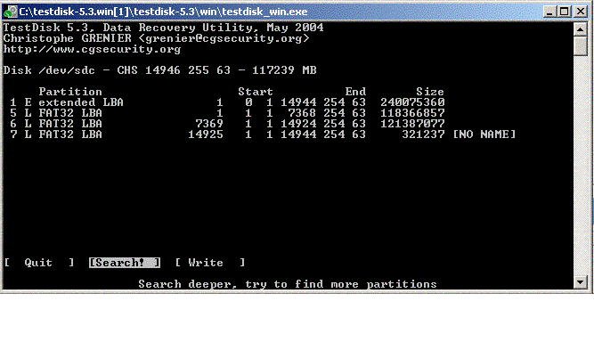

Ok,
kurz und schmerzlos...

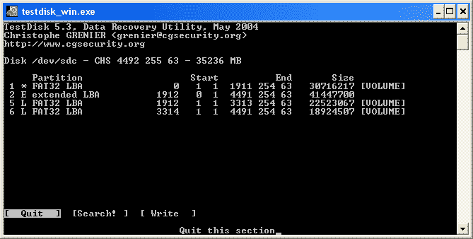

Mbr nochmal deleted....und dann weitergeklickt bis search:
1. screen
dann noch mal die platten......was immer noch bei der in der mitte fehlt ist das fat system ,wie du schon sagtest vielleicht das das problem?,
screen 2
soll ich die jetzt der reihe nach nochmal adden!?
Ahmm muss ich ja =), MBR is ja gelöscht =)
Bis dann
UFO
@ Cat2000
Du hast absolut recht!
Ich hatte mich beim schreiben um 1 Zeile verguckt. :rolleyes:

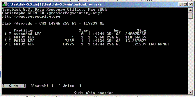

@ Ufobase
Bitte vergiss nicht nach Search, vor dem adden mir ein Screenshot (Bild) hochzuladen.
Ich möchte vor allem die Partition mit D sehen.
Ähmm....*räusper*
Kann es sein das ich in den "options" immer wieder umstellen muss oder is das egal ?
Von wegen "expert mode" usw =)
Der erste screen, einen drüber, IST nach search.

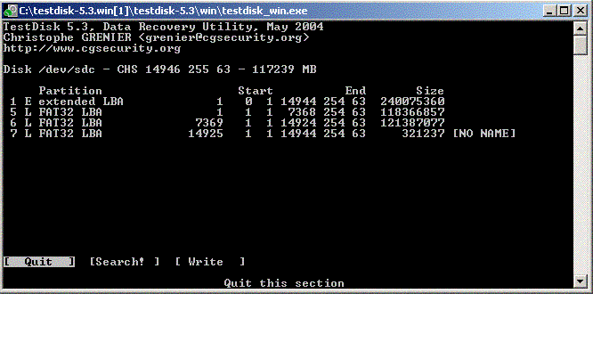

Das mit "D" kommt erst wenn ich die erste geaddet hab.....
siehe screen,
dann hab ich die nächste von 7369-14924 genommen ...usw
UFO
Du brauchst in den Options nichts machen.
Die erste D Fat32 LBA ist deine primäre Partition.
Normalerweise sollte die bei 0 1 1 7368 254 63 anfangen.
Bei dir fängt die aber erst bei 1 1 1 7368 254 63 an.
Ich vermute mal, das sich die erweiterte Partition deswegen an den Anfang setzt und du das fehlerhafte Ergebniss hast.
Ich würde folgende Prozedur vorschlagen.
Lösche in der Datenträgerverwaltung alle logischen Laufwerke und die erweiterte Partition.
Führe die Prozedur noch mal aus.
Auch nochmal auf Delete gehen.
Das ist wichtig für die Eingabe der neuen Struktur.
Ansonsten wenn die noch vorhanden sind, kann es vielleicht wieder zu Probleme führen.
Starte Search.
Lade mir den Screenshot.
Man kann auch bei der primären Partition bei Add 0 eingeben.
Dazu möchte ich dann aber vom Write-Screen ein Screenshot zum überprüfen.
Viele Grüße
Fiona

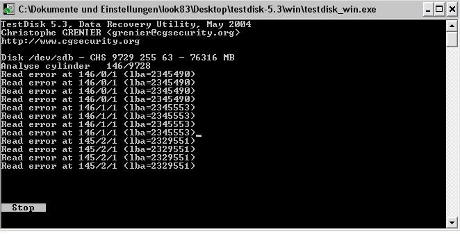

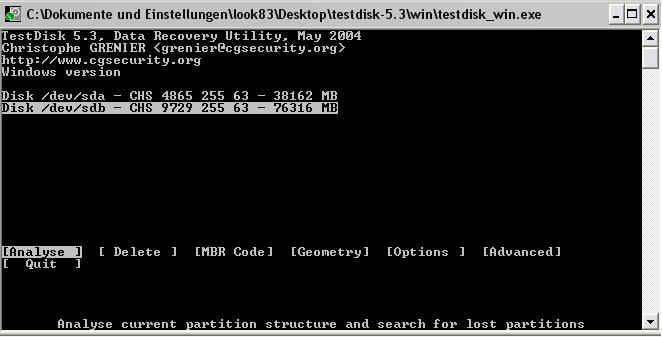

hi ;)
ich hab wohl das gleiche problem wie viele hier. nach nem absturz verweigerte xp wieder hochzufahren (ide-0 not found, oder so ähnlich). bin dann über google unter anderem auf dieses forum hier gestossen.
folgendes problem also:
meine festplatte (wd 80gb) wird zwar im bios und im gerätemanager erkannt, ich kann auf diese aber nicht zugreifen. im explorer scheint sie erst auf wenn ich sie mit wd datalifeguard hinzufüge. allerdings wird als dateisystem "raw" angezeigt. wenn ich auf die platte zugreifen will, wird mir gesagt sie sei nicht formatiert und ob ich das jetz machen will.
ich habe schon bereits versucht mit mehrere revovery tools die daten wiederherzustellen/auszulesen, jedoch ohne erfolg. bekomme immer ne meldung wie "read sector error."
is mir inzwischen eigentlich auch egal, die daten sind ned lebensnotwendig. alles was ich möchte is die platte zu formatieren. was mir allerdings nicht wirklich gelingen will. wenn ich win xp neu installieren will kommt zB folgende meldung: auf diesen datenträger kann nicht zugegriffen werden.
hab mir jetz auch mal dieses testdisk dann angesehen, wo ich aber nicht wirklich den durchblick hab. auch hier andauernd irgendwelche "read error"
evtl. könnte mir wer weiterhelfen und mir sagen was ich vielleicht falsch mache ;)
mfg, look

Hallo Fiona,
jetzt mal mit "daumenkino" =)
Bild 1:
Verwaltung gelöscht.....gebootet....immer noch so (klar =)
Bild 2:
Erster Tdisk screen....3 platte ausgewählt .....auf delete...zweimal mit y bestätigt
Bild 3:
Erster screen nach delete.....quit bestätigt
Bild 4:
2. nach delete......mit enter weiter (muss ja zu search, richtig??)
Bild 5:
search angewählt......das dauert jetzt bisschen-----=)
Bild 6:
nach search ...., oh seh grad das max. 5 blider sind......

Also Bild 1.....nach search: jetzt sollte add gemacht werden, richtig?
und zwar erste partition von 0 "null" bis 7368 (sollte nicht bei einer auch die 2te "1" auf 0 stehn !??
Ich lass den rechner mal grad so stehn und schaue ob du was posted.......(kann dann auch gerne weitere screens machen wie ich vorgehe)
Danke,
UFO
@ Ufobase
Deine Konfiguration vorher war
1; primär
2; erweiterte Partition LBA
Diese Partition ist leer und beinhaltet nur die logischen Laufwerke.
3; logisches Laufwerk in der erweiterten Partition.
4; logisches Laufwerk in der erweiterten Partition.
Siehst du auch an der Struktur bei meinem letzten Bild
Du mußt wissen, das nur die erste primäre Partitionen bei Zylinder 0 anfängt.
Daher bei add einzugeben;
Nur bei der ersten Partition wird die Struktur geändert (siehe die erste 0 anstatt 1)
Kannst du anhand deines letzten Screenshots vergleichen.
0 1 1 7368 254 63
7369 1 1 14924 254 63
14925 1 1 14944 254 63
Beim Write-Screen sollten dann die Partitionen so wie bei mir gelistet werden, und die erste ist dann primär.
Bitte Bild vom Write-Screen posten zum Vergleich.
