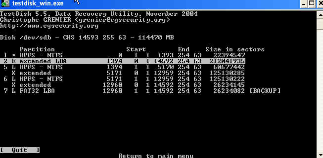

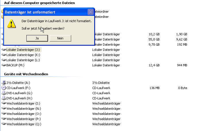

So,
jetzt schaut es so aus wie auf dem Screenshoot.
Die ersten drei werden nicht erkannt und er will Sie formatieren beim aufrufen.
Nur die letzte Partition "Backup" ist ganz normal da mit allem drum und dran.
Wenns denn nur auch bei den anderen so wäre.

Starte jetzt Testdisk und wähle die Festplatte aus.
Gehe mit dem Pfeil auf Advanced.
Wähle da ein logisches Laufwerk aus.
Das mit Fat32 (Backup) brauchst du nicht mehr auswählen, da es vorhanden ist.
Auch nicht die extended (erweiterte).
Gehe dann auf Boot.
Überprüfe ob dort unten steht
Sectors are identical.
Wenn dort steht;
Sectors are not identical, kann man das reparieren mit
[Rebuild BS].
Wenn das läuft, kann das dauern.
Bestätige das mit Write.
Neustart und testen.
Nimm am Anfang nicht gleich die primäre Partition, da dort auch ein BS drauf ist, und die Partition aktiv ist.
Kann man später machen.
Nimm deshalb erstmal ein logisches Laufwerk und teste es.
Wenn du die Möglichkeit siehst wie [Org. BS] kannst du das vorher sichern (Backup).

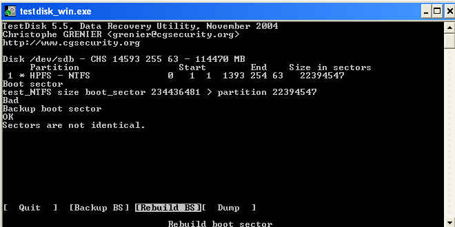

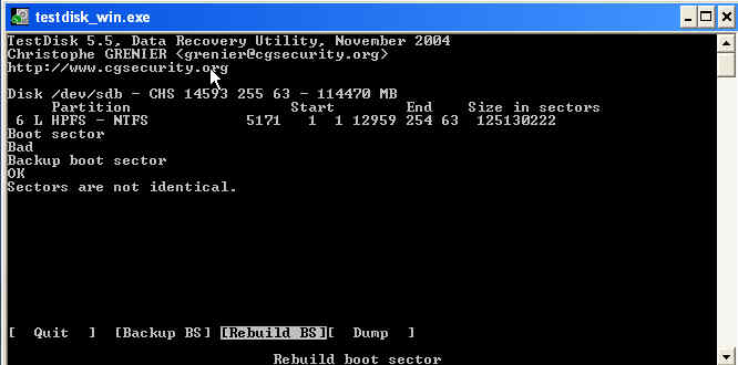

Hi.
Habe das gerade mit einer Partition probiert aber habe nirgends "Write" gefunden.
Hatte keinerlei Auswirkung.
HAbe mal noch zwei Bilder beigefügt.
Gruß
Thunder1
Das zeigt eindeutig an, das die Bootsectors are not identical sind.
Gehe zuerst mal auf Backup BS.
Hinterher gehst du mit dem Pfeil auf [Rebuild BS].
Mit Enter bestätigen.
Dann durchsucht der mft bei NTFS oder ähnlich.
Das kann dauern.
Hinterher schauen ob du einen Screen bekommst wo auch unten steht
  • [Write] oder ähnlich.
    Ansonsten mit Enter bestätigen und schauen ob es dann da ist.
    Ich habe im Moment keinen defekten Bootsector zur Hand.
    Außer auf deinem Bild.
    Viele Grüße
    Fiona

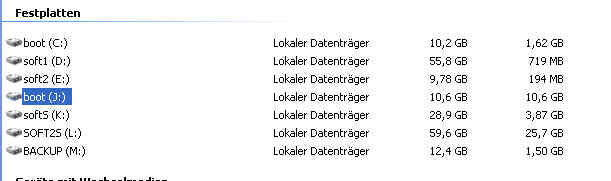

HAbe aber mal ein paar Bilder beigefügt auf den man sehen kann, daß softS und softS2
jetzt nun doch wieder da sind, yuhuuuu!

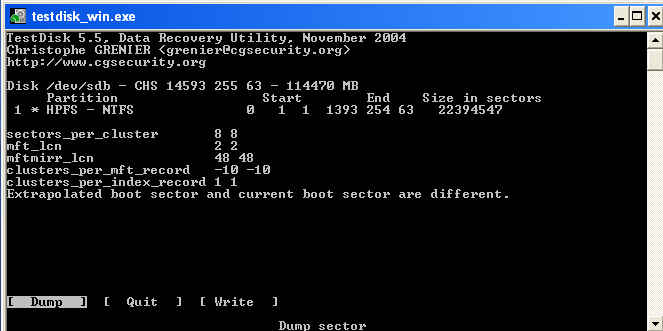

HAbe mal mit Testdisk bis kurz vor WRITE einen Screen gemacht.
Da steht irgendwas von "test ntfs size Boot drive sector" und der Wert stimmt vorne und hinten nicht.
Kannst es Dir ja mal anschauen. Wenn wir diese störrische Bootpartition auch noch hinbekämen wäre ich für dieses Wochenende glücklich. Kannst es Dir ja mal ansehen.
Viel Grüße
Thunder1
Das der extrapolated Bootsector und current unterschiedlich sind ist klar.
Besser gesagt, der current war ja fehlerhaft.
Gehe mit dem Pfeil auf Write und bestätige und nach Neustart teile es mir mit.
