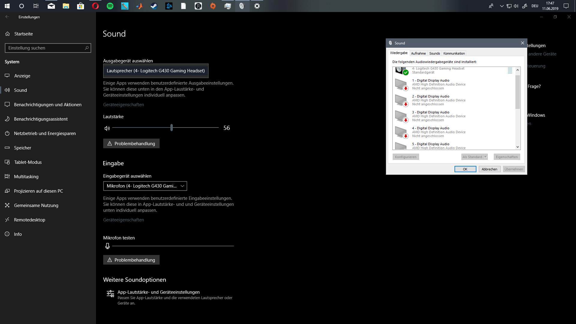

790885
Hier noch ein Screenshot, scheinbar wird bloß mein Headset erkannt als angeschlossenes Wiedergabegerät. Die anscheinen 6(das soll doch nicht so?) Wiedergabeport via der AMDkarte werden allesamt als 'nicht angeschlossen' angezeigt. Bei der sonst doch so hilfreichen Problembehandlung hust wird mir nur vorgeschlagen, ich solle doch bitte mal das Gerät anschließen.
Da wird der Monitor schlicht nicht als Wiedergabegerät erkannt. Mit der GPU sieht alles OK aus. Der Monitor wird da der Übeltäter sein. Kannst Du im Monitor etwas einstellen in Sachen Lautsprecher?
Ja schon, aber da sieht soweit alles gut aus. Lautstärke auf voll und Signalquelle HDMI
