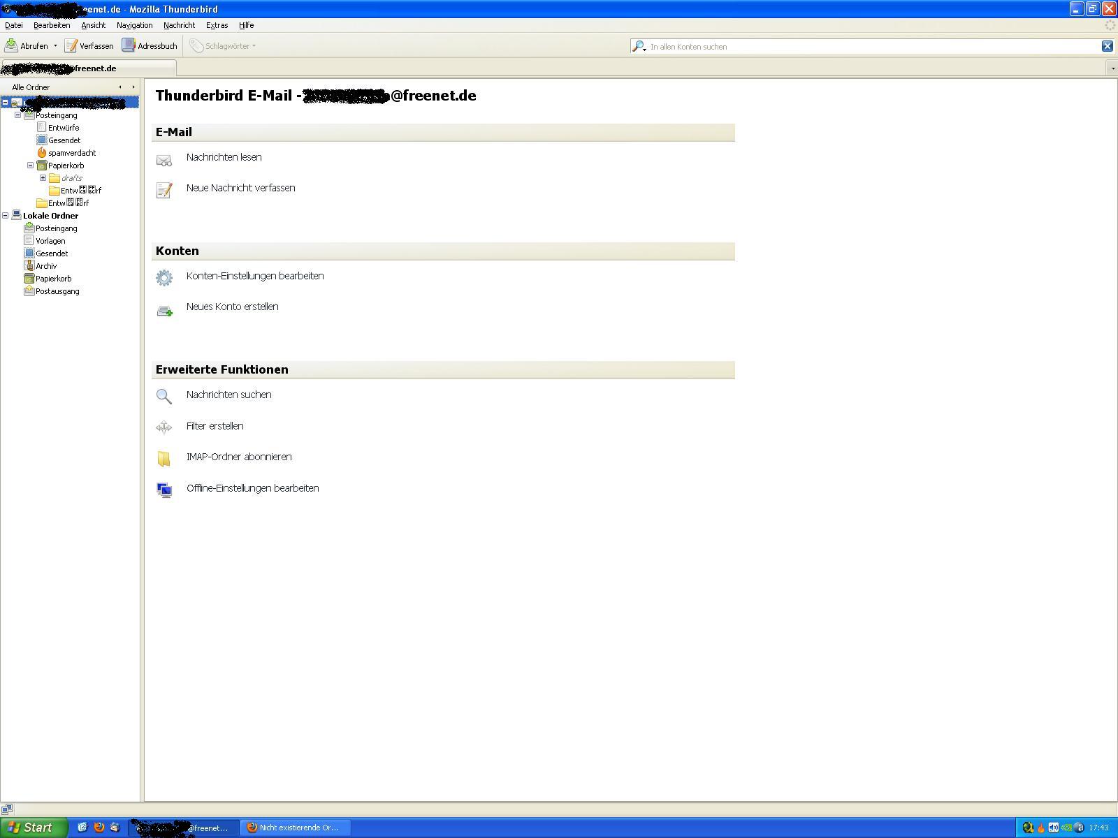

Schau mal in den Migrationsassisten, dort gibt es eine Option für die Ordneransicht aus TB2 (Gruppierte Ordner deaktivieren). Damit hat es bei mir einwandfrei funktioniert.
So?
