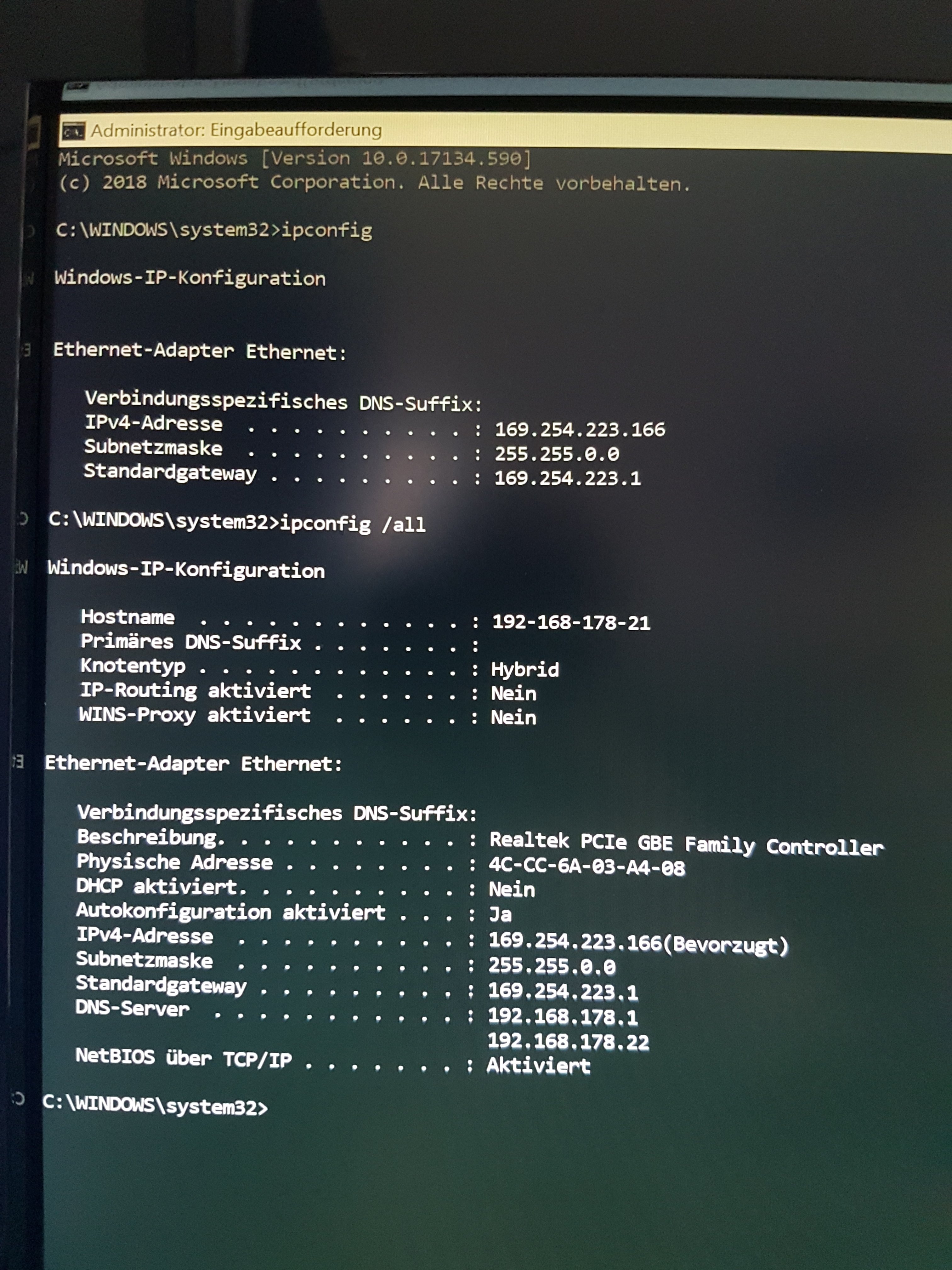

windows 10, Fritz!Box 6490 Cable, Unitymedia, Router zeigt kein problem auf, wlan Verbindung hat mein pc nicht, ipconfig /all folgtEn3rg1eR1egel schrieb:welcher rechner/laptop

chris.re. schrieb:windows 10, Fritz!Box 6490 Cable, Unitymedia, Router zeigt kein problem auf, wlan Verbindung hat mein pc nicht, ipconfig /all folgt

jo ip-fallback adresse.

was ist eine fallback adresse?En3rg1eR1egel schrieb:jo ip-fallback adresse.

Eine Fallback-Adresse ist (einfach formuliert) eine Adresse, die dein PC hat / sich selbst gibt, wenn er keine zugewiesen bekommt.

Das ist die Adresse, die unter ipconfig /all angezeigt wurde.
Damit kannst du aber nichts anfangen, das ist quasi nur die "Diagnose", dass dein PC keine Verbindung zum Router kriegt.

wie geht das ?maxbln schrieb:sieht für mich nach einer fest vergebenen IP-Adresse aus...
vielleicht mal dhcp aktivieren und nochmal versuchen ?
es geht dadurch wieder dankemaxbln schrieb:sieht für mich nach einer fest vergebenen IP-Adresse aus...

Auf dem Screen zu IPconfig sieht man unten bei "DHCP aktiviert" ein "NEIN" stehen. um das zu ändern, musst du in die Einstellungen deines LAN-Adapters am PC.
Schau in den Gerätemanager und dort in die Eigenschaften deines LAN-Adapters. Dort solltest auch Einstellungen dazu finden.
habe gerase nochmal eine diagnose durchgeführt die gesagt das dhcp nicht aktiviert ist die haben das dann behoben und ab dann ging es aber trotzdem danke 👍inge70 schrieb:Auf dem Screen zu IPconfig sieht man unten bei "DHCP aktiviert" ein "NEIN" stehen. um das zu ändern, musst du in die Einstellungen deines LAN-Adapters am PC.
