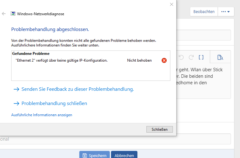

Moin. seit ein paar Tagen habe ich das Problem, dass über Lan oben im Büro nichts mehr geht. Wlan über Stick funktioniert. Unten steht die Fritzbox und ein Speedhome. Oben im Büro steht auch einer. Die beiden sind noch nicht per Kabel miteinander verbunden. Oben geh ich mit LAN Kabel aus dem Speedhome in den Rechner, hatte auch die ganze Zeit funktioniert, nur jetzt nicht mehr.
Hab erstmal suchen müssen was ein "Speedhome" sein soll^^
Ist wohl so ein WLAN Extender - sieht so aus, als würde dein PC keine IP bekommen.
Starte mal beide "Speedhomes" (ist das die Mehrzahl?) neu.
was kommt bei start -> ausführen -> "ipconfig -all" raus?
Log dich mal auf einem Speed Home ein und schau ob die noch miteinander verbunden sind. Beide einfach neustarten ist auch eine gute Idee.
