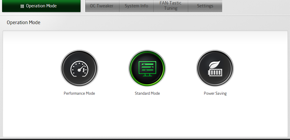

Ich habe auf meinem PC von ASRock das Programm A-Tuning bei welchem man aus drei "Operation Mode" auswählen kann. Habe damit nie rumgespielt sondern das immer auf Standart Mode gelassen:

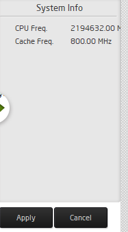

In meiner Verzweiflung habe ich dann einmal den Modus Power Saving eingestellt, welcher das Problem gefixt hat, jedoch zu extremen Performace einbußen führt. CAD Programme hängen, youtube funktioniert nicht richtig einfach alles stottert regelmäßig rum, läuft jedoch stabil.

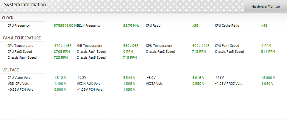

Hier der Hardware Monitor im Power Saving Mode:

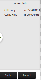

Hier der Normal Mode:
Power Saving Limitert den RAM extrem und setzt die Spannung herunter ich kenne mich nur nicht gut genug aus um daraus jetzt irgendwelche schlüsse zu ziehen. (die 4600 MHz sind von mir eingestellt im Bios als limit aber hatte vor den Problemen deutlich mehr und alles lief gut..)

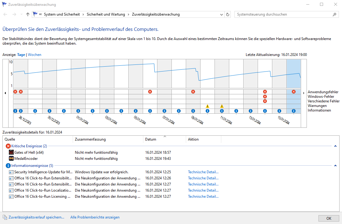

zeig mal den zuverlässigkeitsverlauf.
Gern den tag, an dem es angefangen hat und aktuelle Ereignisse

CPU Fan 1 ist bei 0RPM, Fan2 bei fast 3000? was ist davon die Pumpe und drehen sich irgendwelche Lüfter der AiO?
Die Temps deuten darauf zwar nicht hin, aber es sieht seltsam aus.
Dieser komische Energiesparmodus limitiert deine CPU auf 1,1 Ghz. ich würde das Programm runterwerfen. Das BIOS ist für sowas zuständig, die Software haut dir evtl. noch Fehler rein.
Danke für die Antwort,
wusste bis gerade eben nicht das es sowas gibt, die aufzeichnung datiert bis zum 11.12.23 da habe ich meinen PC neu aufgesetzt.
Das war der eigentlich Grund wieso ich dieses Programm runtergeladen habe um die Lüfter richtig einzustellen. Die Temp. sind gut auch bei hoher auslastung und der 13900k ist nicht gerade dafür bekannt wenig wärme abzugeben
Würde die Software gerne raushauen aber wie gesagt ohne bin ich nicht in der Lage meinen PC richtig zu nutzen...
Würde das Programm auch deinstallieren. Lüfter kannst du auch genau wie mit dem AsRock Programm über das UEFI steuern- Fein Tuning FAN. Die Software zeigt sowieso komische Werte an. Vielleicht auch mal den festen Sitz aller Verbindungen prüfen.
