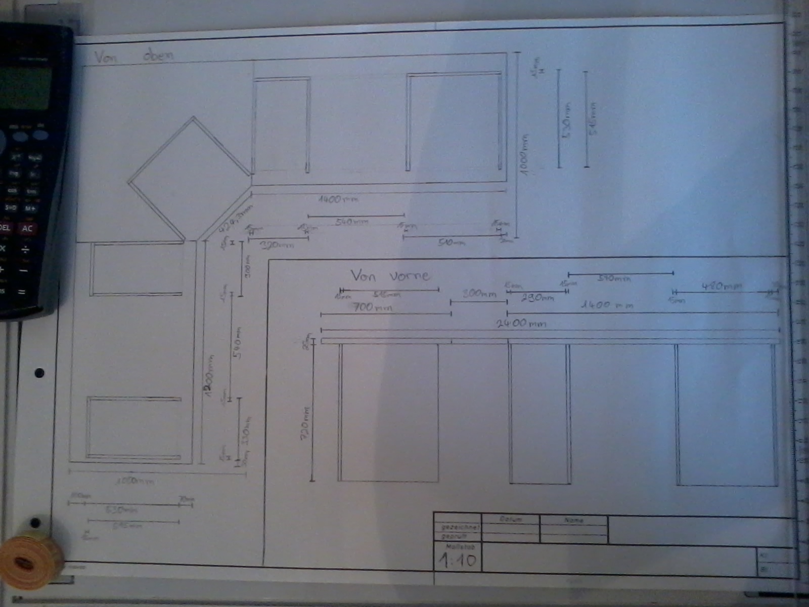

Um es kurz zu machen zeige ich euch einfach mal den ersten Entwurf (mehr in [Bild siehe Anhang 1]):
Das ganze soll also ein Schreibtisch werden, der um die Ecke geht. Natürlich könnte man so einen Schreibtisch auch bei Ikea oder in sonst einem Möbelhaus kaufen, allerdings liegt mir es irgendwie am Herzen, selbst mal etwas zu machen.
Ein paar Eigenheiten, die nicht jeder Schreibtisch hat soll es ebenfalls noch geben. In dem oberen rechten, in den folgenden Abschnitten mit 1 betitelt, soll es einen Einlass für einen selbst gemoddeten PC geben. In dem oberen Bild ist dieser Einlass noch nicht zu sehen, genauso wie die Kühlplatte in Tisch 2 (links unten) für ein Notebook noch nicht eingezeichnet ist.

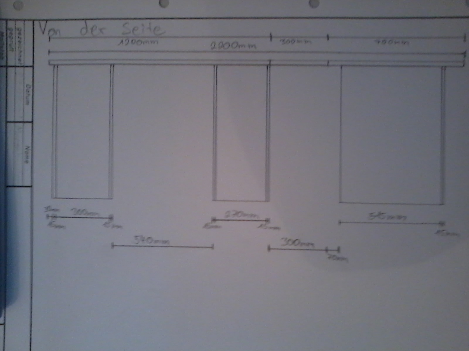

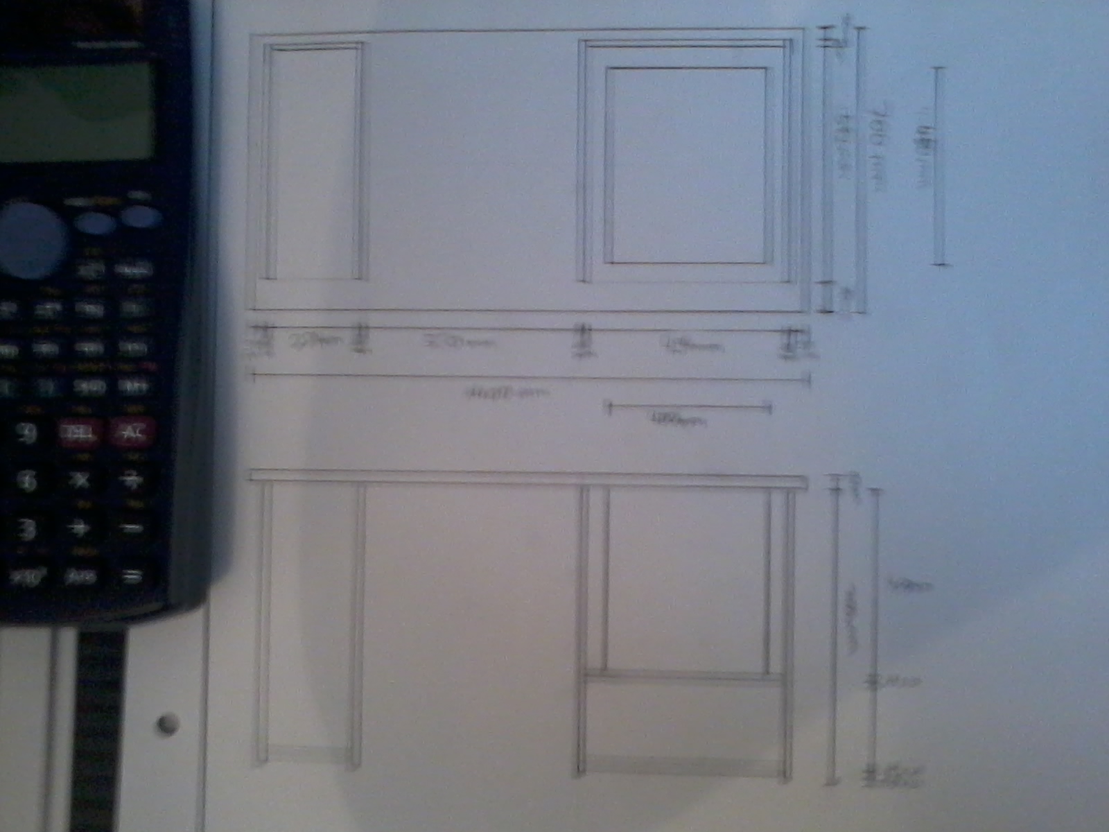

Zudem habe ich in der neuen Zeichnung nun auch meine Wünsche mit eingebaut und die Plattenstärke von 18mm beachtet.
Wie man hier sieht, ist nun alles so wie es sein sollte und nach dieser Zeichnung wurden die neuen Platten nun auch bestellt, insgesamt werden 10 Holzplatten benötigt, diese sind nun bestellt. Kosten für diesen Tisch sind ca. 200€ ohne Schrauben und sonstiges Material.
Das Case
Das Case für einen neuen PC soll in die Öffnung, die in der neuen Skizze eingezeichnet ist (582mm x 494mm x 450mm)
