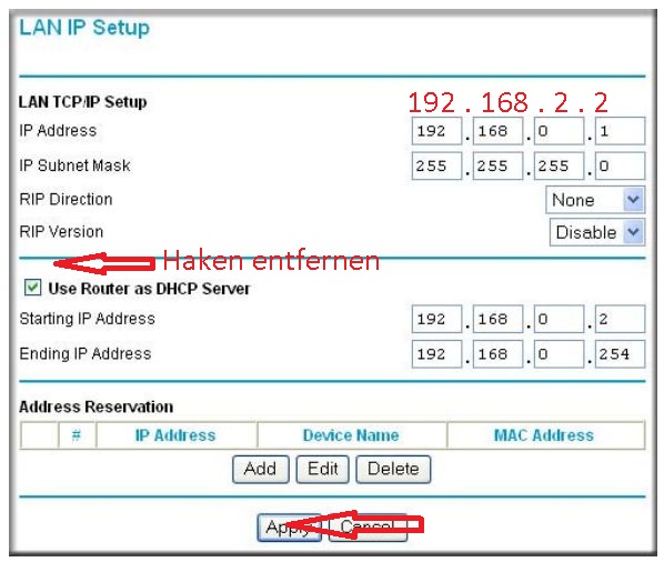

Wenn du am Netgear bist, stelle seine IP auf 192.168.2.2, entferne den Haken bei DHCP und drücke erst danach Apply. Siehe Screenshot.
Danach wirst du vorerst die Verbindung verlieren, was normal ist. Da DHCP im Netgear aus ist, erhält der Rechner keine Adresse.
Der Netgear hat 192.168.2.2 und verteilt keine Adressen mehr.
Der Netgear wird erst jetzt mit der Easybox verbunden. LAN an LAN. Egal welcher Port, Hauptsache LAN, kein WAN/DSL.
Fertig.
Du kannst jetzt jeden LAN-Port nutzen, egal ob an der Easybox oder am Netgear. In deinem gesamten Netzwerk befindet sich nur ein DHCP, die Easybox. Beim Netgear wurde es ja deaktiviert. Du erreichst von überall die Easybox unter 192.168.2.1 und den Netgear unter 192.168.2.2.

Edit: Netgear hat ab Werk Benutzer: admin, Passwort: password

Ich habe genau deine Anweisungen bei den Screenshot befolgt und wenn ich auf übernehme klicke kommt diesenMeldung :
"NEW IP is not in the same subnet as the old LAN IP,
PC's IP adress may need to be released and renewed! "
EDIT: Hat sich geklärt. Ich habe Mittels RIP (Routing Information Protocol in beide Richtungen freigegeben
nochmals Danke :)
Ja, die Meldung ist richtig. Das ist das, was ich beschrieb, dass du vorerst die Verbindung verlierst.
192.168.0.1 hat zuerst der Netgear.
192.168.0.x, irgendwas, egal, hat dein Rechner vom DHCP im Netgear zugewiesen bekommen.
Du änderst
192.168.2.2 den Netgear.
192.168.0.x hat immer noch der Rechner, daher die Hinweise im Popup.
Der Netgear übernimmt und stellt DHCP aus, wie im Screenshot.
192.168.2.2 hat der Netgear
? Dein Rechner weiß nicht was er machen soll, weil er keinen DHCP im Netzwerk findet.
Du verbindest den Netgear mit der Easybox. Jetzt gelangt der DHCP der Easybox ins Netzwerk bis in den Netgear und auch an die dort angeschlossenen Geräte.
PS: Routing Information Protocol ist eigentlich Overkill, bei dem was du vorhast. Du nutzt den Netgear ja nur als Switch-Erweiterung samt WLAN. So wie es im Screenshot beschrieben ist, klappt es nicht? Die Meldung kann dir egal sein.
PPS: Sagt sogar Netgear. :) http://documentation.netgear.com/reference/deu/tcpip/TCPIP-1-05.html
RIP ist für die meisten in Privathaushalten eingesetzten Anwendungen nicht erforderlich.
