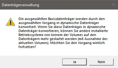

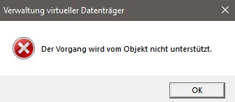

ich habe eine überschüssige System-NVMe-SSD in einen USB-Einbaurahmen gepackt um sie unterwegs via USB 3.0 zu verwenden. Nun habe ich per Diskpart die Wiederherstellungspartition entfernt. Nun sieht es so aus wie im Screenshot 1.
Wenn ich via Datenträgerverwaltung den Speicherplatz erweitern will, kommen Screenshots 2 & 3.
Hat jemand einen Rat? Oder werde ich die 629MB (oder nur direkt per Einbau auf dem Board?) nicht los?

Erweitern geht mit Windows Boardmitteln nur, wenn der freie Part hinter dem bereits belegten Part liegt.
Dafür brauchst du einen extra Partitionsmanager.
Reaktionen: tschesny
wenn keine wichtigen daten drauf sind:
cmd als admin
diskpart
list disk (deine USB SSD suchen, im Bild ist ist Disk 4)
sel disk 4
clean (löscht alles!)
exit
danach in der Datenträgerverwaltung den Datenträger initialisieren und einrichten..und fertig
Wow! Das ging ja fix. Danke Dir! Der clean-Befehl hat's gebracht :).
