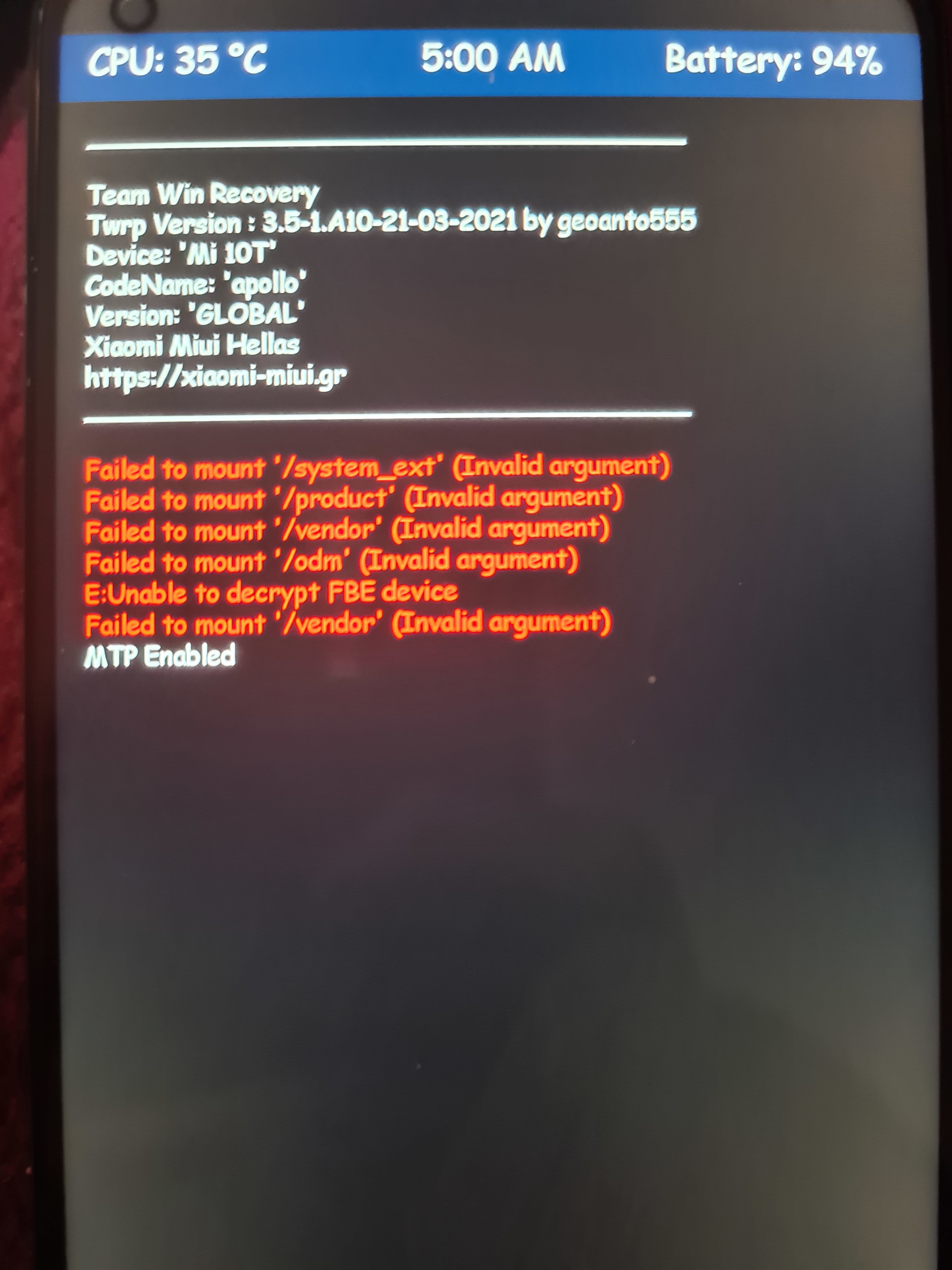

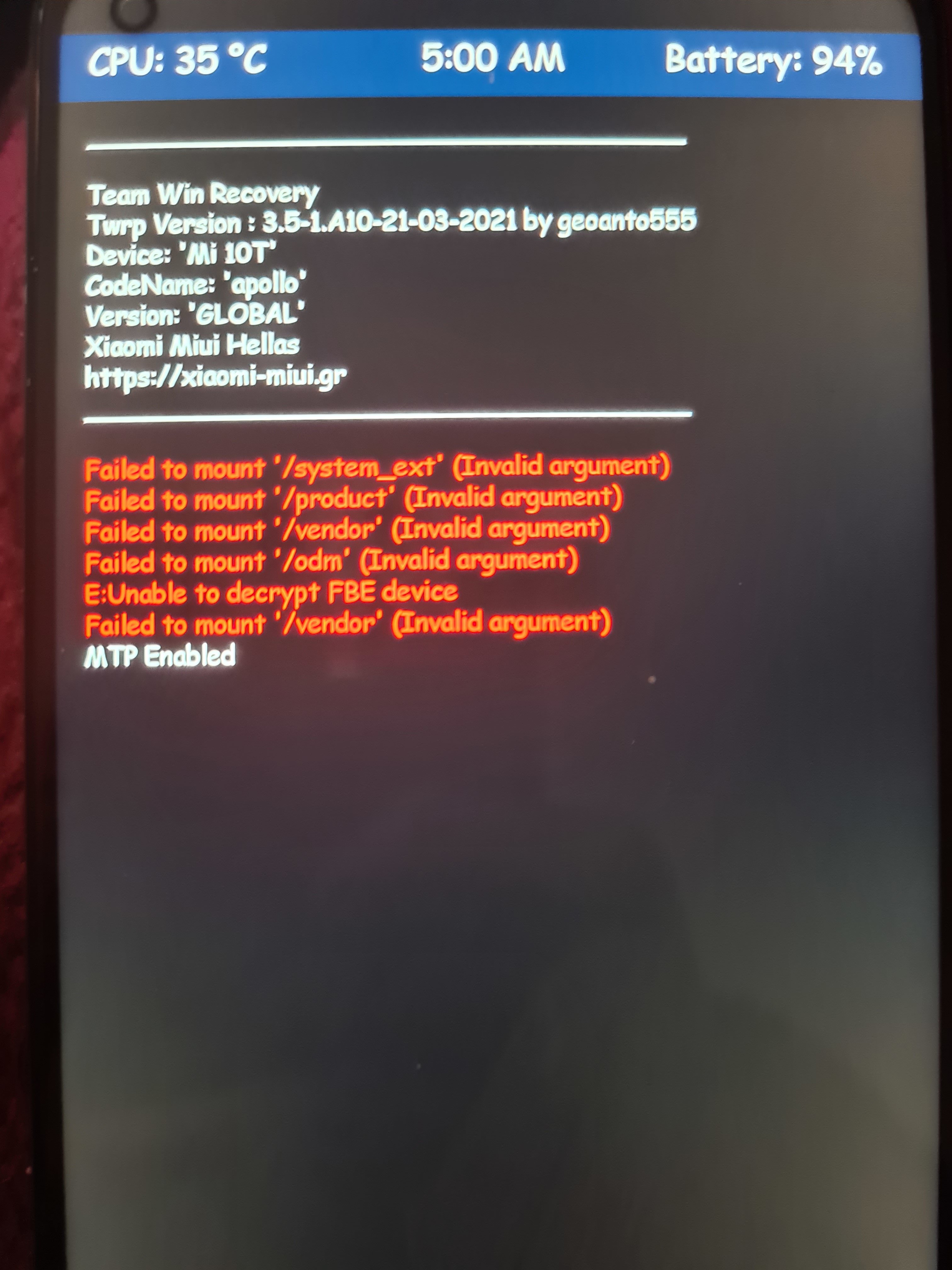

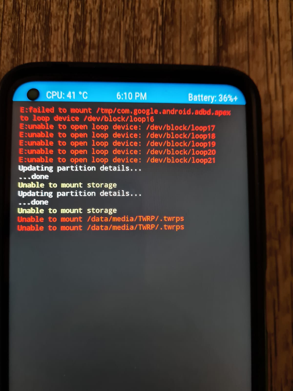

Ich habe ein Problem, ich wollte ein Update von MMX installieren, um auf Android 12 zu updaten, leider wurde daraus nichts. Ich verstehe einfach nicht, warum das nicht funktionierte. Ich habe versucht das Gerät komplett zu formatieren selbst das funktionierte nicht. Ich weiß nicht weiter, ich habe jetzt einen offiziellen Stock installiert als .tgz selbst dort bekomme ich Fehler Meldung bei der Installation. Ich nehme mal ganz stark an das irgendwas das Blockiert oder sogar sperrt, weil wenn ich ihn denn Befehl gebe alles zu formatieren und alles zu löschen dann verweigerte das Gerät mir es als ob ich nicht die rechte dazu hätte, das ärgert mich.

Nach dem Formatieren der Datenpartition brauchst du das Gerät neu zu starten (bzw. TWRP zu rebooten) damit TWRP wieder vollständig funktioniert.
Zudem ist TWRP mit Android 12 kompatibel, jedoch nicht mit deren Verschlüsselung. Aus diesem Grund installierst du die ROM am besten mittels ADB Fastboot über den PC, dann brauchst du die Datenpartition gar nicht zu entschlüsseln.

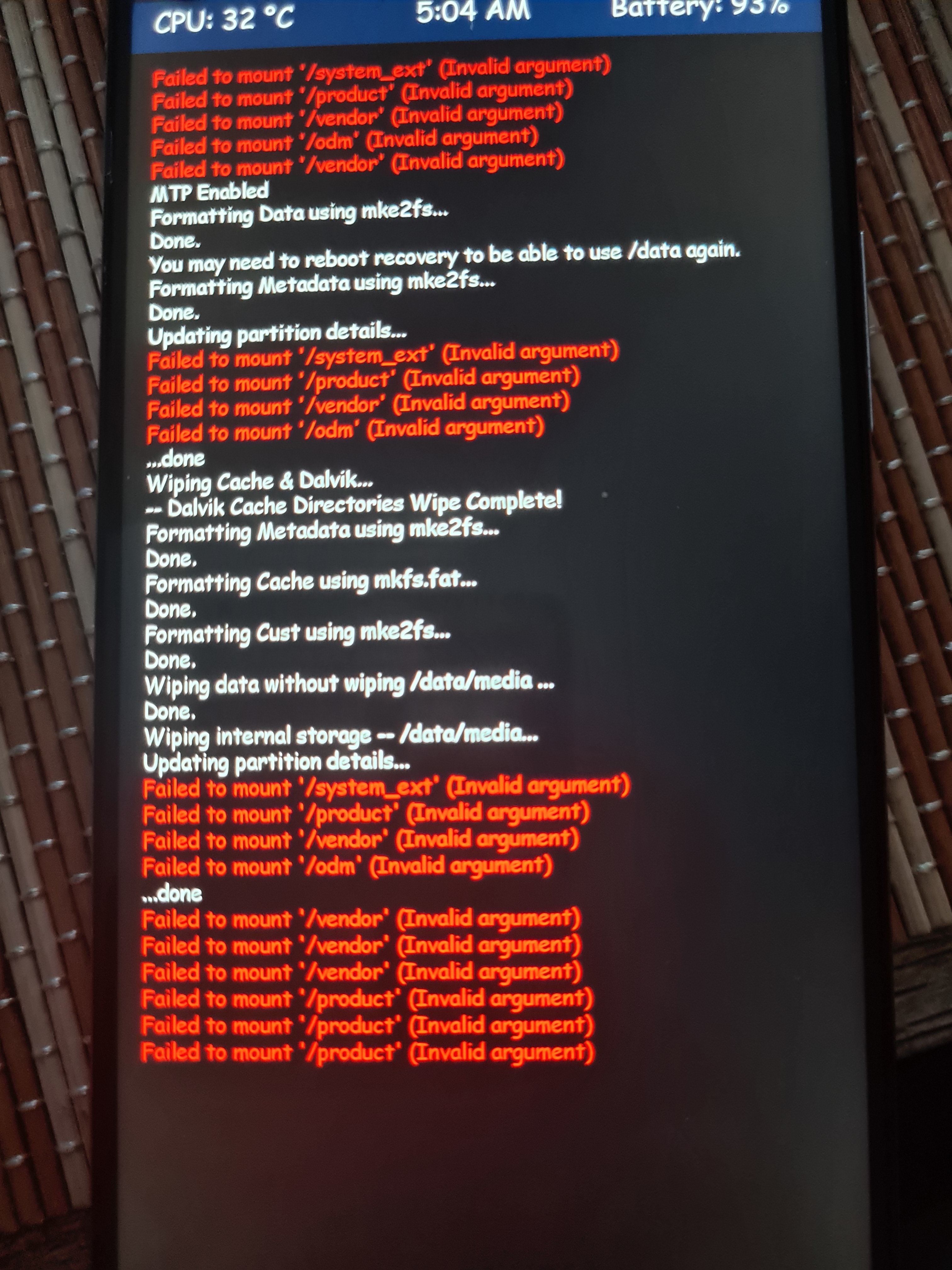

Das Problem ist es lässt sich nicht formatieren.

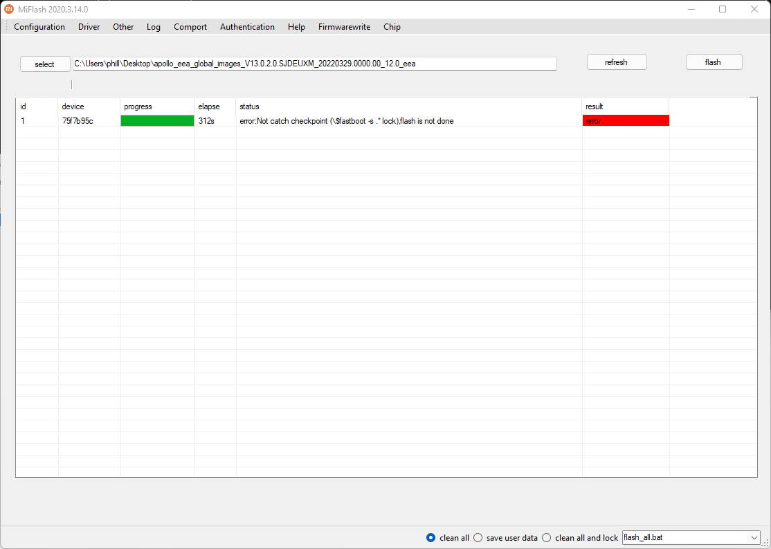

bei der Installation bekomme ich immer noch eine fehlermeldung die daten habe ich vorher formatiert.
@33bca Danke dir ich Küss dein Herz du hast es echt darauf MMX 13 | Android 12 ist installiert und wird gerade getestet. Vielen Dank.
Woran erkennst du das? Ich frage mich, wie du darauf kommst? Die Outputs in nicht-rot sind erfolgreich ausgeführte Befehle... Davon gibt es auch nur 3 5 und auch nur auf dem ersten Screenshot:
1. Formatting Data => ok
2. Formatting Metadata => ok
3. Wipe Dalvik & Cache => ok
***Ergänzung:
/cust und /cache wurden auch korrekt formatiert. ***
Wo wurde denn nicht richtig formatiert? Alle anderen Partitionen (außer /data) müssen nicht formatiert werden und sollten es besser auch nicht. Dafür hast du Images in der Firmware enthalten, die eine Formatierung unnötig machen. Ein Image enthält bereits eine Partitionstabelle, deswegen können sie auch auf allen unterstützten Geräten wie ein Laufwerk gemountet werden.
Es werden dir als Error immer diese Partitionen angezeigt:
/vendor
/product
/system_ext
/odm
Die können nicht gemountet werden, weil es dynamische Partitionen sind, die sich in deinem super.img befinden. Also ein klares Zeichen dafür, dass dein verwendetes TWRP nicht damit umgehen kann.
