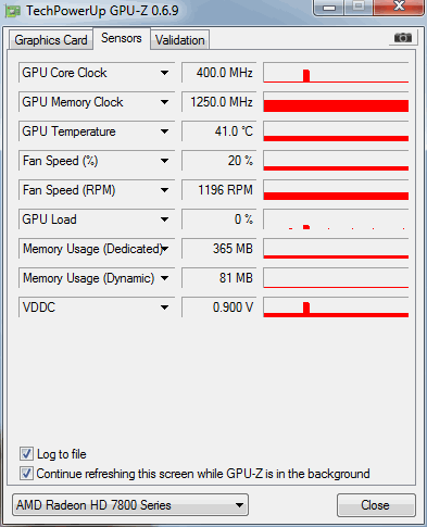

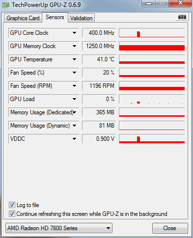

Hier hab ich mal GPU-Z laufen lassen, als ich Minecraft gespielt habe. Ich hatte im Durchschnitt ca 18 fps.

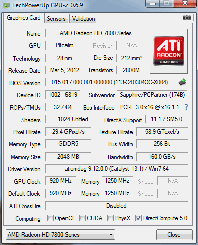

Hier der GPUZ Screenshot, MSI Afterburn und HWInfo installiere ich gleich, und werde damit die Spiele testen.
