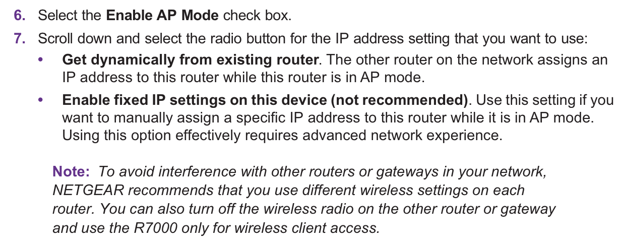

hast du denn jetzt alles umgesetzt, so wie es im handbuch steht? noch nicht? mach das bitte mal, dann teste nochmal.
geh doch bitte nach handbuch vor.
Alles klar. Werde nochmals ein komplettes Reset machen und dann nochmals alles genau nach Anleitung machen... Langsam habe ich wirklich das Gefühl dass ich da irgenwas verwechselt habe...
Vielen Dank für die Hilfe!!
Werde mich nochmals mit dem Ergebniss heute Abend melden :)
Und bitte beachten, dass unter Punkt 7 zwei Optionen sind. Davon kann man eine auswählen. An der zweiten steht "Nicht empfohlen" ;)
