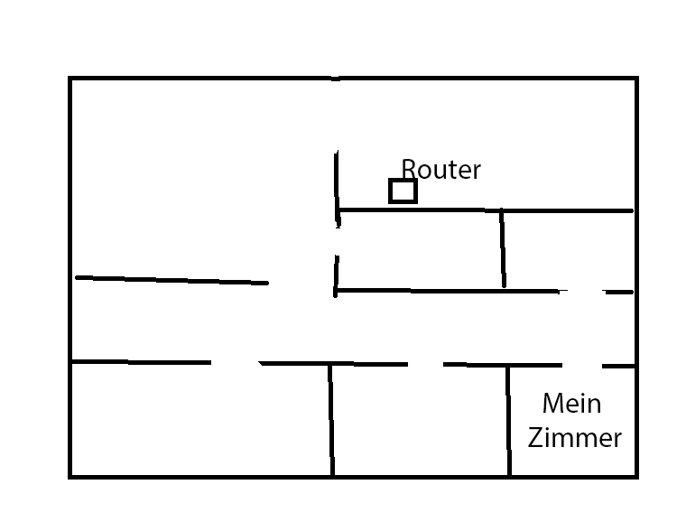

Gehe ich jedoch in mein Zimmer sieht es schon schlechter aus. èber 5ghz habe ich eine sehr schwankende verbindung zwischen 30 Mbit/s und einem Unterbruch und bei 2.4ghz immer etwa 8 Mbit/s. Der Ping jedoch bleibt bei 1ms was ich erstaunend finde. Nun ich vermute jedoch das dies einfach an irgendeinem störfaktor in meinem Block liegt Kanäle habe ich bereits gewechselt ohne grossen Erfolg.
Hier eine kleine Skizze der Wohnung:
