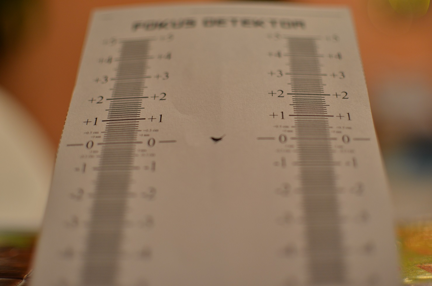

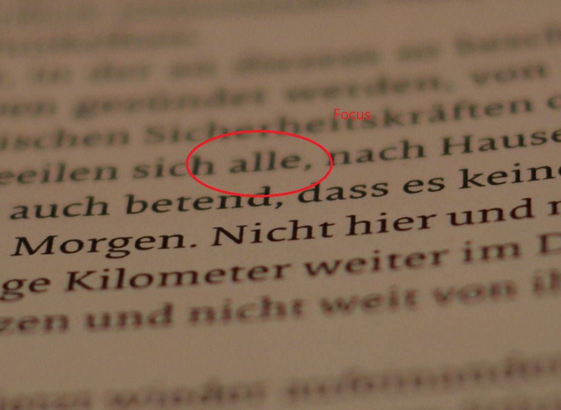

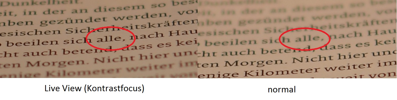

ich habe jetzt ja schon einige zeit das 35mm 1,8g und bin soweit zufrieden, macht viel Spaß. Allerdings ist mir eine Unschärfe bei den Bildern aufgefallen, das Objektiv scheint einen frontfocus zu haben.
Im Anhang mal 2 Bilder, alles mit Stativ, mehrfach wiederholt, immer das gleiche.
Das 18-105 und 70-300 (Signatur) haben einen perfekten Fokus, im gleichen Setting
Kann mir jemand helfen? Selber einstellen? Einschicken bei Nikon? oder ein neues ordern (kommt von Amazon)?
Danke für alle Vorschläge
€ Bild 3 45°C, in einer Linie mit dem Vogel, auf Vogel fokussiert
