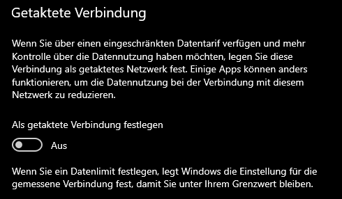

Bzgl. der Getakteten Verbindung, klick deine Netzwerkverbindung an und dann EIgenschaften und stelle sicher, dass dieser Slider nicht an ist (falls keine Getaktete Verbindung vorhanden ist):

das mit der getakteten Verbindung Einstellung hat insoweit geklappt, dass bei den Geräten unter dem Pro Controller die Meldung jetzt nicht mehr auftaucht. Inwiefern die Einstellung mit Geräte Settings zusammenhängt habe ich zwar nicht verstanden, aber gut zu wissen :D Danke!

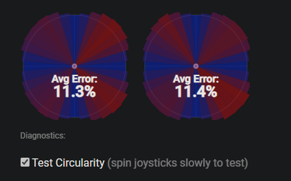

https://hardwaretester.com/gamepad
Das ist mein Switch Pro, dieser funktioniert wie er soll, alles in Ordnung. Die Punkte schnellen beim Loslassen des Sticks auch wieder in die Mitte.
