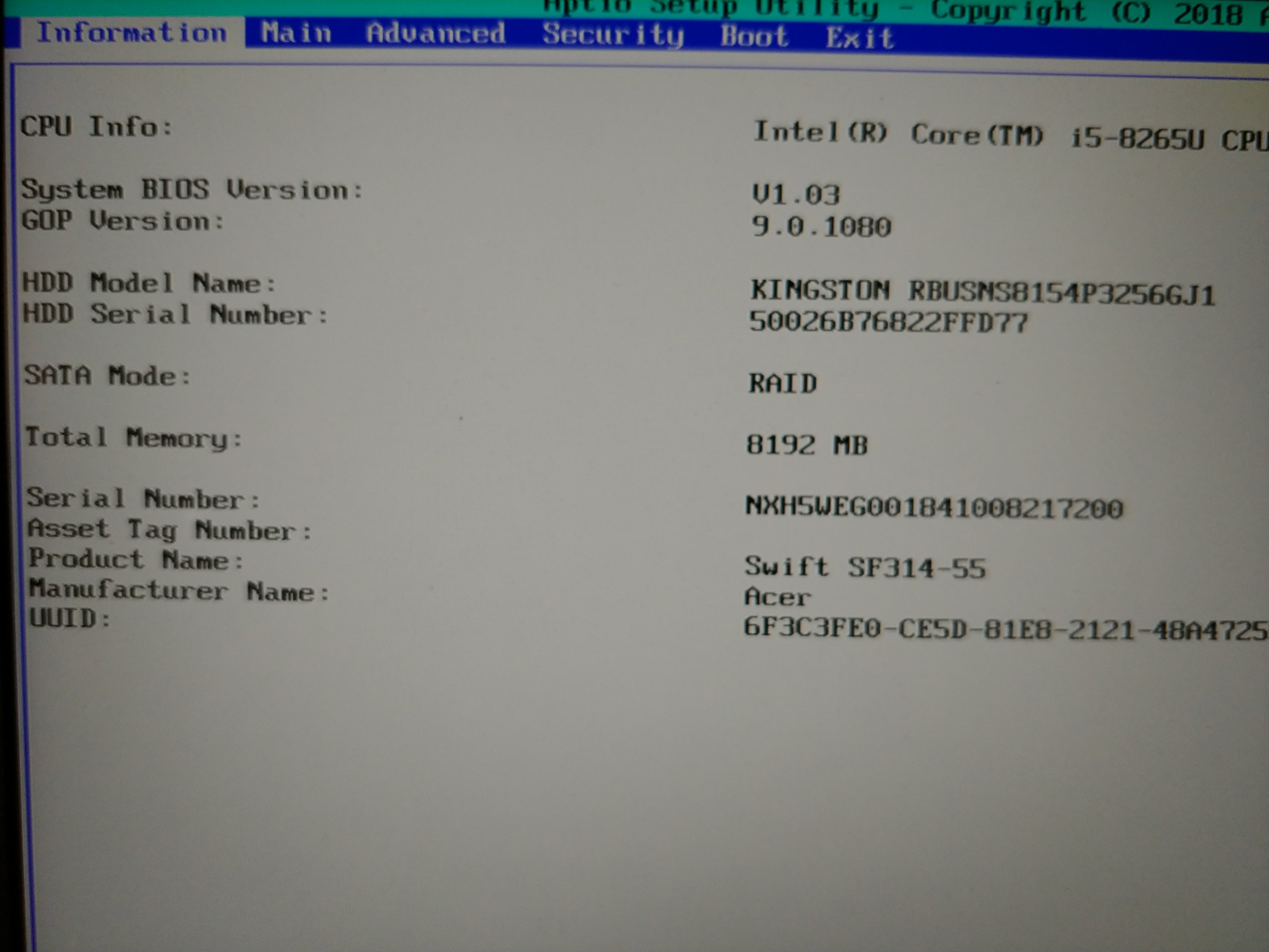

Zum Bios:
Die Seiten "Information" und "Boot" habe ich als Fotos angehängt.
  • "Information" sieht für mich okay aus. Die SSD wird unter "HDD Model Name" und "HDD Serial Number" angezeigt.

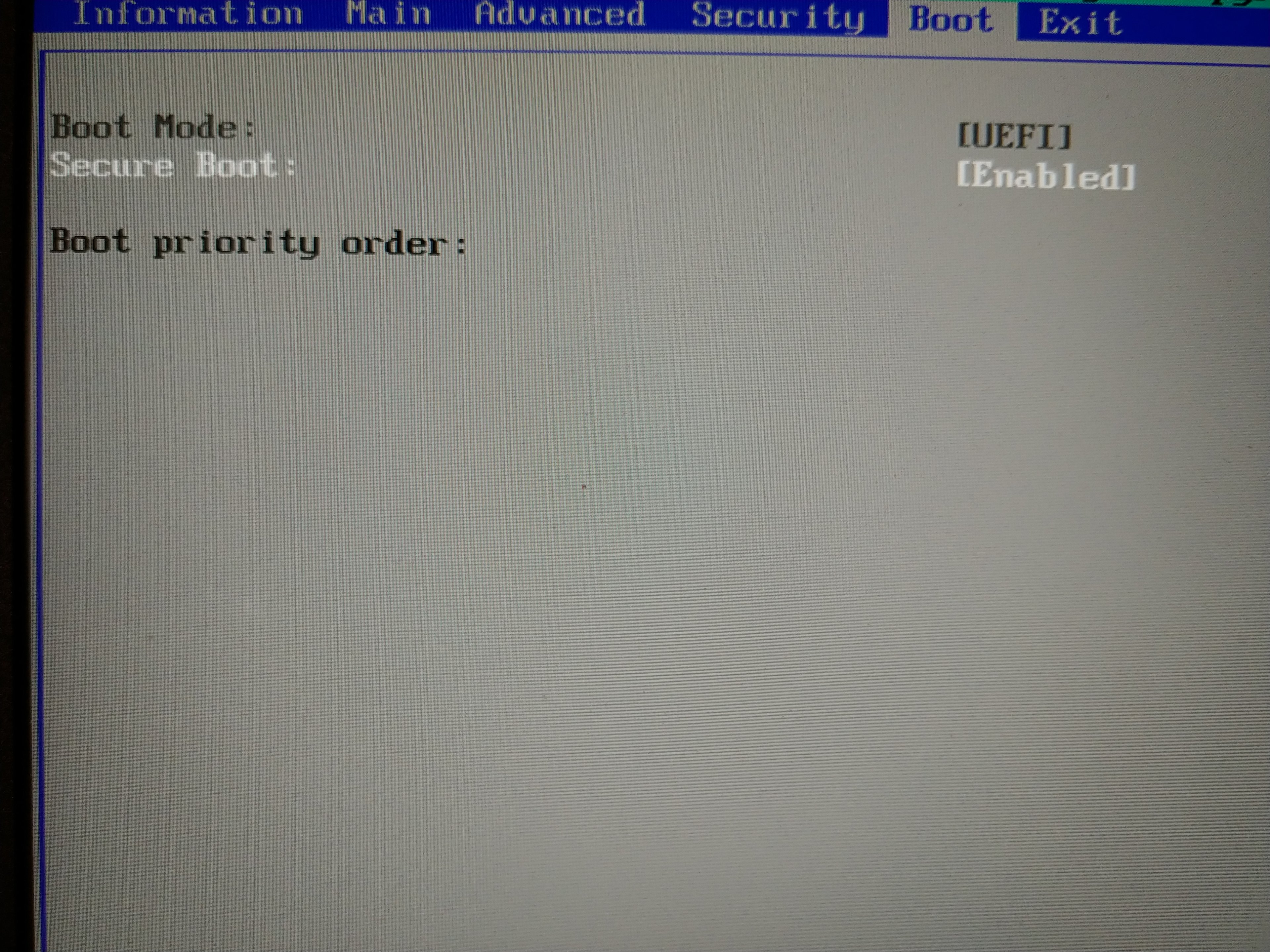

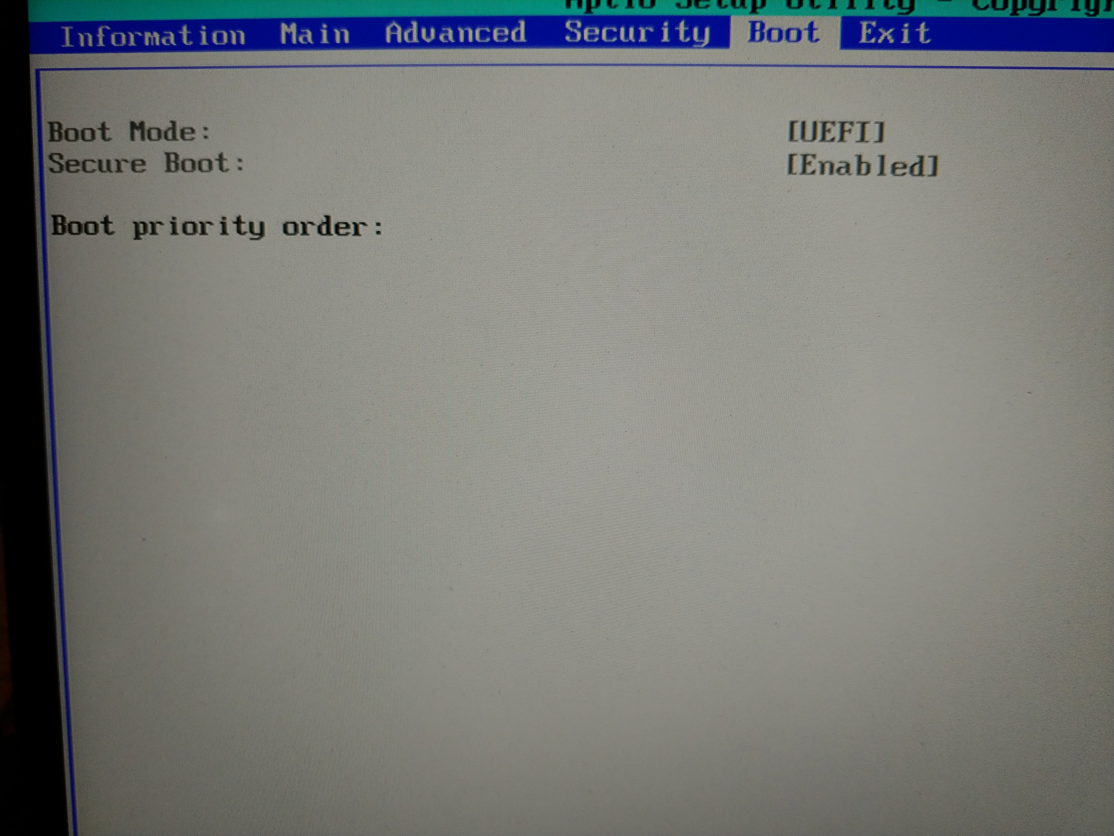

  • Auf der Seite "Boot" ist "Boot Mode: [UEFI]" grau, sodass es sich nicht verändern lässt. Unter "Boot priority order:" wird nichts angezeigt. Es sei denn, ich hänge meine Externe Festplatte mit Knoppix oder Windows 10 per USB an. Dann erscheint die dort, bzw. von der wird gebootet (siehe nächste Punkte). Aber von der Internen SSD kann nicht gebootet werden.

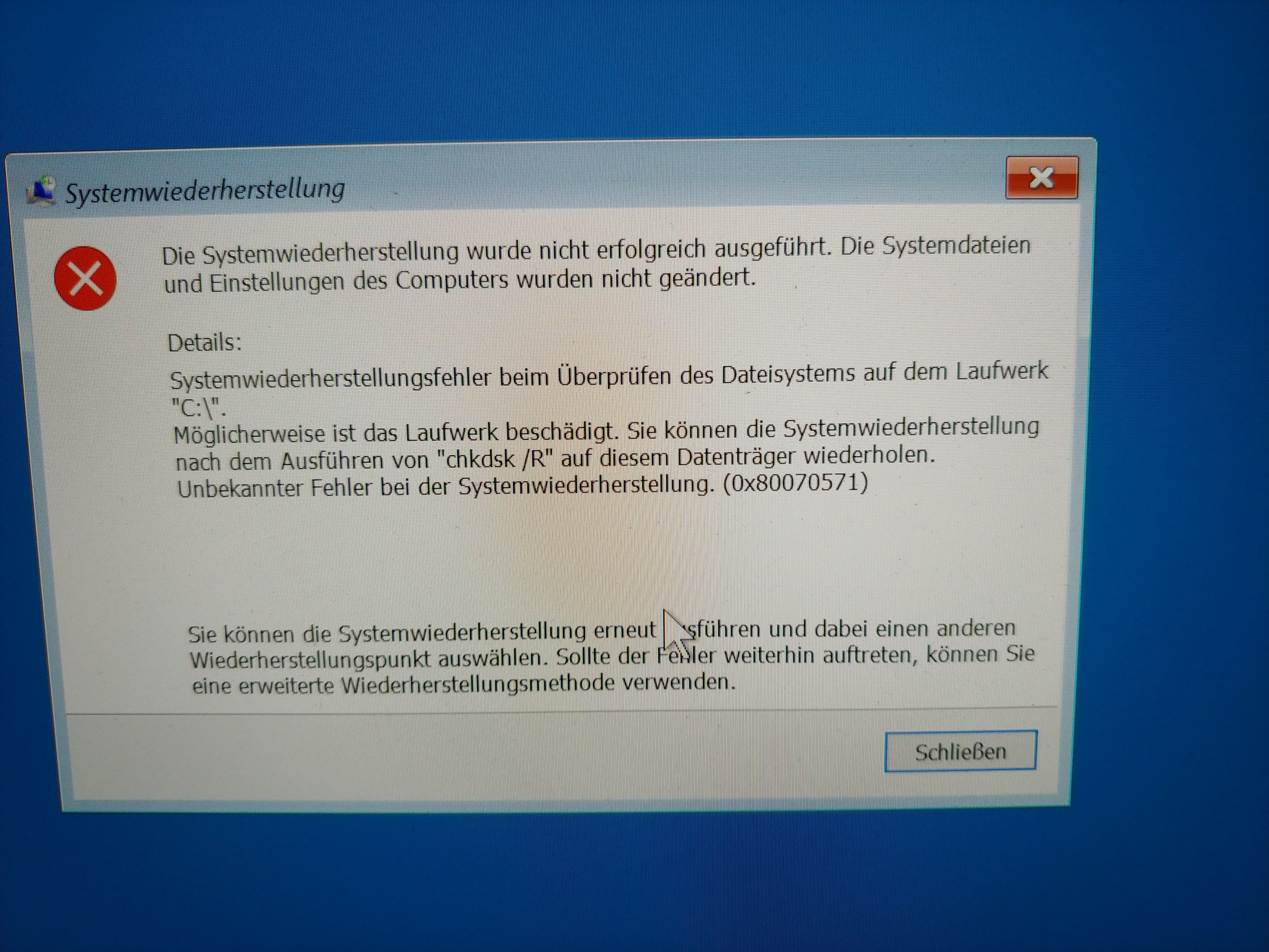

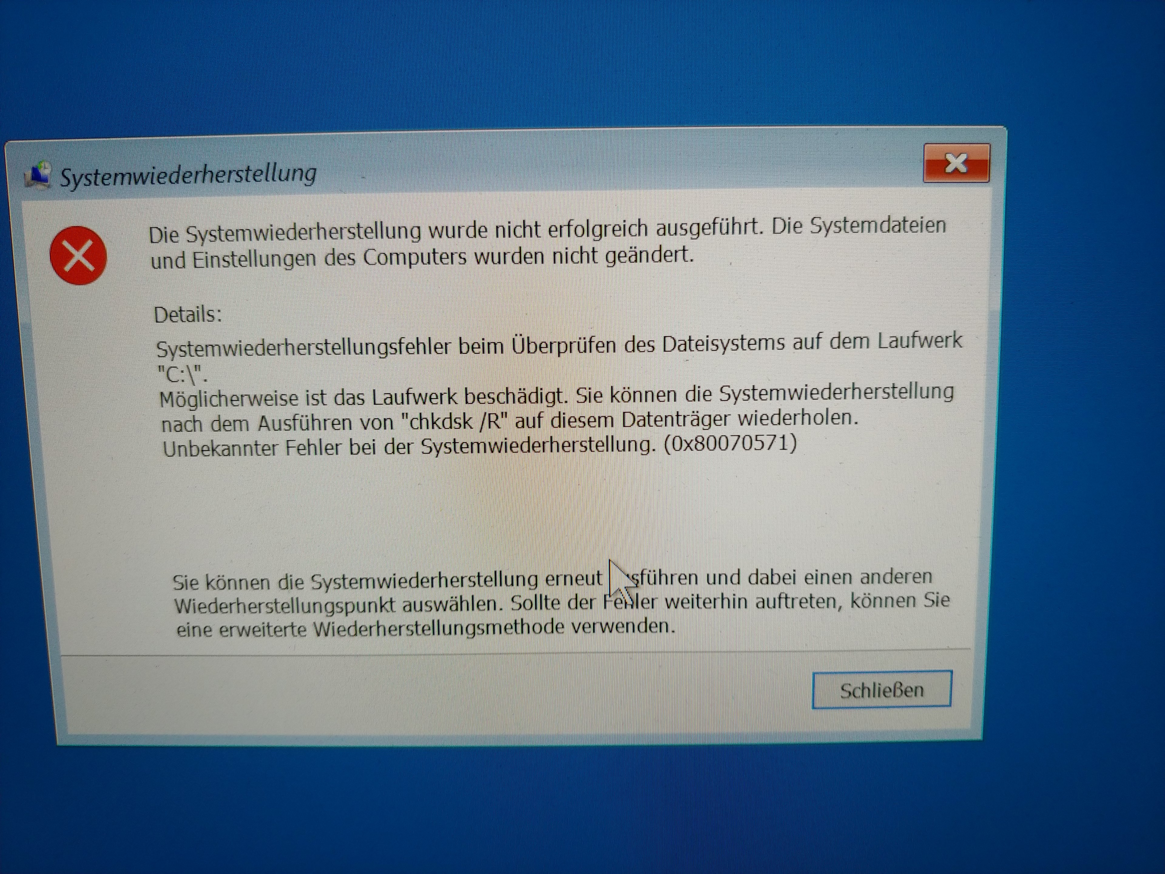

-> "System wiederherstellen" zeigt tatsächlich 3 Wiederherstellungspunkte an. Der neueste Punkt ist tatsächlich erst ein paar Tage alt. Auch das funktioniert aber nicht (alle 3 Wiederherstellungspunkte ausprobiert). Das Foto mit dem genauen Text habe ich angehängt. Laut Text soll möglicherweise das Laufwerk "C" beschädigt sein. Empfohlen wird eine Überprüfung des Laufwerks mit Chkdsk. Das habe ich später gemacht, siehe unten.

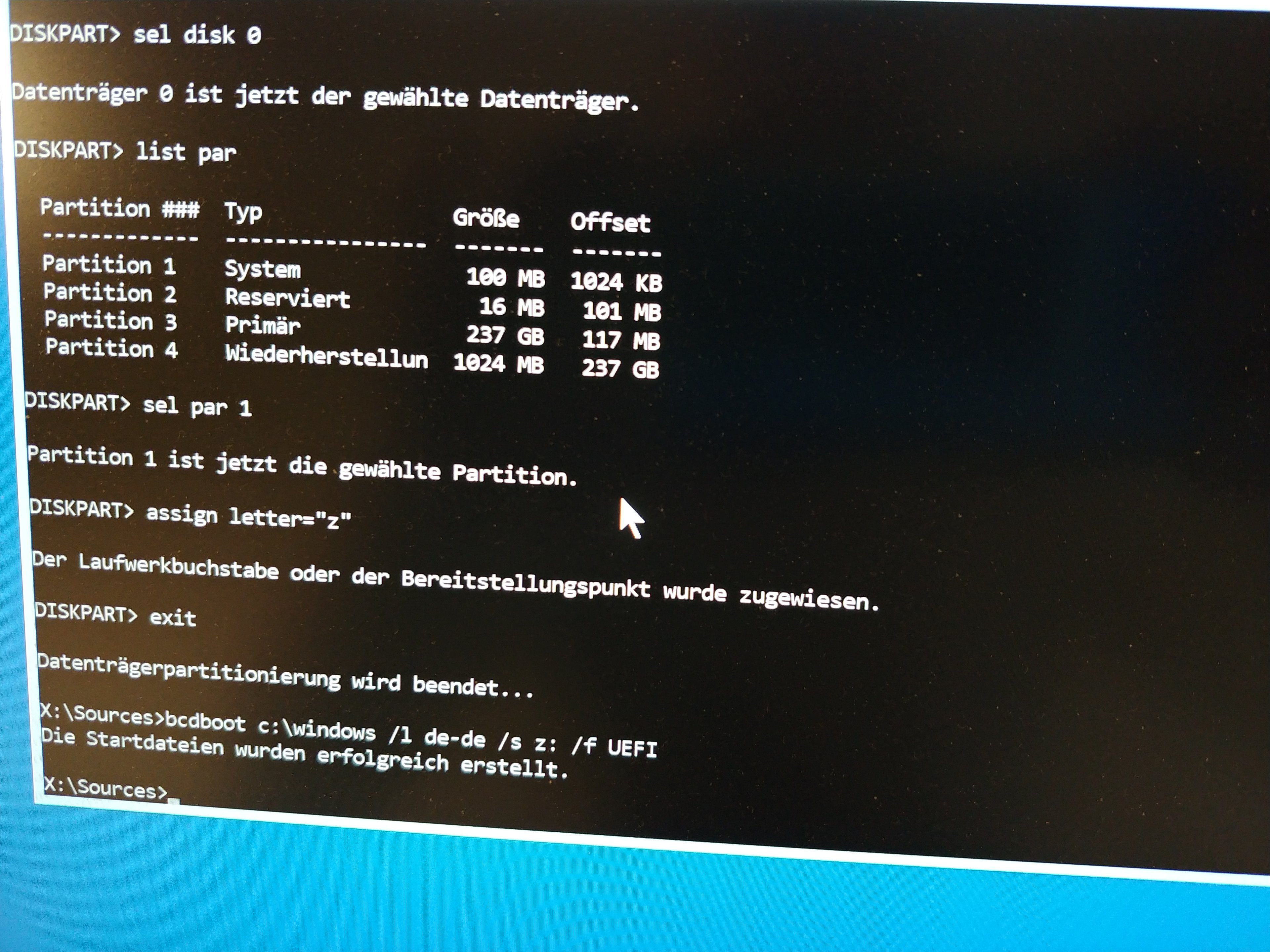

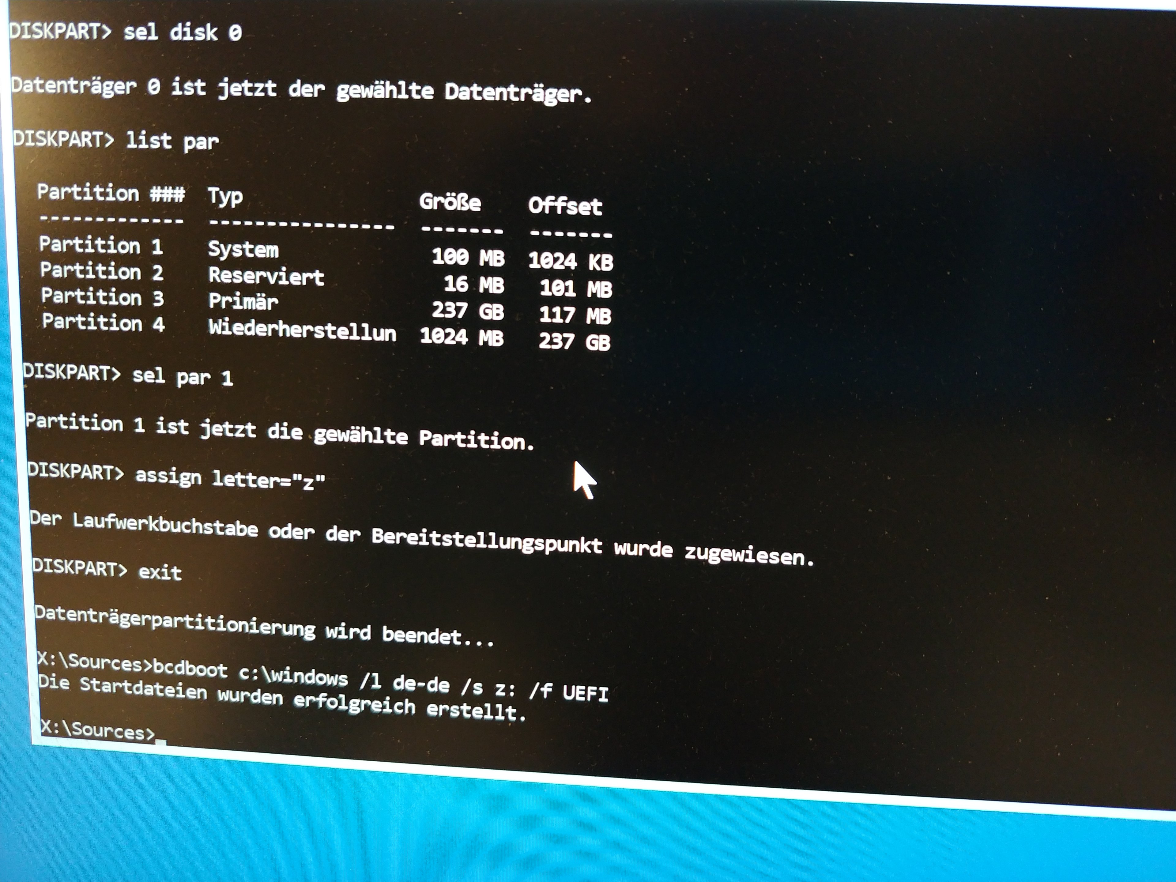

3) Was ich dann versucht habe, ist: Mit "bcdboot" den Bootmanager (für GPT) reparieren (siehe angehängtes Foto).
  • Mit Diskpart habe ich zur internen SSD navigiert und mit "list par" die Partitionen aufgelistet.
  • Auf die System-Partition habe ich dann "bcdboot" angewendet. "Die Startdateien wurden erfolgreich erstellt" erscheint.
  • Auch das hat das Problem nicht behoben.

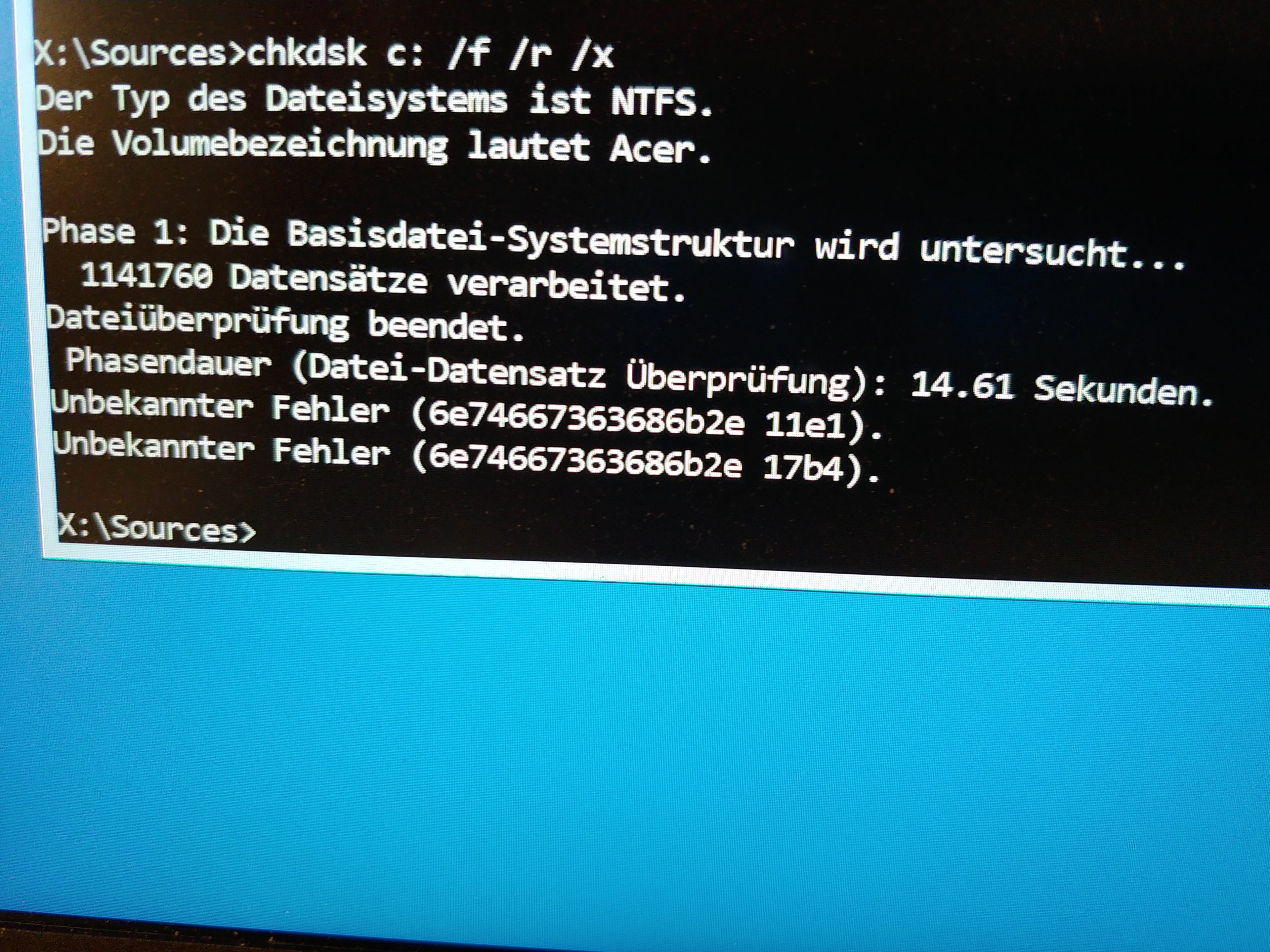

4) Dann habe ich versucht, mit "Chkdsk" die interne Festplatte zu überprüfen. (Weiterhin in der Eingabeaufforderung der Erweiterte Optionen Funktion von Windows, die ich über die per USB angeschlossene externe SSD mit Windows 10 aufrufen kann.)
  • Das Foto der "Chkdsk"-Überprüfung von Laufwerk "C" habe ich angehängt. Bei der Überprüfung von "C" ist ein Fehler aufgetreten, 2 Zeilen "Unbekannter Fehler" werden angezeigt. 1. Zeile: "Unbekannter Fehler (6e74667363686b2e 11e1)". 2. Zeile: "Unbekannter Fehler (6e74667363686b2e 17b4)"
  • Vorher hatte ich testweise erst einmal das System-Laufwerk überprüft. Da lief die Überprüfung ohne Fehler durch. Die Laufwerke "Reserviert" und "Wiederherstellung" habe ich noch nicht ausprobiert. Könnte ich noch machen, aber offenbar liegt der entscheidende Fehler bei Laufwerk "C" vor.

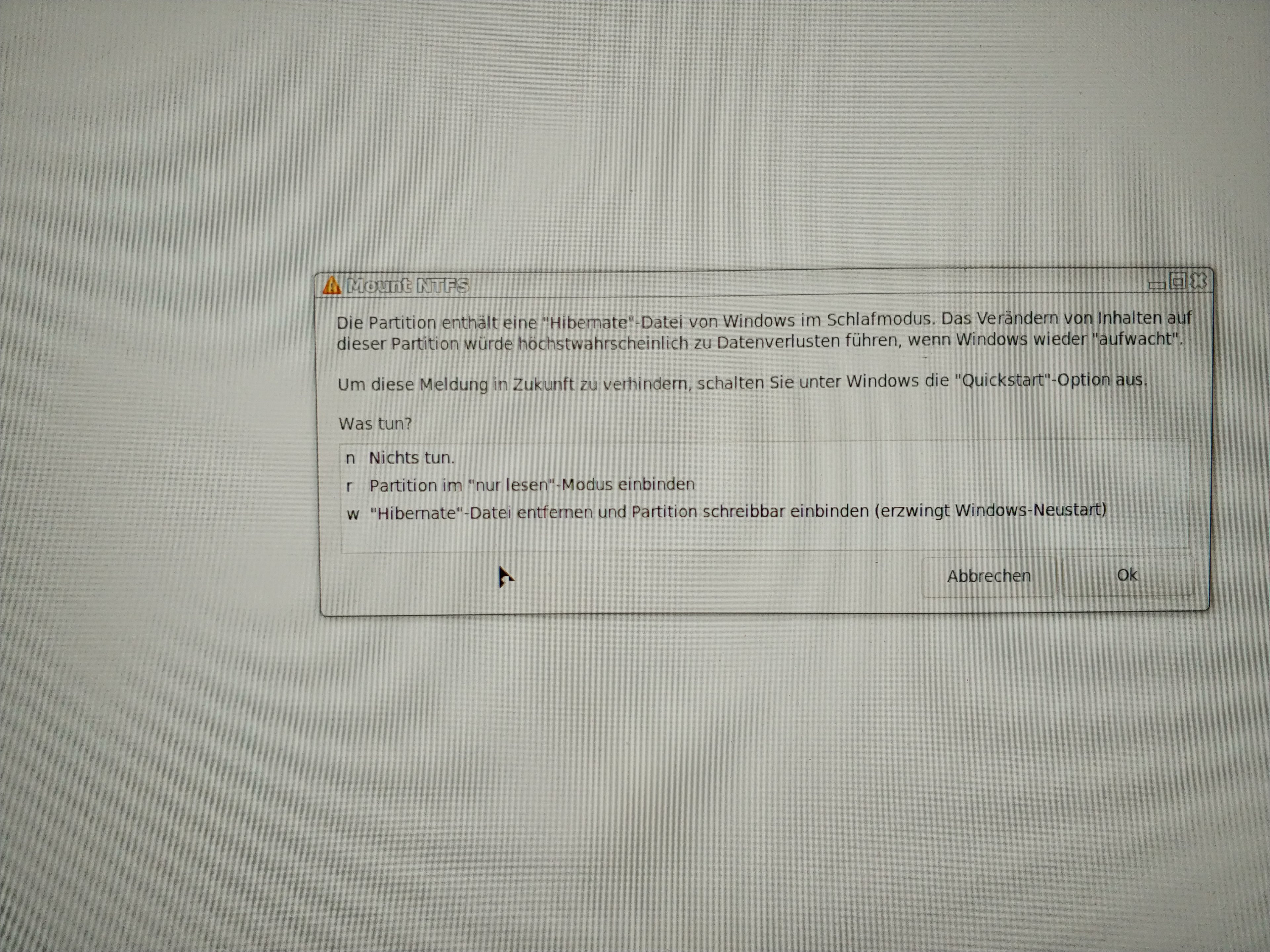

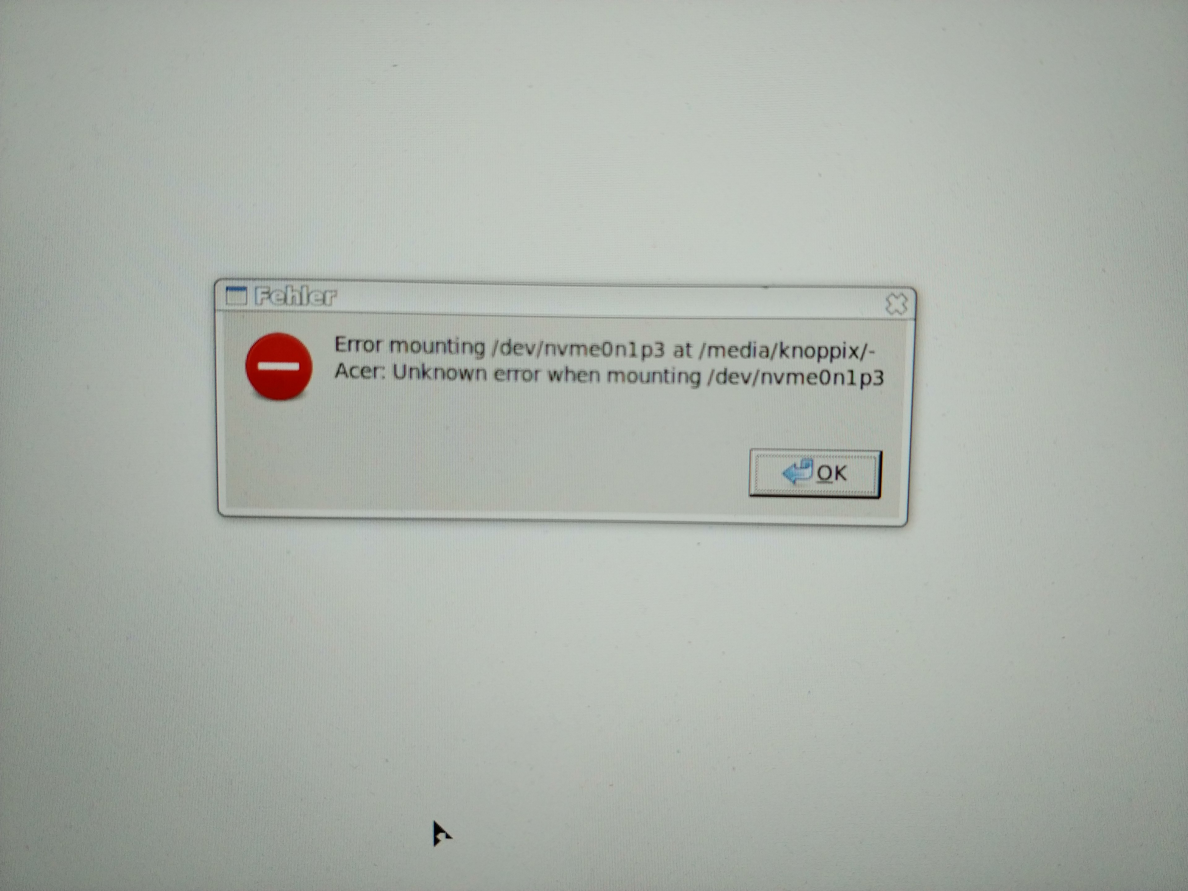

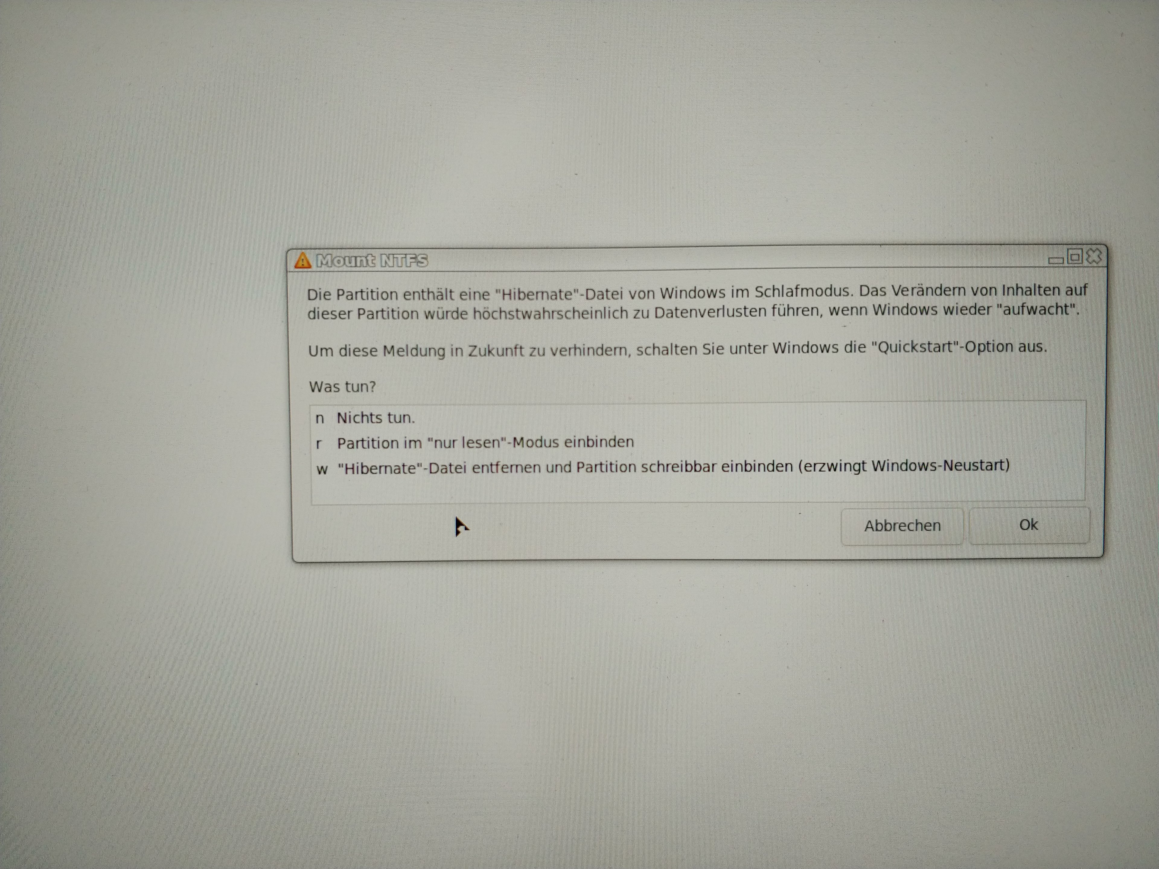

5) Ich habe danach noch einmal Knoppix gebootet, um auf die interne SSD noch einmal zuzugreifen. Das funktioniert weiterhin. Ich konnte testweise auf alle Dateien von Laufwerk "C" zugreifen, die ich ausprobiert habe. Ich bin also nach wie vor unsicher, ob die interne SSD defekt ist, oder ob ein anderes Problem vorliegt. Knoppix fragt beim Zugriff auf die interne SSD (Mount NTFS), ob die "Hibernate"-Datei entfernt werden soll (Foto angehängt). Das hatte ich zunächst nicht gemacht, weil mir der "nur lesen"-Modus reichte, um meine Daten zu kopieren und damit zu sichern. Jetzt habe ich doch einmal ausprobiert, ob Knoppix die "Hibernate"-Datei entfernen kann, und ob das irgendetwas bringt. Daraufhin zeigte mir Knoppix aber nur die "Error mounting"-Fehlermeldung an (Foto angehängt). Im "nur lesen"-Modus auf die interne SSD zugreifen funktioniert aber weiterhin. Ich weiß nicht, ob die "Hibernate"-Fehlermeldung etwas zu bedeuten hat, aber ich dachte mir, ich schreibe das hier mal dazu, falls sich daraus doch irgendetwas schließen lässt, was bei der Problemidentifizierung hilft.

Warum gibt man der EFI-Systempartition einen Laufwerksbuchstaben?

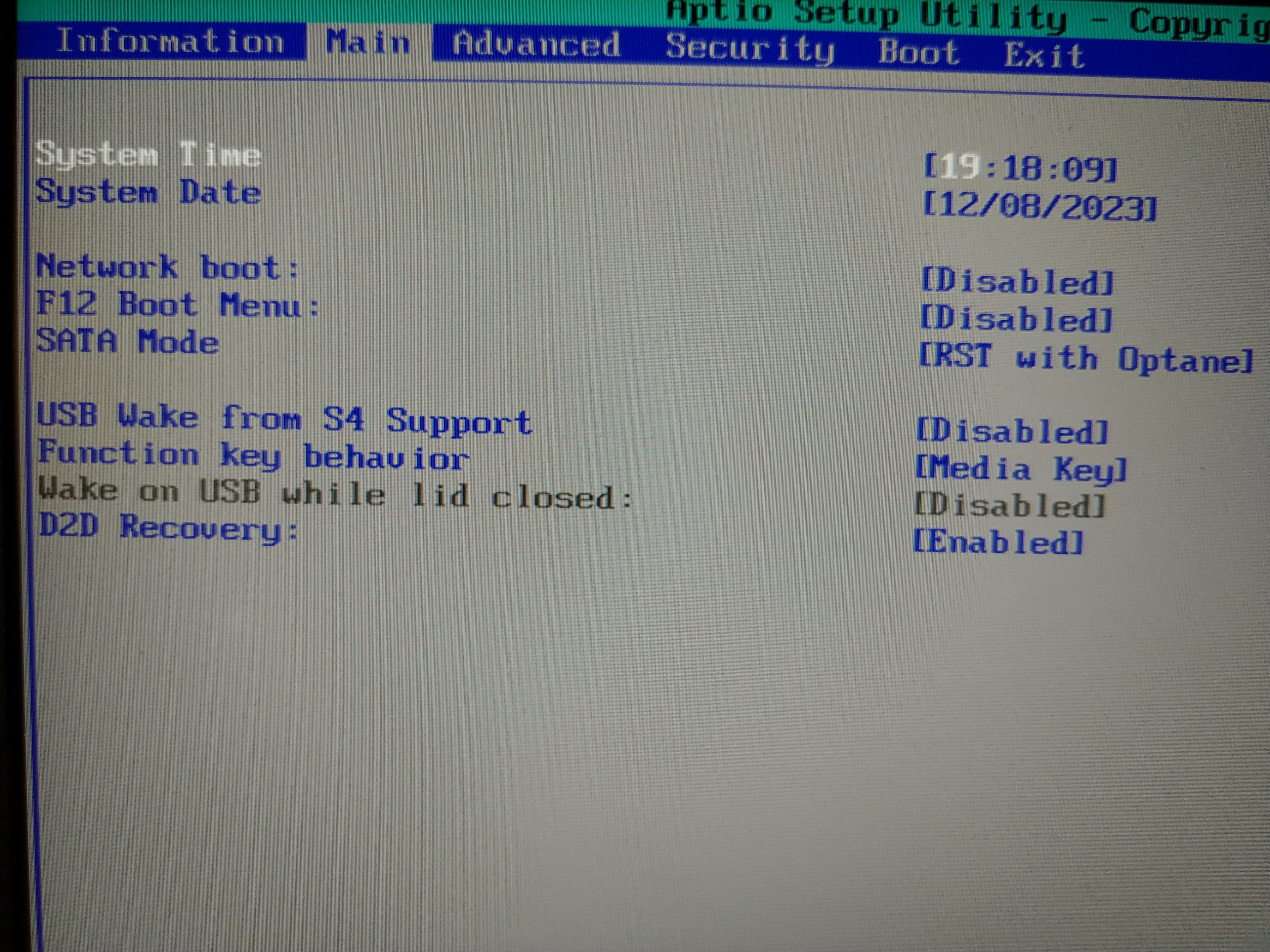

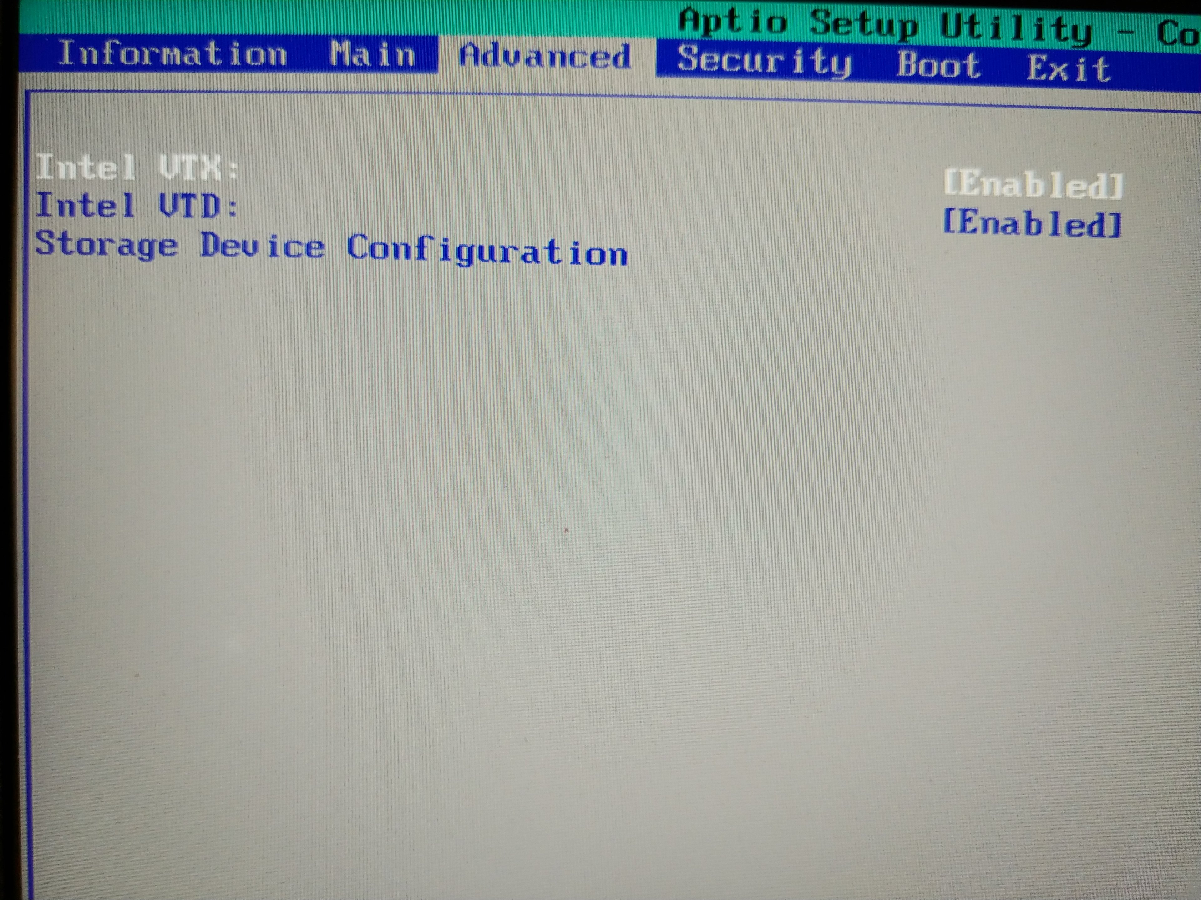

@Restart001

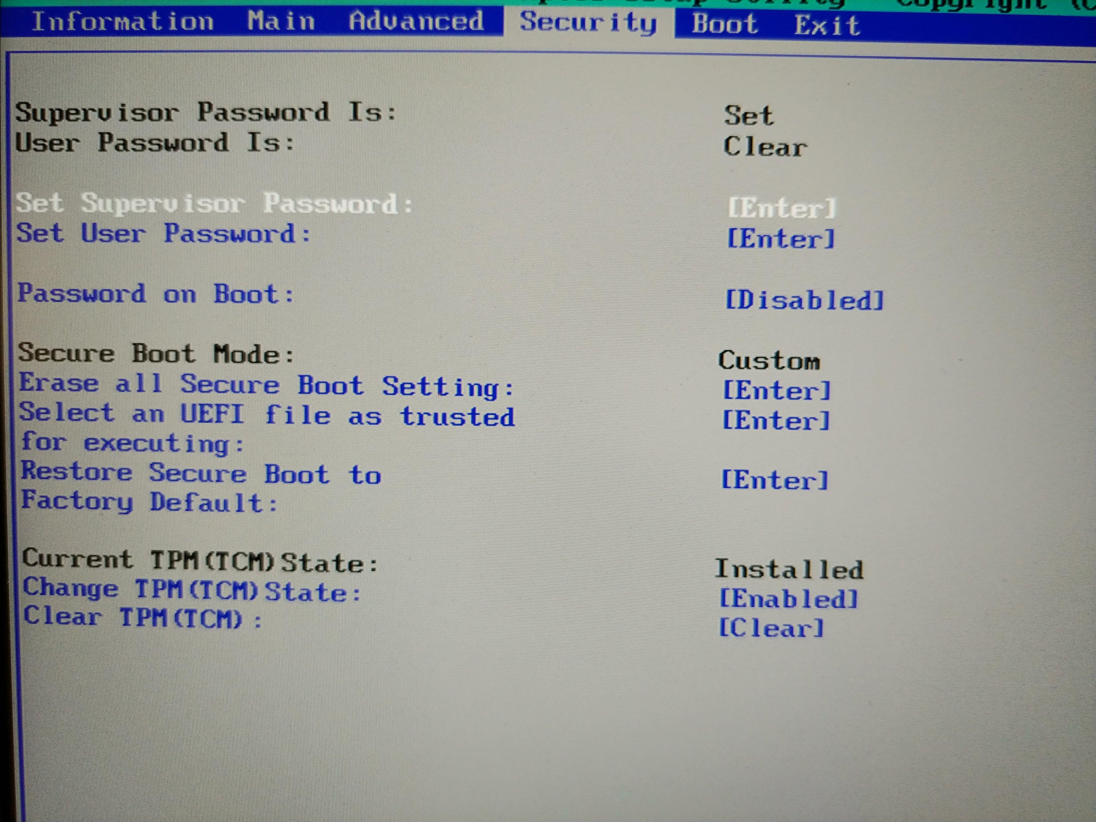

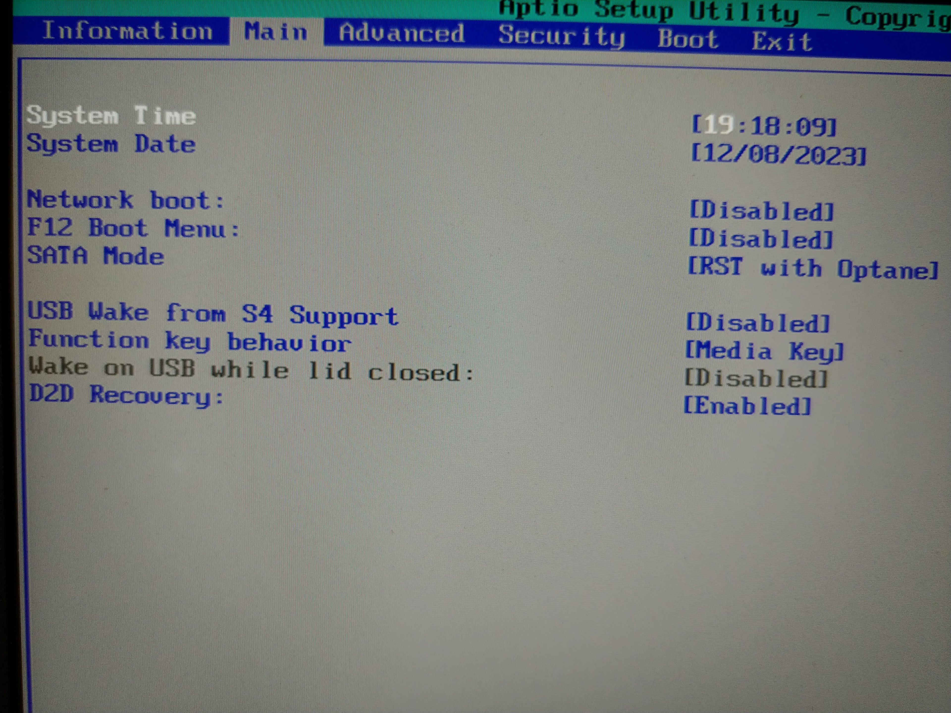

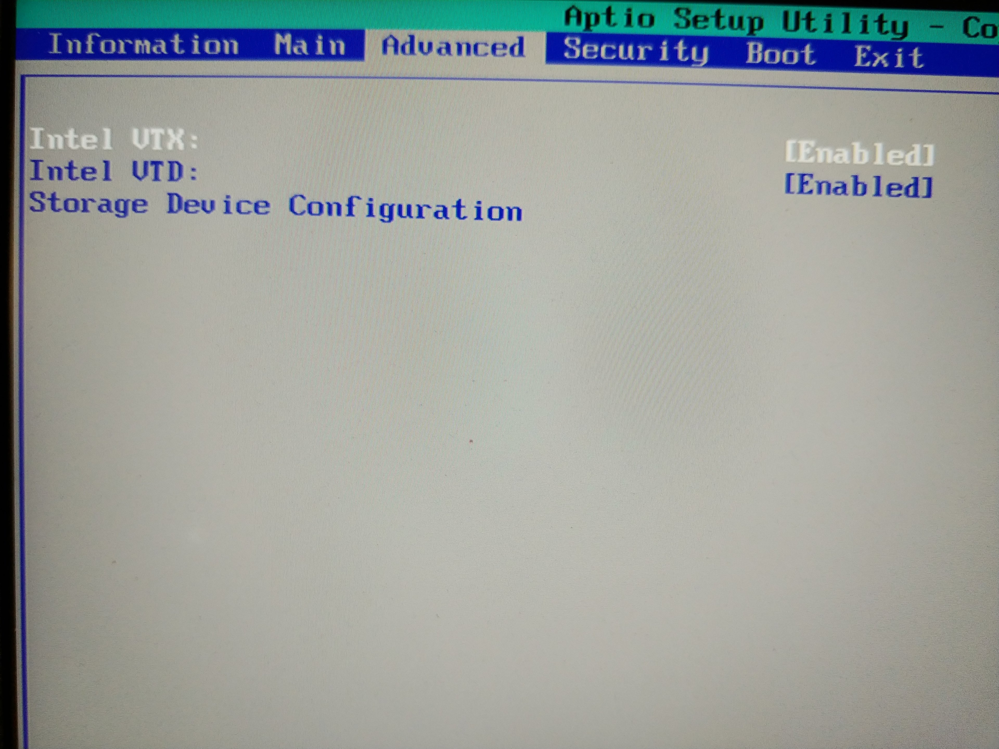

Danke! CSM/Compatibility Support Module finde ich nicht im Bios. Angehängt habe ich die Fotos vom Bios.
Laut dem Bild von Diskpart, ist der Datenträger in GPT, also CSM wäre hierfür nicht erforderlich.
Reaktionen: Florian4444
Kommt immer drauf an wie der Hersteller das Notebook designt hat. Bei meinem etwas älteren Swift sind die schrauben alle von unten offenliegend, allerdings mit Mini Torx Schrauben wofür man natürlich entsprechendes Werkzeug braucht. Ka ob Acer hier was geändert hat.
Wenn nicht aber keinesfalls versuchen die TX mit was anderem rauszudrehen!
