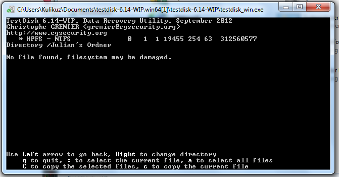

Die HDD wird nicht im Explorer angezeigt.

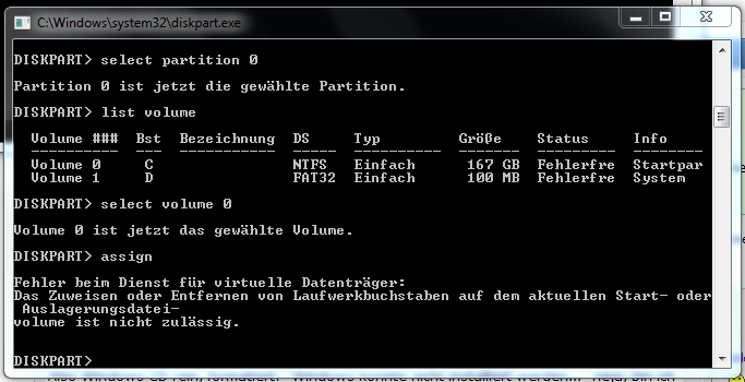

Hab ich mal geschaut mit Diskpart - Dort steht sie, als "online".
Wenn ich versuche das volume mit assign zum Explorer hinzuzufügen kommt:
[siehe screenshot 1]
Da mir das Programm TestDisk, was anscheinend Gott selbst programmiert hat schonmal meine Daten einer externen Festplatte gerettet hat, dachte ich mir das muss ja helfen.
Falsch gedacht.

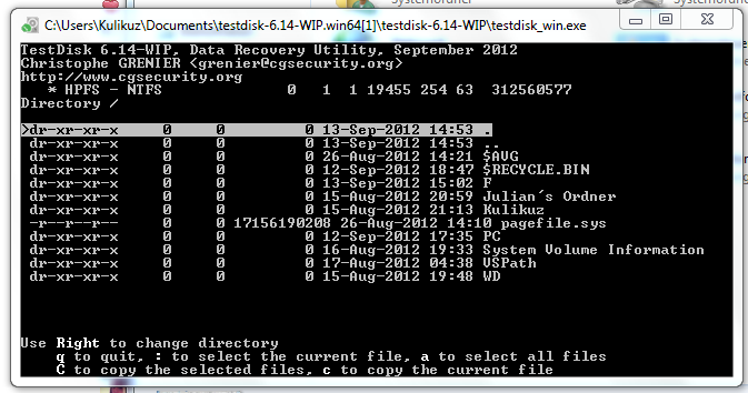

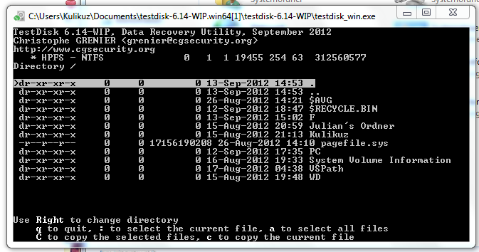

Die Partition erkennt es nach einem quick search sofort, also, list files, yaaaaaay alle Daten sind da :-)
Ja, so siehts auch aus [siehe screenshot 2]

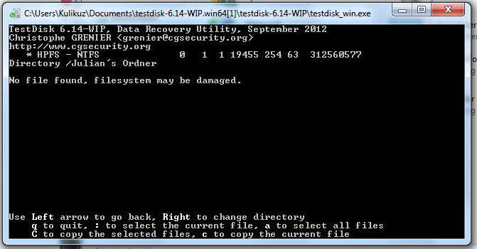

Sobald ich aber auf eins der Ordner gehe kommt: [siehe screenshot 3]
PC inspector - File recovery will erstmal überhaupt kein Logisches Laufwerk finden,
und ansonsten weis ich mir nicht mehr alleien weiter zuhelfen, weswegen ich mal in diesem Forum fragen wollte.
Ich hoffe einer von euch kann mir helfen.
MfG, Julian.

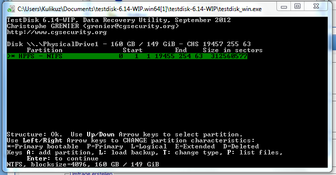

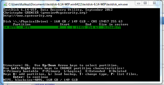

(Screenshot 4 zeigt nochmal die (richtige) gefundene Partition in TestDisk)

Beim neu zusammengebautem PC sieht es sehr danach aus, als sei der RAM defekt. Einfach mal mit memtest auf fehler prüfen. Oder einfach mal den PC mit nur einem RAM Riegel laufen lassen und wenn der Fehler weiterhin besteht, mit einem anderen RAM Riegel.
http://www.chip.de/downloads/MemTest_13007829.html
Poste mal Screenshots vom Gesundheitszustand der HDD und SSD per CrystalDiskInfo
http://www.chip.de/downloads/CrystalDiskInfo_32778794.html
Und wenn das Dateisystem fehlerhaft ist, hilft Testdisk auch nicht mehr weiter.
Schau mal mit GetDataBack for NTFS, was da so gefunden wird.
http://www.computerbild.de/download/GetDataBack-for-NTFS-2306740.html
